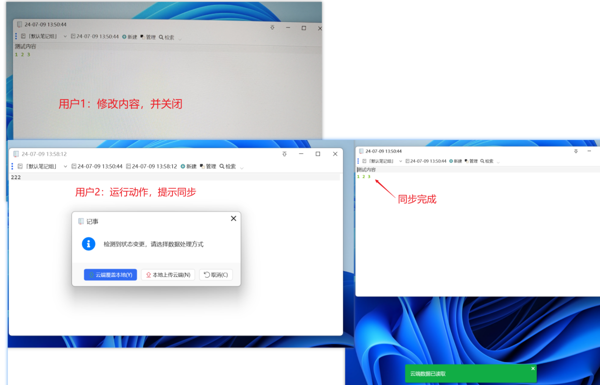

测试的时候,为了避免其他的干扰,你可以这样操作:
1. 再安装一个新的动作,别运行,要先把动作名称更改成别的(同步状态是与动作名相关的);
2. 就在默认笔记组里面增添内容,关闭后,再切换Windows用户,启动动作判断是否同步成功
dalou 最后更新于 2024-07-09 13:57
dalou 回复 Xanwus 2024-07-09 14:07 :
按照上述方法操作一遍,看看是否和图中结果一致?
Xanwus 回复 dalou 2024-07-09 14:45 :
测试了,重复安装的动作同步正常;
原先安装的动作,同步有一个问题,我之前有所怀疑,现在差不多确认了:单个笔记内的文本数量不能超过一定字符数,不然同步不了。
我默认笔记组的第一个笔记,存了71万字符、共9.7万单词数的文本,切换用户后,这个笔记无法同步。又做了如下测试:
1. 同一个笔记本内又新建了两个标签页,一个是随便的几个字符,另一个是把71万字符的复制粘贴一份。切换用户同步后,71万字符的标签页无法同步,连新建的两个标签页也无法显示。
2.把71万字符的标签页内容删掉,只剩下几个随意的字符,然后新建任意标签页,也是随意的不多字符。切换后,同步正常了,原先71万和新建的都同步到位了。
结论:单个笔记内的字符数超过一定数值(具体不详)后会限制该笔记以及后续新建笔记的同步
