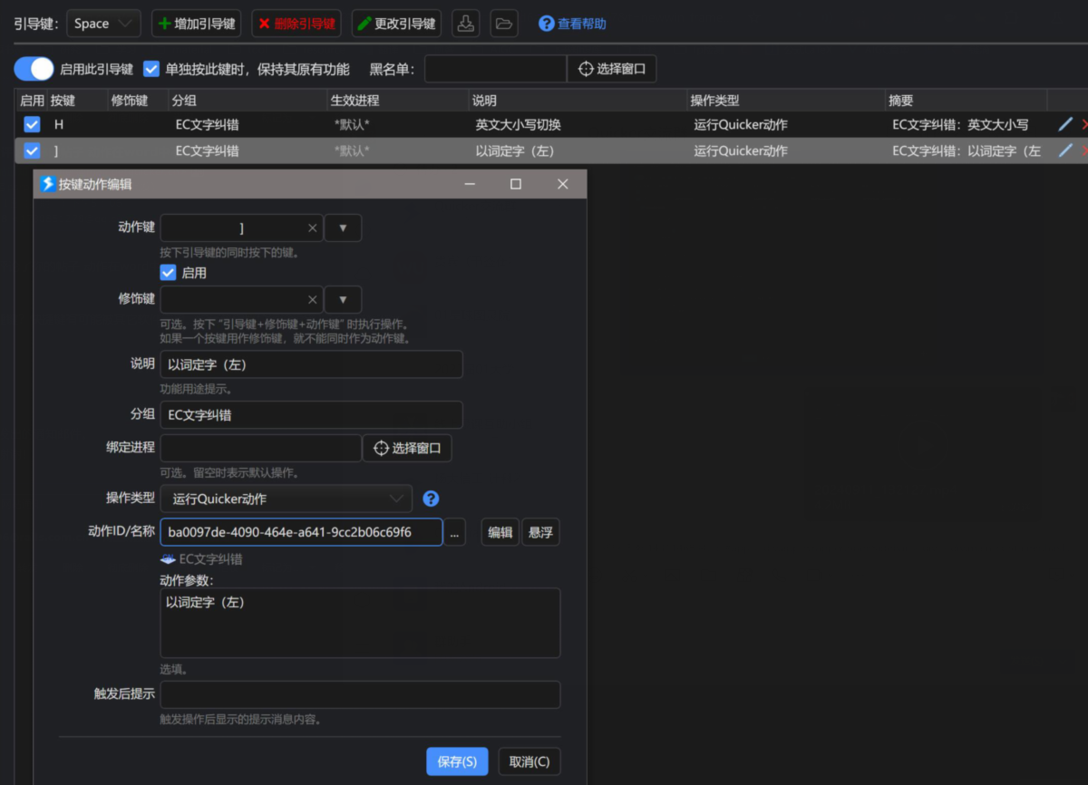

Phoenix_Pan 回复 EC10010 2024-09-11 17:09 :
我是设置的这个,您看一下

EC10010 回复 Phoenix_Pan 2024-09-11 17:16 :
我看你的截图,参数写的是“以词定字(左)”,而不是“以词定字_左”。
极速版没有以词定字和切换大小写功能。
