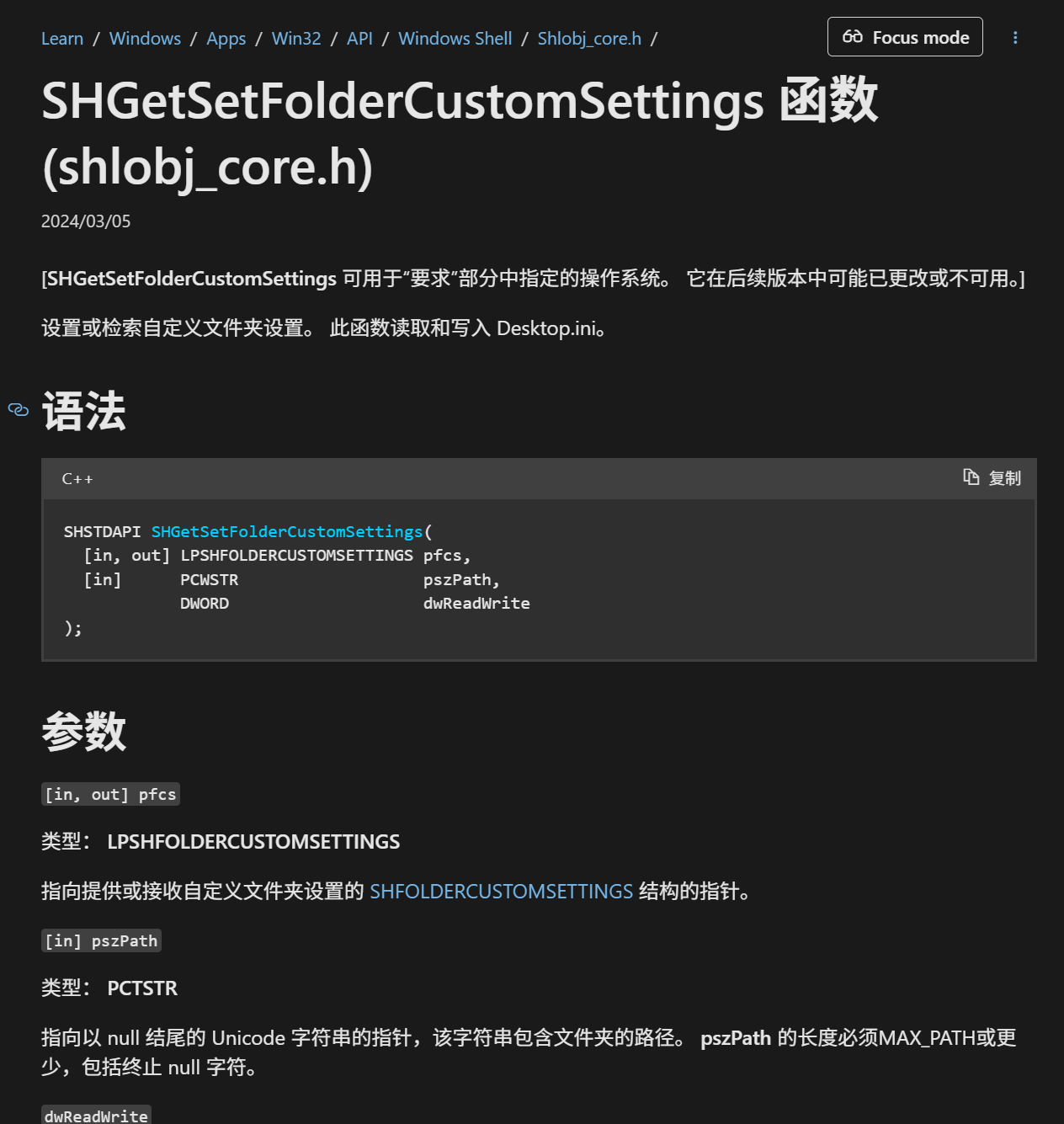

AzureHearted 1天20小时前
#6
下面是一个C#总调用SHGetSetFolderCustomSettings接口实现的一个设置文件夹图标以及移除文件夹图标的方法,这个方法可以即时生效(理论上应该也可以进行其他属性的刷新):

白云朔 回复 AzureHearted 1天20小时前 :
哥们怎么删了
AzureHearted 回复 白云朔 1天20小时前 :
后面我想了一下,我这个方法主要是针对文件夹图标更换时候的刷新,所以我就删了
意思是只适用于刷新图标的缓存吗?就算是这样我觉得也没什么问题啊,可以挂着大家看看,或者看有没有大佬在此基础上给出更全面的办法
那行,我放出来给你们看看,我用C#写的这个,主要是调用SHGetSetFolderCustomSettings这个API
AzureHearted 最后更新于 1天20小时前
这个API我只实验过用它来修改文件夹图标,并且即时生效,其他我就没有尝试过了,你们可以研究研究
好的,顺便好奇老哥是从哪翻到这个API的?

不得不再次吐槽微软的文档检索功能了,找API是真的难(
这个API可以兼容到最老Window 2000

这个API其实是Windows底层的一个API,用C语言写的,C#里面调用是通过 P/Invoke
