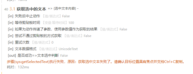

正题:①既然要做到动态右键菜单,可以模仿Quicker自带的上下文菜单模块。目前文本没问题,但是图片类只能是选中文件来读取,而不能复制焦点下对应的贴图、网页图片等(见下图),因为无法获取、读取、识别这些场景下的图片。而Quicker自带的(复制并)读取剪贴板数据,逻辑更优秀。哪怕没有焦点,只要自行复制也能够被识别。我猜测这个动作在自行复制后,应该是先判断了没有选中然后选择了不读取剪贴板。我认为这个逻辑是可以优化的。比如说提供一个开关,在没有选中的情况下可以读取剪贴板。这样可以提高容错。(我后面试试加个读取能不能行)

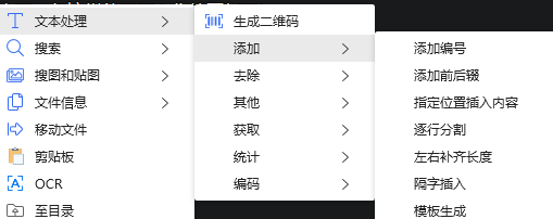

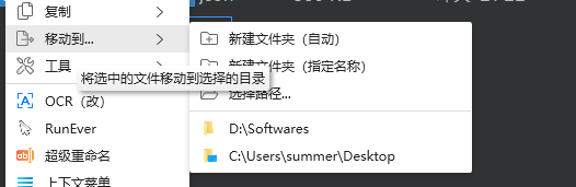

⑤其实Quicker的上下文菜单有些功能很方便,比如【贴图】、【自定义搜索引擎】、还有文件操作如下图“复制”“移动”。这方面我在想着能不能把{https://getquicker.net/Sharedaction?code=1851e77a-770d-4b23-7547-08dd2778ce88} 这个大佬做的上下文菜单的“文本处理”搞过来,还好是能修改编辑的。要是能知道怎么直接把官方的上下文菜单模块扣下来就好了。

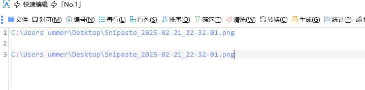

summer22 2025-04-09 23:28
然后,问题①:多次尝试发现,剪贴板被复制了三张重复图片,问题关键在于没有让程序再读取一次,就直接判断失败了
summer22 2025-04-10 00:08
改完之后,光标不在贴图上反而不行,离开贴图程序就能读剪贴板了,反而能正确识别了

① 我添加了一个如果没选择文本或文件的情况自动读取剪贴板文件或内容的开关;至于图片剪贴板因为目前初始化没有添加图片类型不方便增加。目前的用户量已经挺多了,作为图片这种常见格式每个人的习惯都不同,不方便统一设置,这也是为什么我一直不提供统一的默认初始配置的原因。

⑤ 这个动作的原理是加载子程序,目前没办法完整的添加进入本动作

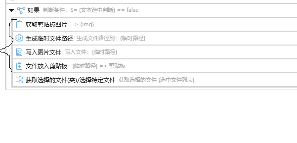

就是第一点的话,还是默认只能读取以文件形式存储的图片,这样的话也不能直接传输给ocr等动作(而会让它重新截图再ocr如#4)。
您方便告诉我,用什么模块或者什么方式可以把剪贴板的图片(或图片文件)直接传输给各个(ocr)动作吗?就像“动作编辑-关联-图片处理”这样能把剪贴板图片文件返回给其他动作,如下图
希望您有空的话可以指点一二,谢谢。

图片的传递的话 需要对接的动作支持
在quicker下 图片一般通过剪贴板获取,上下文菜单的获取应该会更偏向底层,从自己写动作来讲很难完整实现自带上下文菜单的效果(当然也可能是我自己菜,实际上有方案)
图片获取有两种方式 读取剪贴板图片写入变量和截图写入变量。图片上下文菜单的话默认会通过截图写入变量的方式获取,会用起来比较累赘,简单的是通过截图写入剪贴板的方式来传输这是比较方便的做法,不过需要两边做适配
