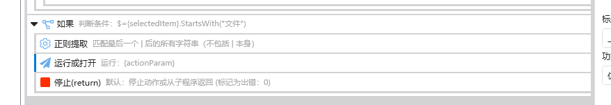

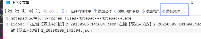

你好,添加文件的目的是什么呢,选中文字后可以用这个文件打开吗
summer22 回复 流亡大街 2025-05-05 20:15 :
是的,主要是针对程序。比如说用notepad、vscode打开 xx.ahk
summer22 回复 流亡大街 2025-05-05 20:17 :
令我比较意外的是,这个动作会将文件夹识别为“文本文件”,从而当选择文件夹时会弹出文本文件(.md .txt)的菜单。我看了好几遍log也没看懂.
summer22 最后更新于 2025-05-05 20:20

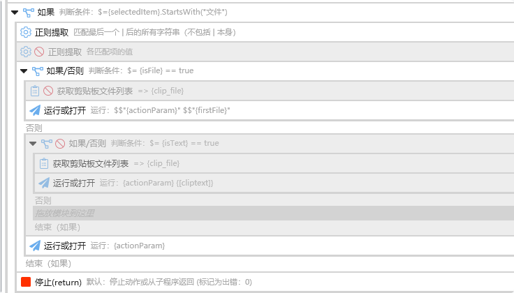

然后我目前还是没法实现,比如说选中文字后用notepad打开,这好像只能用模拟按键实现?,比如选择文字,打开软件,然后激活窗口,模拟粘贴。
流亡大街 回复 summer22 2025-05-05 20:46 :
选中的文本不能像文件一样作为参数传递,只能先打开软件,然后发送文本到窗口,
你如果想自己试试的话,可以尝试一下参考一下https://getquicker.net/Sharedaction?code=cbc9ba25-b7b9-499a-0913-08dd8b6b8272
优点是加了一个等待窗口出现,从而不需要人为增加延时

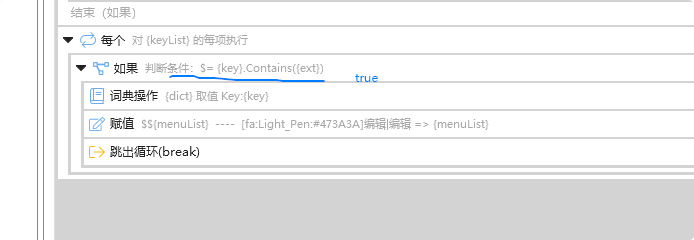

流亡大街 回复 summer22 2025-05-05 21:44 :
这个问题是我没有适配文件夹,今晚会更新加上文件夹的,至于添加文件可能你还是得自己修改了,因为要适配不同软件还是挺麻烦的
summer22 回复 流亡大街 2025-05-05 21:49 :
这个没问题的,我已经改好这块了,到时候学习一下大佬怎么实现的识别文件夹哈哈
