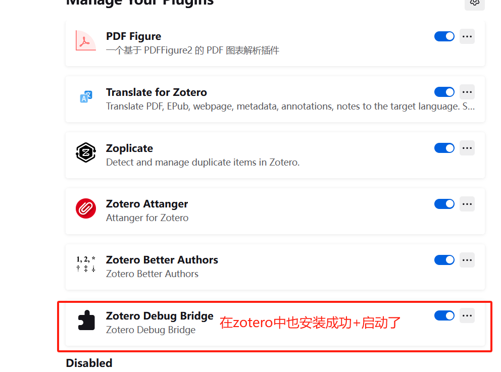

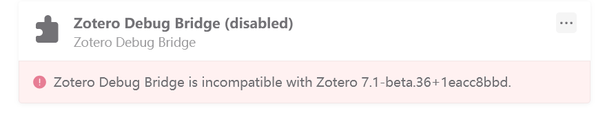

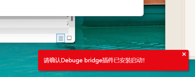

@Sammy 回复 ttChen 2025-05-12 10:04 :

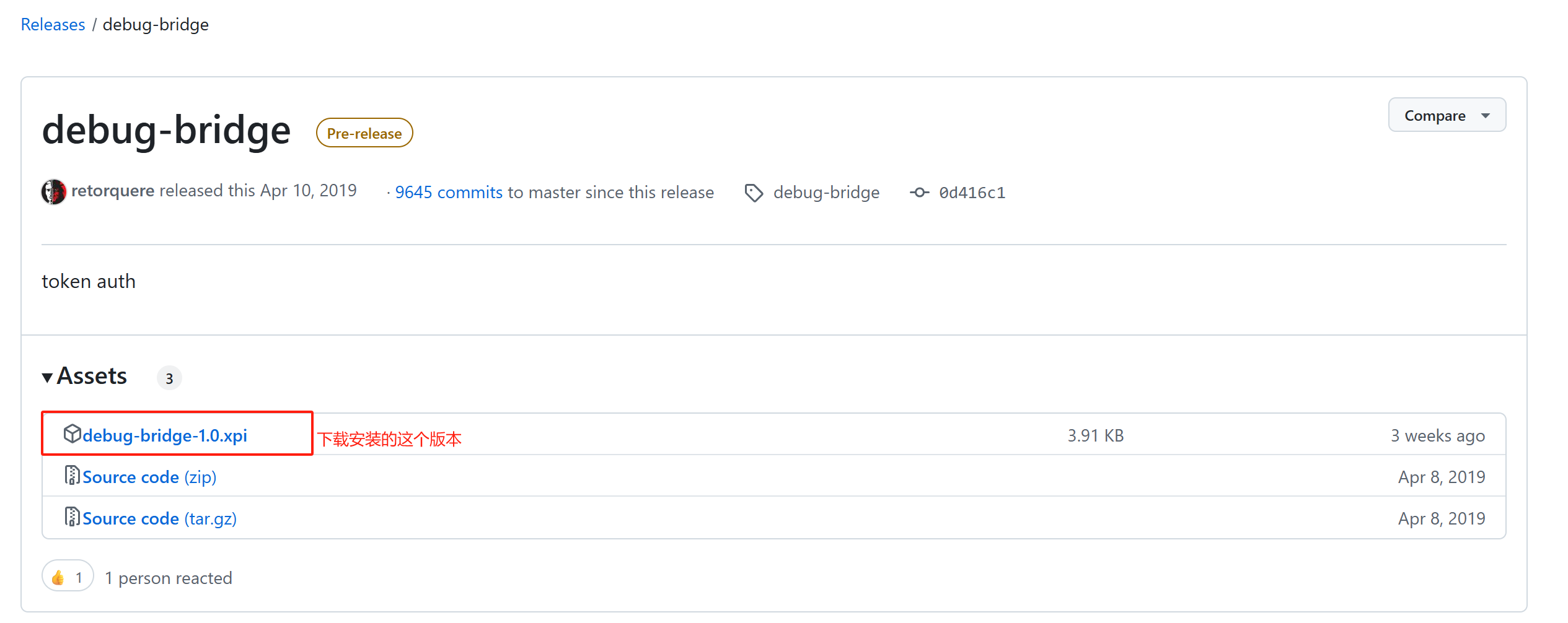

哇!首先非常感谢作者大大的回复!按照您的链接已经安装好了,并且重新按照步骤配置了。但是!zotero还是提示“请确认Debuge bridge插件已安装启动!”。具体截图请看评论区。请问这是啥情况啊?盼复!谢谢!!!
ttChen 回复 @Sammy 2025-05-12 10:07 :
好的,谢谢反馈。看了zotero.debug-bridge这个插件,插件更新了,等两天有空处理一下。如果着急的话,可自行将
换成即可。
note zotero no longer accepts content type application/javascript, you must use text/plain.

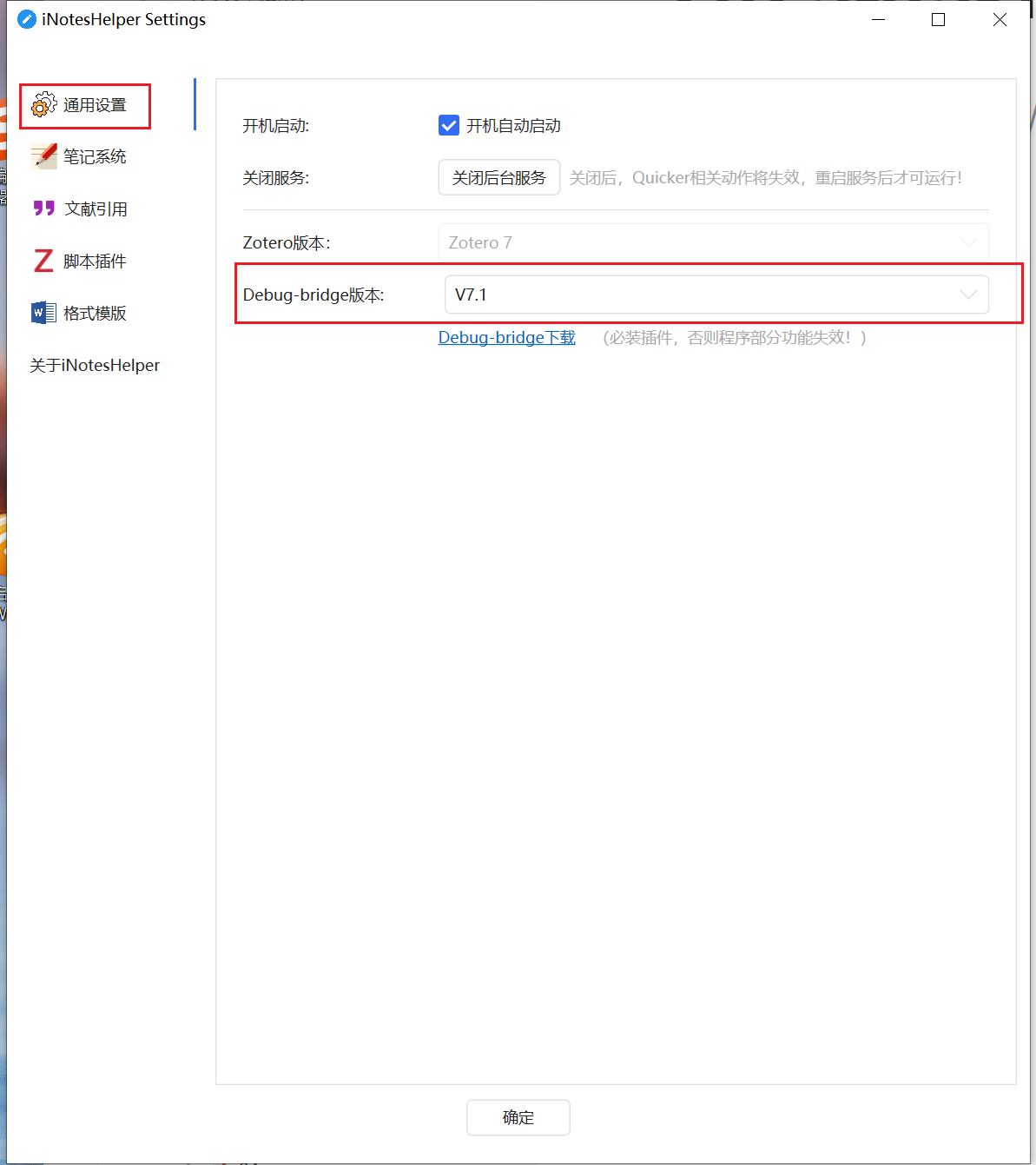

ttChen 2025-05-12 21:14

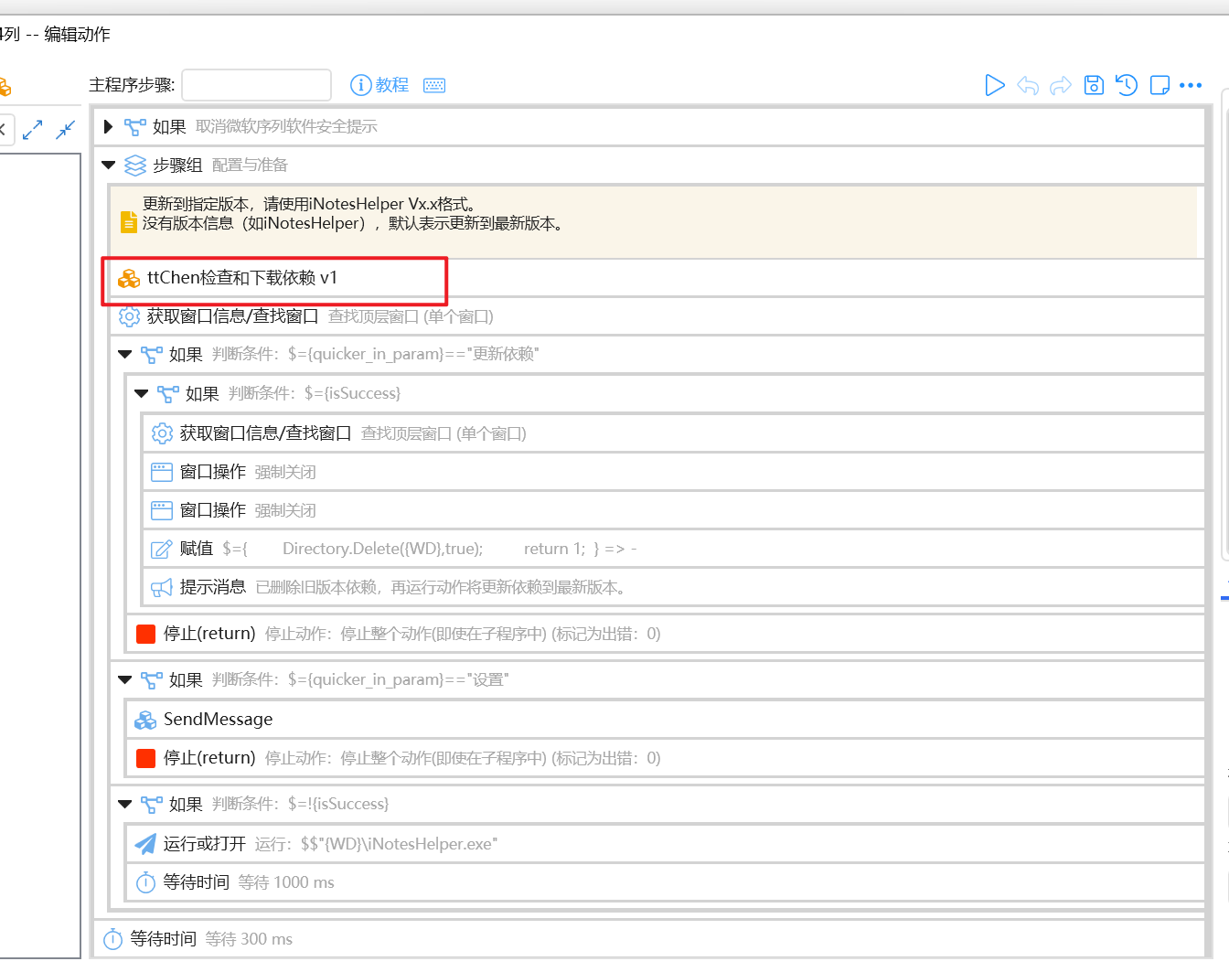

已上传了支持Zotero 7.1的版本了(iNotesHelper版本)。不过目前不是默认版本,需要手动配置一下。具体步骤如下:
  1. 鼠标右击,编辑动作。
  2. 修改子动作:
  3. 保存动作。
  4. 鼠标右击动作,单击"更新依赖",稍等一会儿即可。
  5. 成功后,通用设置中,版本也请切换到V7.1
ttChen 最后更新于 2025-05-14 14:09

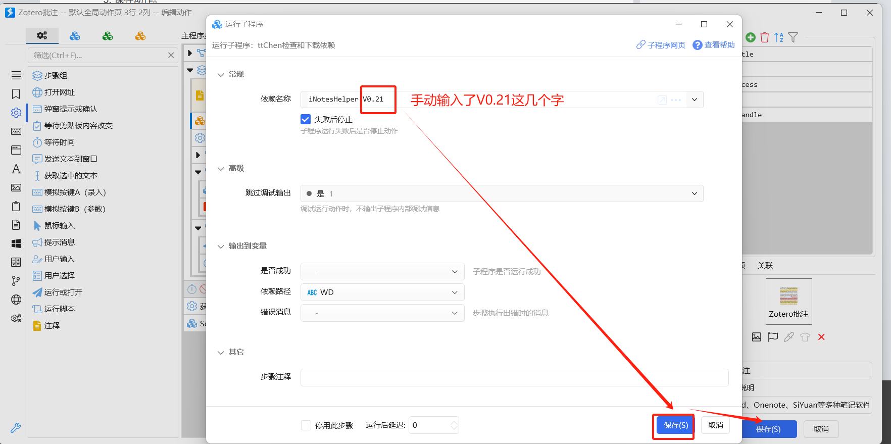

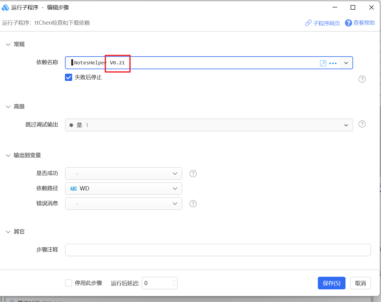

抱歉 两天没登录 没及时回复!感谢您的耐心解答!!!
我刚按照您的步骤试了一下,没有成功。请您帮忙看一下哪一步出错了吧。谢谢!

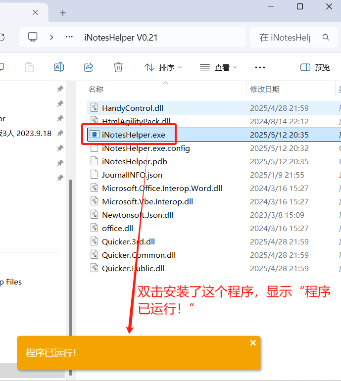

1. 将您发布的iNotesHelper V0.21下载下来,并且双击安装后出现“程序已运行!”的提示。详见截图
2. 鼠标右击编辑动作。修改子动作。手动输入了V0.21这几个字。ps.请问是这一步配置出错了吗?

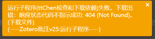

3. 更新依赖。这是黄色的报错信息:运行子程序(ttChen检查和下载依赖)失败。下载出错:响应状态代码不指示成功:404(Not Found.下载文件)(--Zotero批注v25:运行子程序--)。详见图片
ttChen 回复 @Sammy 2025-05-14 13:59 :
再试一下,应该没问题了。
ttChen 最后更新于 2025-05-14 14:01
ttChen 回复 @Sammy 2025-05-14 14:03 :
按照你上面的步骤也行,但需要在任务管理器中,先删除iNotesHelper,再按照下图设置一下。
@Sammy 回复 ttChen 2025-05-14 14:52 :
好啦好啦!您太强了!非常谢谢您!

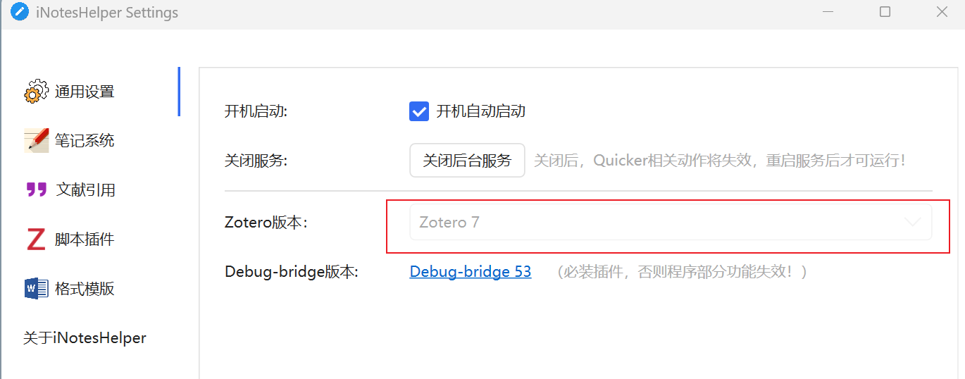

老师您好,我这里想切换为zotero6,但是不能选择,我该如何操作呢?感谢您的回复!
