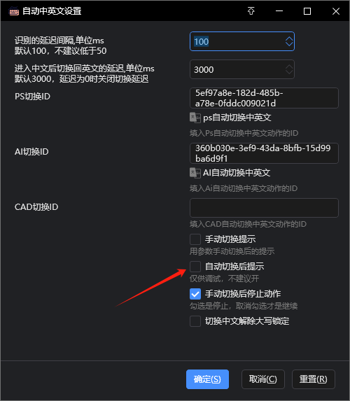

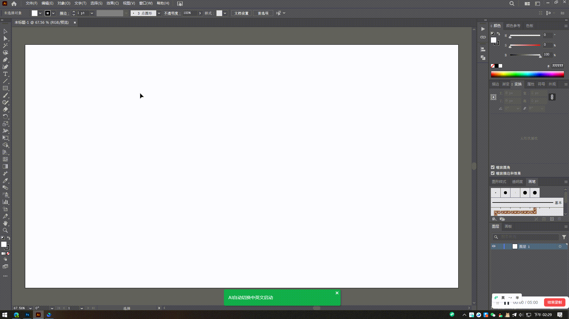

每次换到ai软件的时候都弹出提示,换工具的时候也提示,经常提示一大长串,
请问这个怎么关闭呢?
设置里没有勾选自动切换后提示

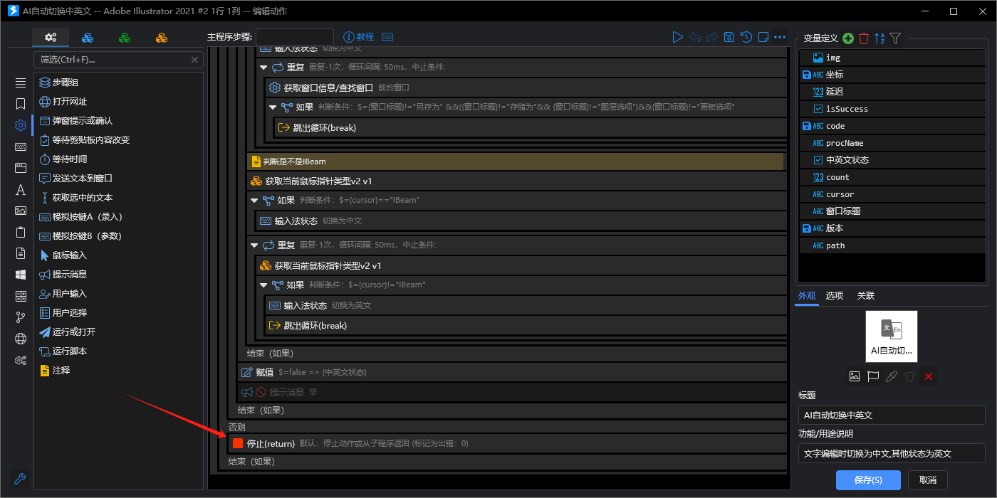

祥睿御免 29天3小时前 :

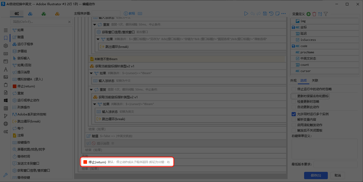

看简介,要在激活的那个AI切换动作里添加停止才不会有这个提示(多实例运行也可以打开)

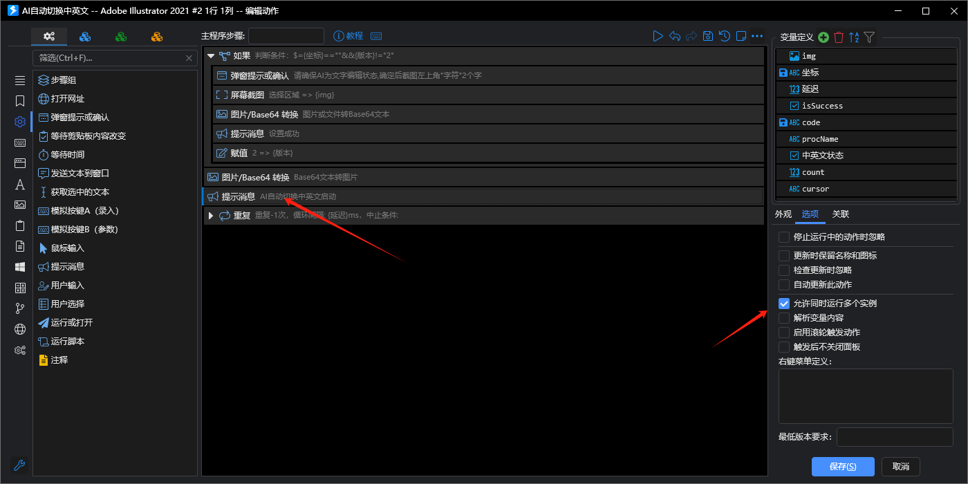

小小酥yang 回复 祥睿御免 29天3小时前 :
请问是这个吗?我加了耶?是不是哪里调错了?
祥睿御免 回复 小小酥yang 29天3小时前 :
嗯,应该没错,还会提示?
嗯嗯是的,还是会有提示,大佬帮我看看是不是哪里设置的问题?

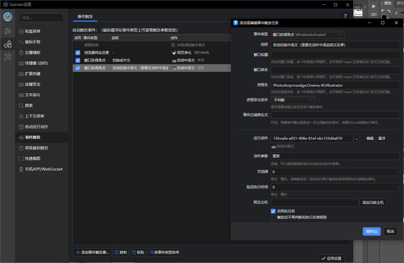

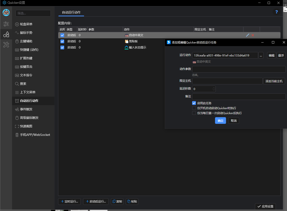

自动运行那个可以不用,事件触发就行,ai切换的那个动作里多实例打开,这个启动通知关掉,加上最下面那个空加个停止,我实测就没提示了
小小酥yang 回复 祥睿御免 29天2小时前 :
好像还是不行呢,我重启了ai和quicker也不行

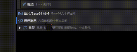

祥睿御免 回复 小小酥yang 29天2小时前 :
就你选的这个提示,你没禁用,删除也行
感谢感谢,好了(笔芯)
