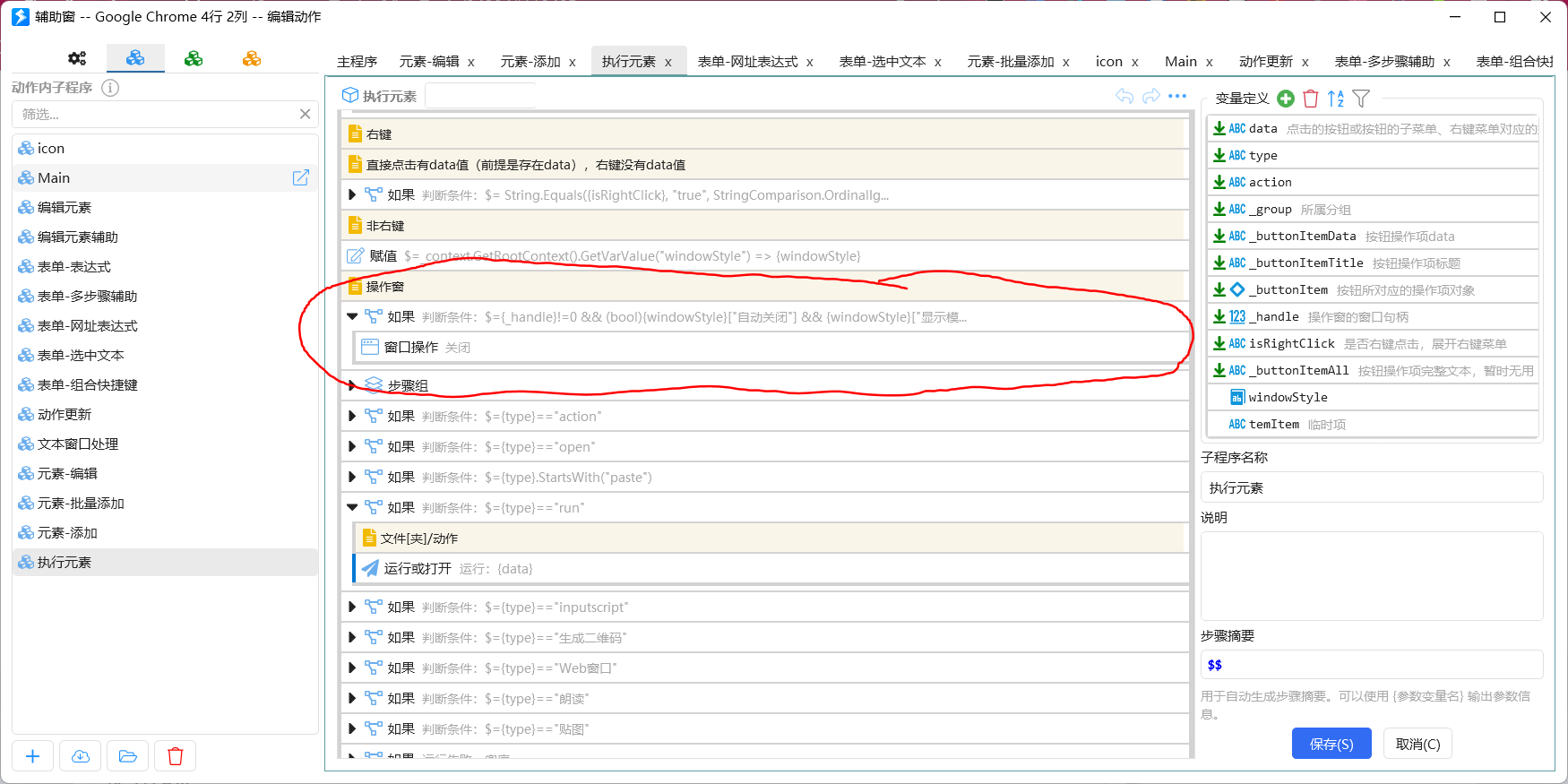

bug:有一个bug,勾选了自动关闭,但是我再辅助窗点击快捷方式后窗口却没有关闭

自动关闭,我这里可以关闭呀。你再点击一下右上角的固定窗口按钮试试。

所以后续考虑加一下跟随窗口吗,你现在用这个辅助窗,点击软件后会自动关闭窗口吗,我勾选了自动关闭,但是没有生效

关于自动关闭问题,我这里是可以自动关闭的。如果你会调试动作,可以在这里进行一个输入,查看问题
