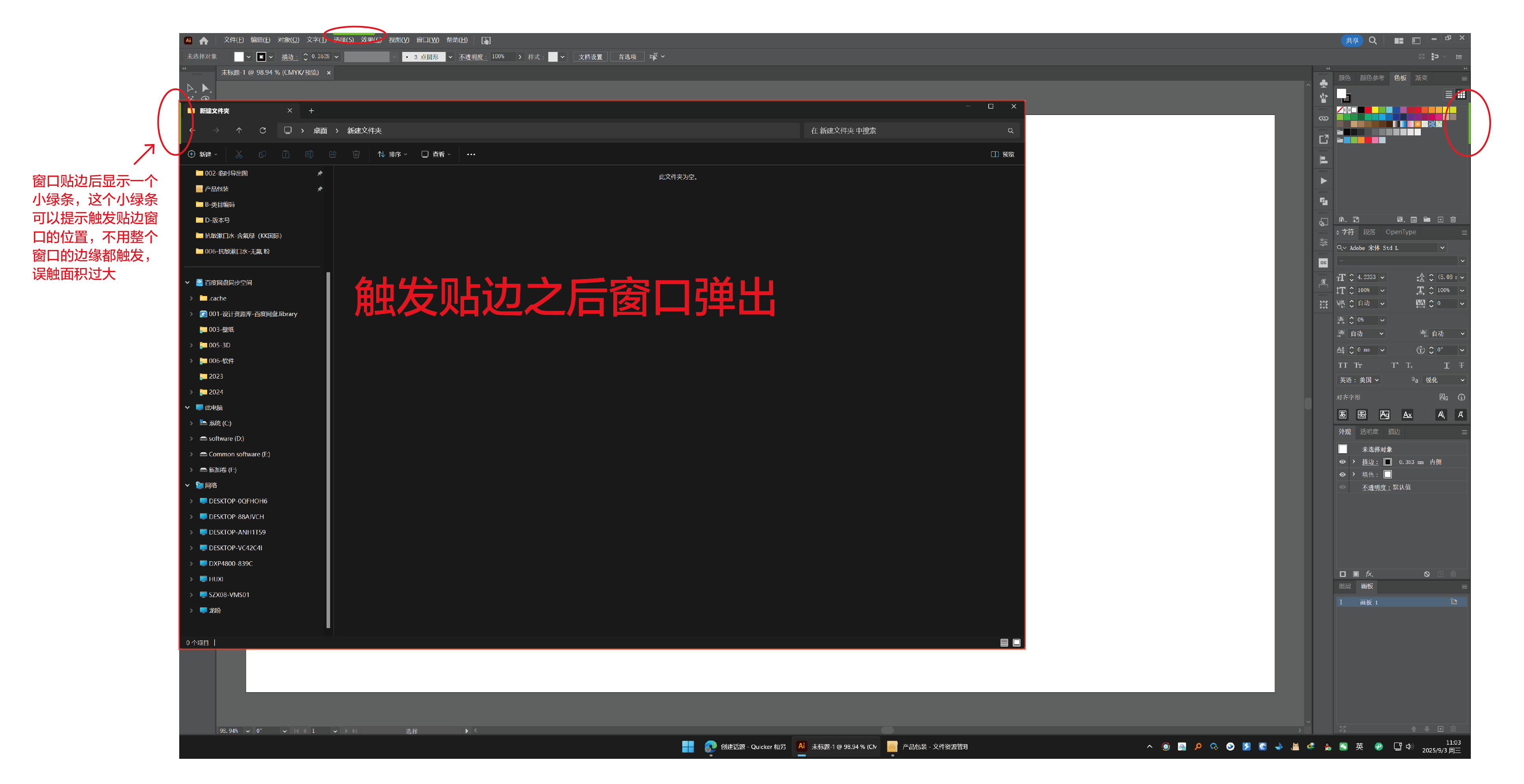

痛点:
1、我是平面设计师,软件的各种工具栏都在边缘,经常想点工具的时候误触唤出贴边窗口,在设置中把唤出时间调高有一定作用,但是每次想唤出贴边窗口时又感觉延迟太长了;
2、窗口动画感觉没必要,帧率不高感觉卡卡的,希望能去除动画,触发贴边直接显示窗口,移到窗口外直接隐藏窗口
3、电脑重启之后需要重新定义贴边窗口
想法:
1、我想能不能把贴边窗口的时候把触发区域做小一些,比如有一个小绿条提示触发区域,鼠标只有移动到这个区域才会触发窗口弹出,这样也可以设置很多个贴边窗口,这个小绿条可以让用户自己定义位置在哪儿
2、或者让用户自己设置一个按键,只有在按住这个按键的时候鼠标移动到贴边位置才能触发显示贴边窗口,不按住的话无法触发贴边显示窗口
3、能不能保存一下贴边窗口的设置?让电脑重启之后能直接复用之前的设置?或者保留之前的路径,重启之后打开动作自动打开之前的路径窗口,然后自动重置之前的窗口贴边位置效果

dalou 8天17小时前
感谢反馈!
关于第一点误触的问题,使用按键的方式较为可能,稍后可更新一版;
第二点也能实现,后续在动画特效里面增加一个“瞬间隐藏”的选项;

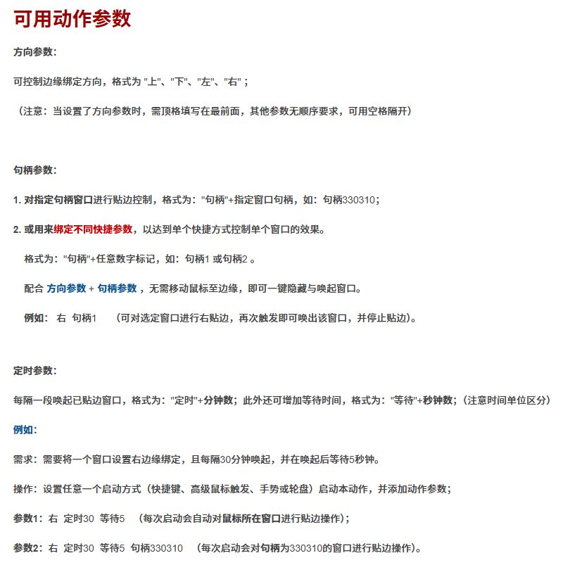

第三点不太兼容现有动作逻辑,窗口位置的绑定和刷新也不方便。所需功能= 工作流+贴边,可自行创建一个动作用于记录常用进程窗口类名和进程名,并依次检测句柄,通过参数对每个窗口运行本动作,或者通过事件触发来实现。
可用参数请参考动作说明
