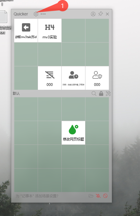

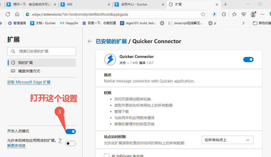

你需要打开一个设置 开发者工具:如下
不瘦到90斤不改名 回复 涛涛涛 2天20小时前 :

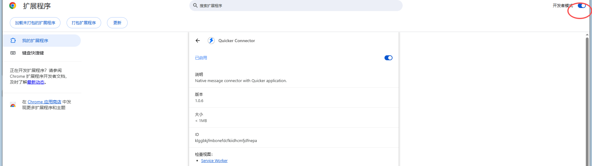

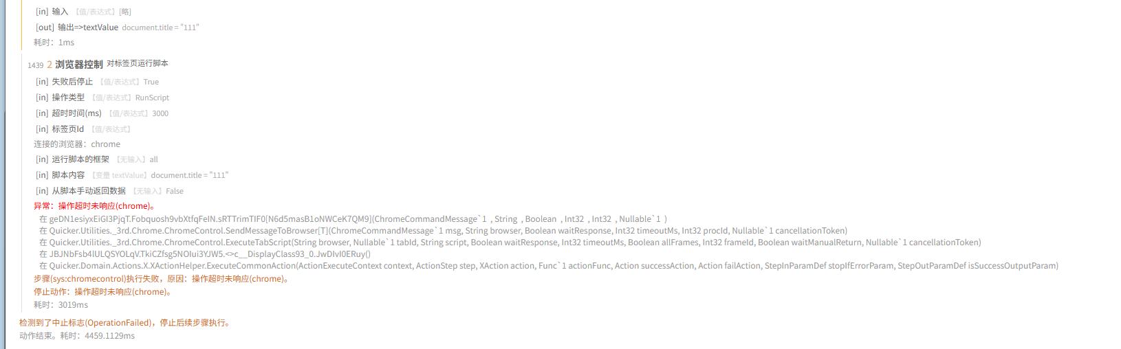

我已经打开了 大佬,我截图给你看哦,但是还是不行,而且我的quicker插件么有第三个按钮,不过我在其他地方看到开发者模式了

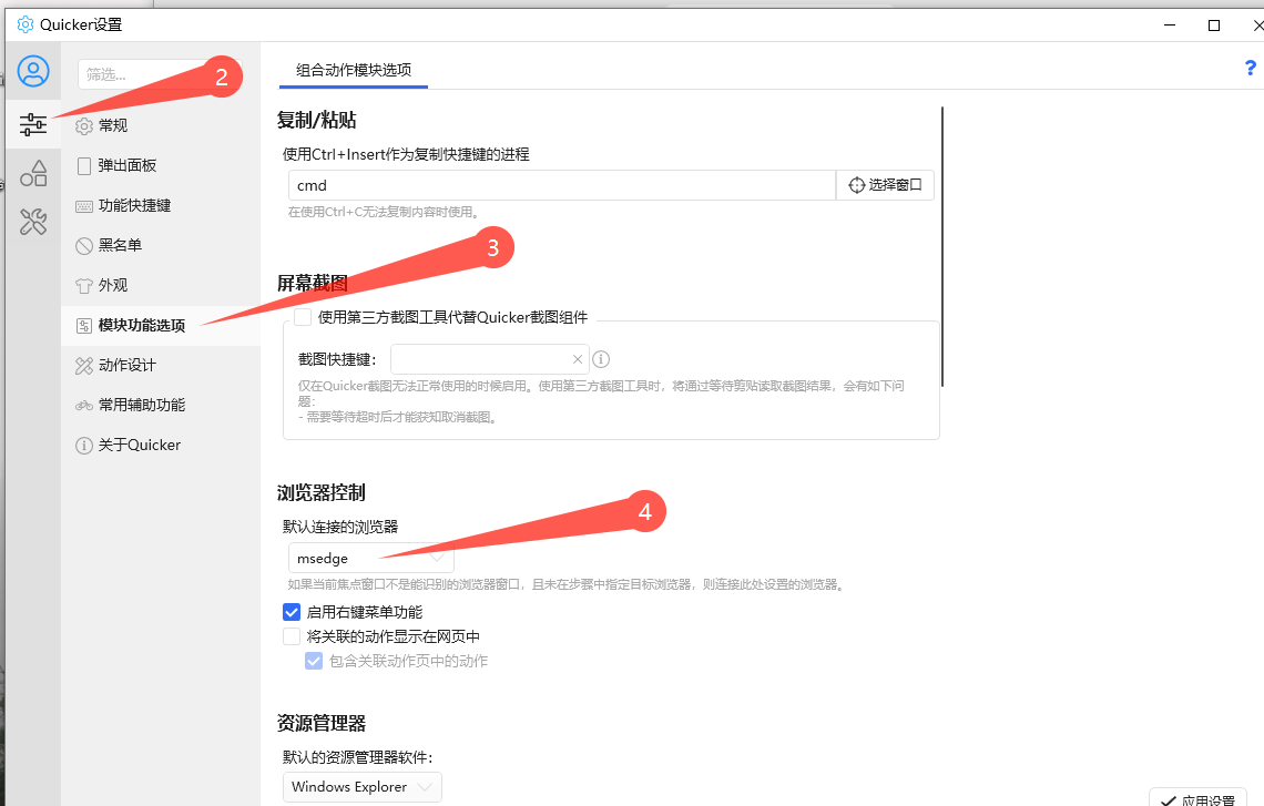

涛涛涛 回复 不瘦到90斤不改名 2天20小时前 :
还有一个设置:你是那个浏览器就连接那个浏览器

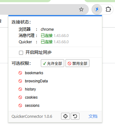

大佬,我常用的是chrome,刚刚那里也是在chrome上操作的,这个动作是只适用于edge吗
涛涛涛 回复 不瘦到90斤不改名 2天19小时前 :
应该都适用的
