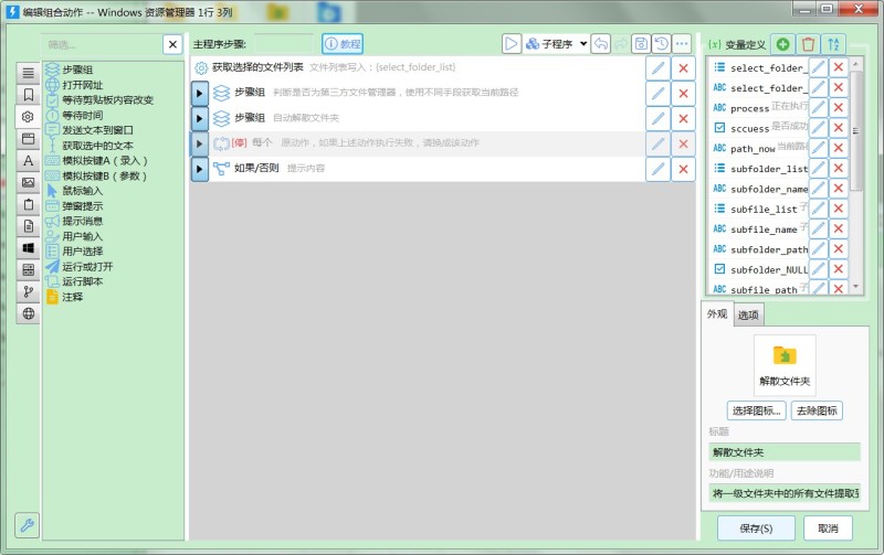

快充 2019-04-22 14:04
出现这种情况的原因为:windows系统下,显示文件后缀的文件,文件列表的名称需要添加后缀;
针对此原因的具体做法:找到“解散文件夹”插件,右键编辑,
                                        双击“提取文件路径信息”,找到“文件名-去掉扩展名”,点击换为“-”,保存,
                                        双击“组合成文本”,将其中的$${filepath}\{filename}换为$${filepath}\{filename_ext},保存
之后即可正常使用

CL 2019-05-08 08:37
复制文件夹操作之前增加了一个选项“覆盖目标”,不选中,如果目标路径已经存在就会提示这个错误。
当前版本可以修改一下动作里的这个步骤,选中 “覆盖已有”(下个版本将会修改一下,如果是文件夹的话不判断目标是否存在,只判断里面的文件):
沨沄极客 2019-05-09 21:05
#6
感谢崔大指出错误,这一步我已经更新了
不过有个疑问,为什么用「移动」就会出现这个错误呢?其实用这个是最方便的
yuelove123 回复 沨沄极客 2019-05-22 09:20 :
因为移动的逻辑跟复制的那个覆盖的逻辑有一点像,你可以看一下我写的解散文件夹脚本,你就懂了~我就是用移动功能实现的~点我头像应该就看到了~我以为你失联了呢,原来你在啊,早知道你在,我就不用自己花时间写了,直接联系你更新一下脚本就好了~
沨沄极客 回复 yuelove123 2019-12-18 09:33 :
上次看到你的留言想处理一下的,后来太忙了一直没顾得上,今天才重新看到 🙏
我看了一下你的动作,用移动文件的方式实现,在使用上肯定比复制文件更方便。你看是否愿意把你动作中的部分内容更新到这个动作里,我会在动作中备注你的名字和原动作链接。
在收到回复之前,我先把你的动作链接放在「用途与备注」里。

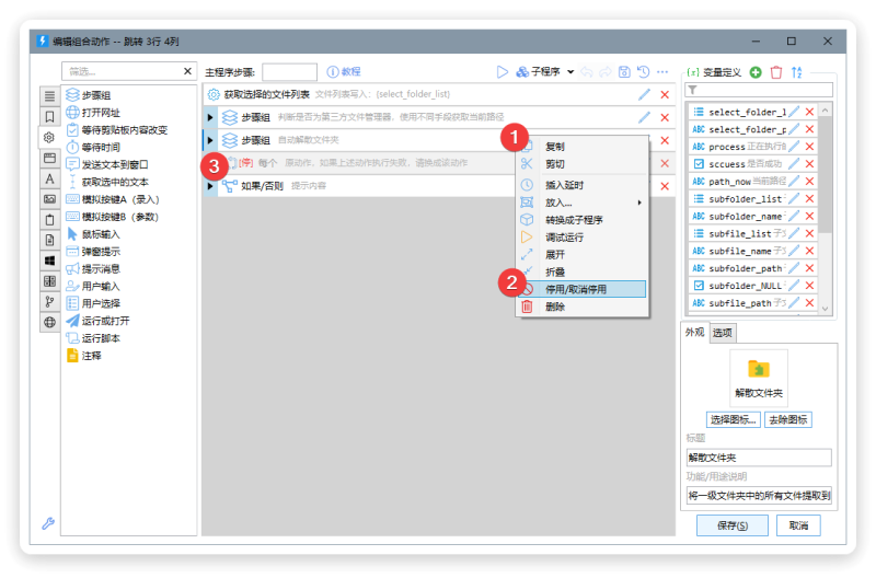

shc0708 2020-04-16 11:43
#9
怎么恢复更新动作的上一版动作,之前支持Q-Dir ,升级之后不支持了。
沨沄极客 回复 shc0708 2020-04-17 09:23 :
编辑动作里有说明,把两个步骤组都禁用掉,启用原动作组就可以。
shc0708 回复 沨沄极客 2020-04-17 12:36 :
可以了 谢谢
