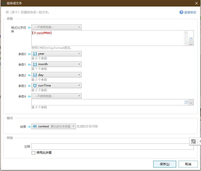

请问如何修改日期格式为YYYYMMDD?例如20190324
蚩魂 回复 AndyZhang 2019-03-25 10:10 :
右键,编辑,找到组合成文本,把格式化字符串改成
{0:}{1:}{2:}
默认是 {0:}年{1:}月{2:}日 我个人喜欢的格式

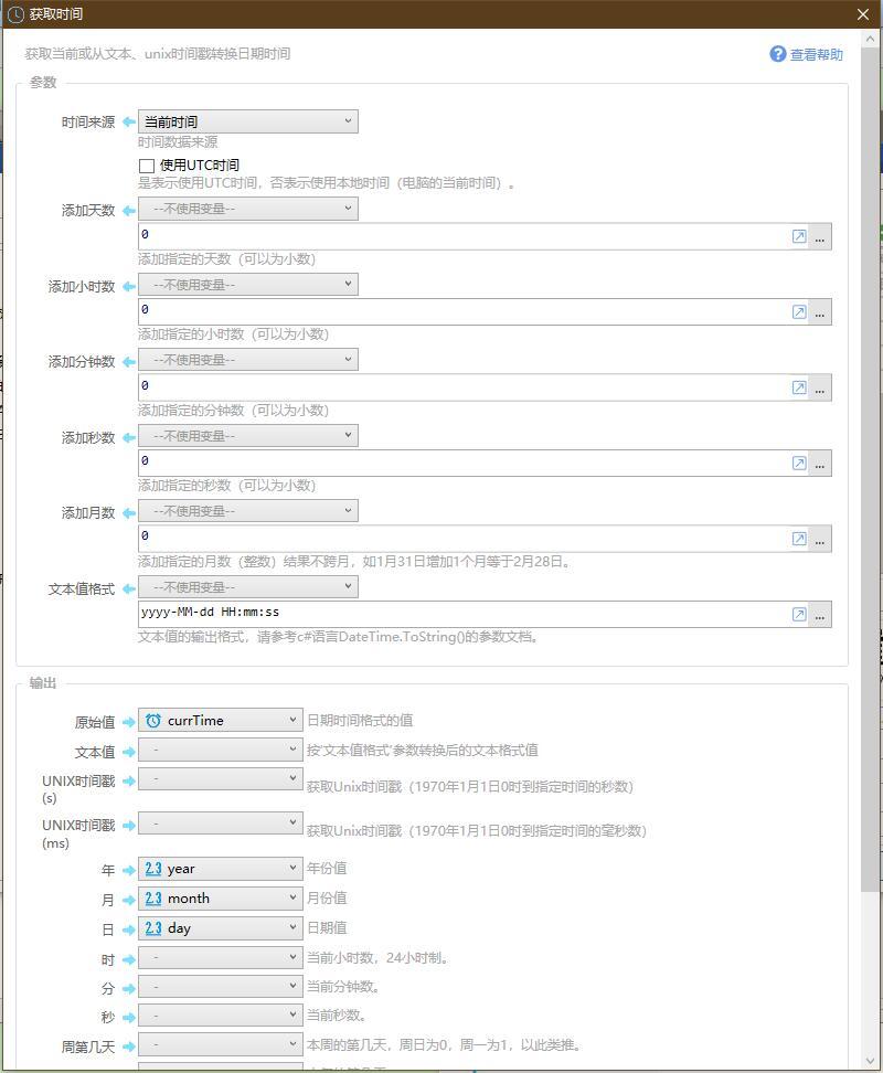

fuqyang 回复 蚩魂 2020-04-01 10:57 :
如何把月份和号数改为两位数?比如我需要输入“20200401”,而不是“202041”。
蚩魂 回复 fuqyang 2020-04-01 14:03 :
右键此动作,选择编辑,选择主程序步骤中的"获取时间",输出项中的原始值创建变量,名称命名为currTime,选择主程序步骤中的"组合成文本",参数3选择currTime,格式化字符串中填入"{3:yyyyMMdd}"

CL 2020-04-01 17:22
#7
有2个问题请参考一下。
一个是分享动作的时候,在最初分享的那个动作上修改然后更新分享,这样不会在动作库里产生重复。
第二个是获取时间可以直接输出年月日的格式,在“文本值格式里输入“yyyy年M月d日”,这时候文本值就可以直接得到“2020年4月1日”了。

蚩魂 回复 yesungo 2021-04-02 15:39 :
改成{3:yyyy-MM-dd}

搭配文本指令后,在日期前输入文字会吞掉一个字。
比如“123(日期)”,利用文本指令输入后,会变成“12(日期)”,这个怎么修正哇
蚩魂 回复 半心魔 2021-04-02 15:42 :
{3:yyyy-MM-dd}(日期)
123({3:yyyy-MM-dd})
