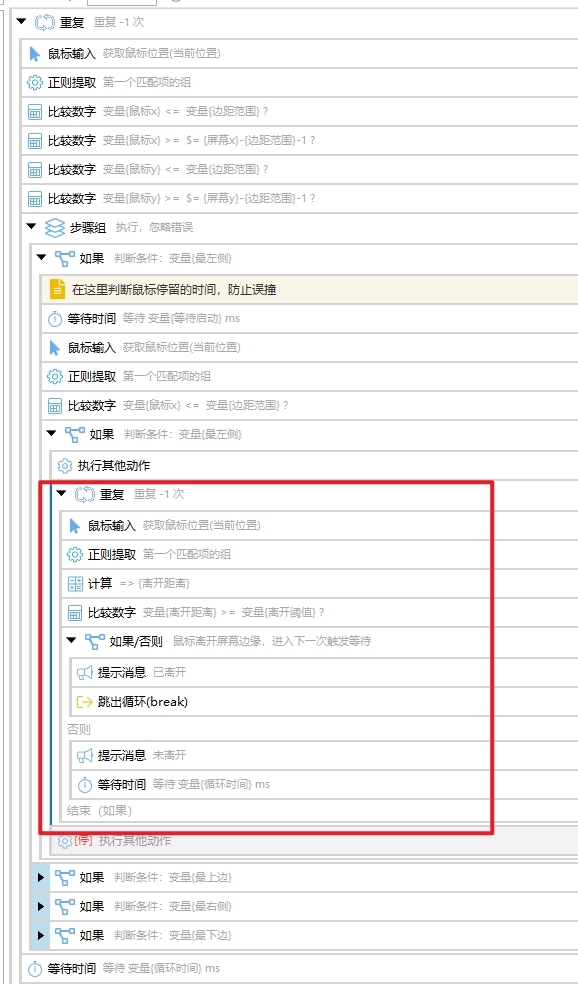

我也觉得这是一个问题。现在动作是鼠标停留屏幕边缘就会连续触发。
某些动作连续触发的话会有问题。或许可以增加一个单次触发的设置。鼠标触发一次之后,需要离开屏幕边缘一定距离才能进入触发等待状态。我自己修改如图。
Ever 回复 小铅笔 2020-02-25 16:44 :
更新改好了

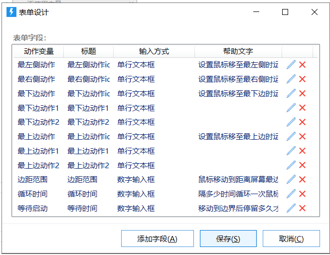

大佬我自己编辑的表单为啥动作重启后设置的动作ID就没了呢  是哪里没设置好吗
Ever 回复 啊喔额ABC 2020-04-07 22:17 :
你要勾选这里,这个变量才能保存下来
啊喔额ABC 2020-04-07 22:22
#6
多谢老哥 搞了好久没搞懂,全靠你指导
Ever 回复 啊喔额ABC 2020-04-07 23:01 :

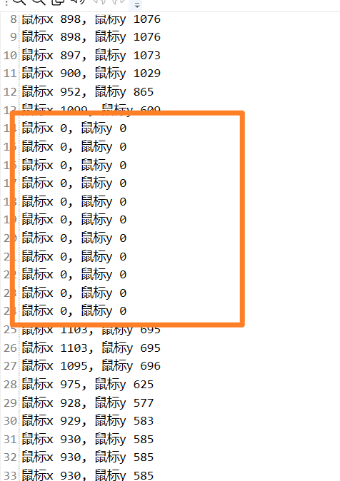

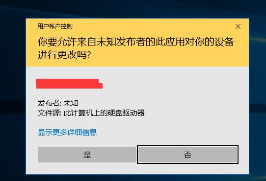

鼠标位置获取模块会在锁屏时以及在用户账户控制窗口出现时,返回(0, 0) 坐标值。测试动作 https://getquicker.net/sharedaction?code=6231a889-588e-4352-4390-08d7f4f4652e
这时就会误触发最左侧最上侧,如果排除掉左上角触发的话,运行起来会更加稳定些。
Ever 回复 小铅笔 2020-05-13 18:27 :
恩,增了小跳过应该可以了
