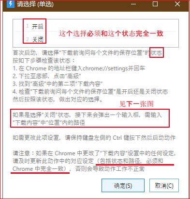

Chrome里面询问关闭的情况下,Chrome下载路径 = 动作里入填的路径,一样才可以哦,一样才可以哦,一样才可以哦

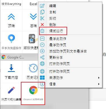

麻烦有出现不行情况的,右击一下动作——调试运行——Chrome-更多工具-将网页另存为(默认方式)——将日志发给作者

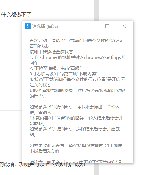

打开就只有这个界面,什么都做不了
我也是小黑 回复 kex 2020-10-13 14:45 :
没有选项么?看起来似乎是可以使用鼠标滚轮滚动一下,因为窗口的右侧有一条黑色的滚轴,表明是可以上下滚动的。滚动一下就可以看见完整的内容了,如下图所示,

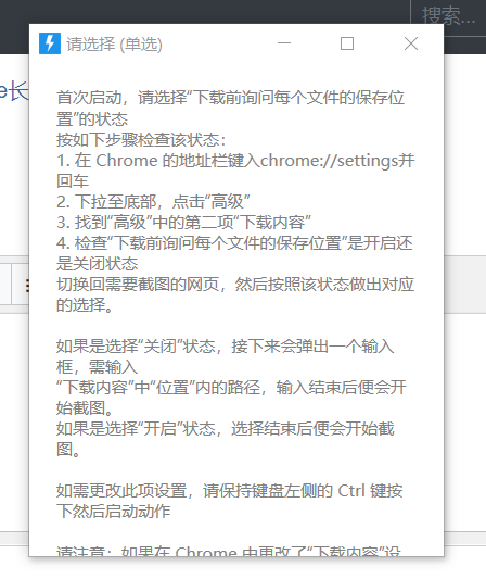

输剑飘零 2020-11-06 18:01
#6
我也是只能看到这个框,没有办法滚动,也不能进行其他操作。
我也是小黑 回复 输剑飘零 2020-11-09 16:01 :
抱歉,最近比较忙,才回复你。放不方便以调试运行的方式运行动作,然后把日志(类似quicker_Chrome长截图增强版_xxxxxx-xxx_log.htm)发给我看一下?

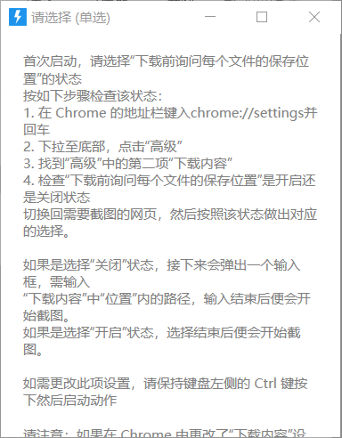

Joker_DZ 2020-11-09 15:55
#7
只有这个   不能滚动
我也是小黑 回复 Joker_DZ 2020-11-09 16:02 :
方不方便以调试运行的方式运行动作,然后把日志(类似quicker_Chrome长截图增强版_xxxxxx-xxx_log.htm)发给我看一下?或者录个屏也行。这样我好试着重现问题。

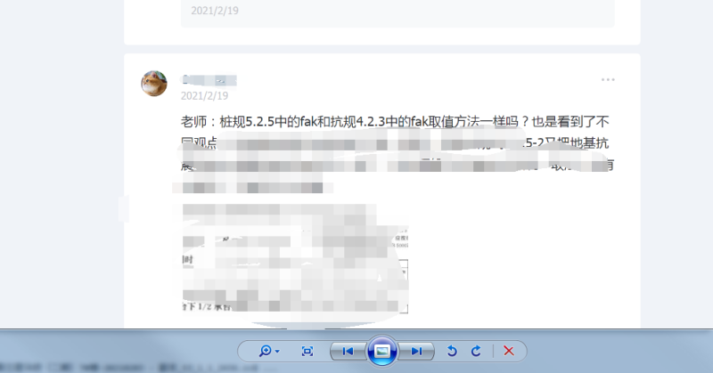

笨小希 2021-02-23 13:22
#8
为何网页截图并没有截完,只是一部分,下面还有但却没有生成?这个怎么处理,谢谢
我也是小黑 回复 笨小希 2021-02-23 22:21 :
方便截个图看下不?
笨小希 回复 我也是小黑 2021-02-25 15:41 :
只截取到此处,最早的是2月9号的消息,是不是浏览器截图的自身问题?
我也是小黑 回复 笨小希 2021-02-25 16:22 :
您的意思是截图的流程是完整的(弹出控制台,网页滚动,然后保存图片,退出长截图),但是截取出来的图片不完整是么?网址方不方便发给我试试?这样我好调试一下,看看是不是哪里有问题。
