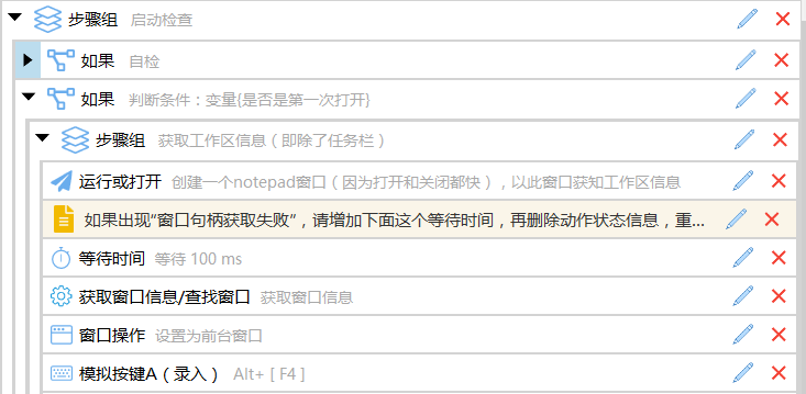

感谢你关注这个问题并进行优化 。我刚更新了最新版,执行动作会弹出「记事本」,报错「获取窗口句柄失败」,不会排列窗口。
K_Y_D 回复 seabirdr 2020-03-28 12:32 :
弹出记事本来获取窗口信息,从而达到适应任务栏位置的目的。可能是因为我为了不让记事本的弹出被看见,设置得太快了,我这就改一下。
K_Y_D 回复 seabirdr 2020-03-28 13:39 :
  已经增加了等待时间,请更新后删除动作状态数据再试一次。

呃,那奇怪了,你试试在这个图片中“窗口操作”和“模拟按键”之间加一个“等待时间”,保存。再重新删除动作状态数据,再试一次
seabirdr 回复 K_Y_D 2020-03-28 15:35 :
如图所示,我把等待时间改成了1500,清除状态数据,依然报错
K_Y_D 回复 seabirdr 2020-03-28 16:45 :
  现在再更新这次的版本试试,关键步骤前后我都加了等待时间。希望有用。

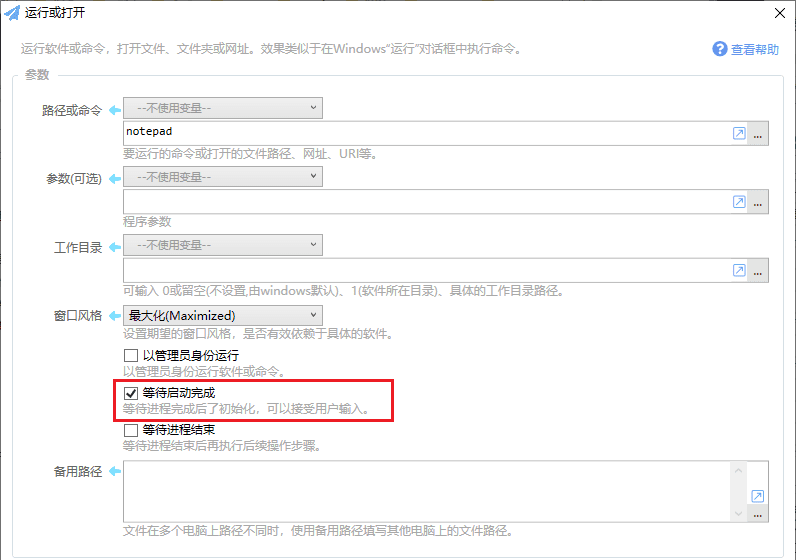

seabirdr 回复 K_Y_D 2020-03-28 17:53 :
谢谢你耐心的解决问题,但是更新这一版还是不行。
不过,我找到了问题所在,如下图所示,我勾选了这个选项后不再报错,且正常工作。下面再附上分屏效果一张。
K_Y_D 回复 seabirdr 2020-03-28 18:04 :
  感谢反馈,是我没考虑到这个😂,这就更新

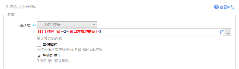

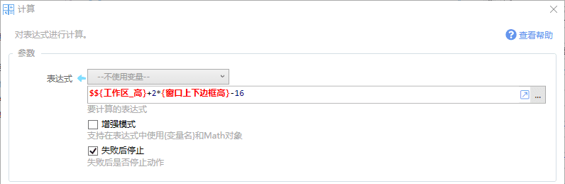

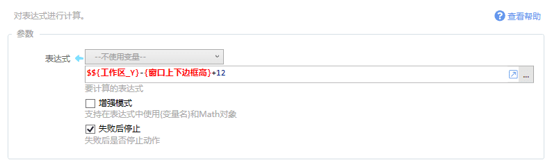

  对了,我看你这窗口四周的间隙看上去还是很明显,你可以试着微调这几项(每次微调完都要删除动作状态数据)(注意留个备份
还有这两个变量的默认值
多尝试几次,应该能改小间隙

我自己根据你昨天的提示再微调了一下,得到结果:
调整详情:

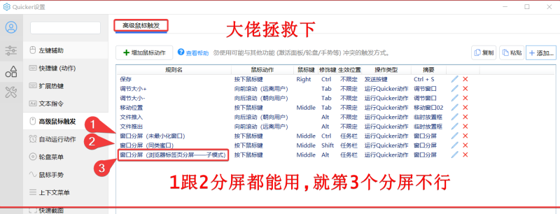

痴痴小老虎 2021-03-25 06:12
#13
有一个问题:我正常操作没问题,但我用高级鼠标触发绑定浏览器标签页分屏,插件扩展安装好了,参数也写好了_menu_0_4,但是操作的时候不让分屏,提示请在chroma或edge浏览器窗口使用...我用的是谷歌浏览器,edge也试了不行,(未最小化窗口和同类窗口分屏使用高级鼠标触发都没问题)..这个分屏我比较常用望大佬关注下!
K_Y_D 回复 痴痴小老虎 2021-03-25 09:02 :
这是因为生效位置设置在了任务栏,任务栏也相当于一个窗口。一会我改改动作
