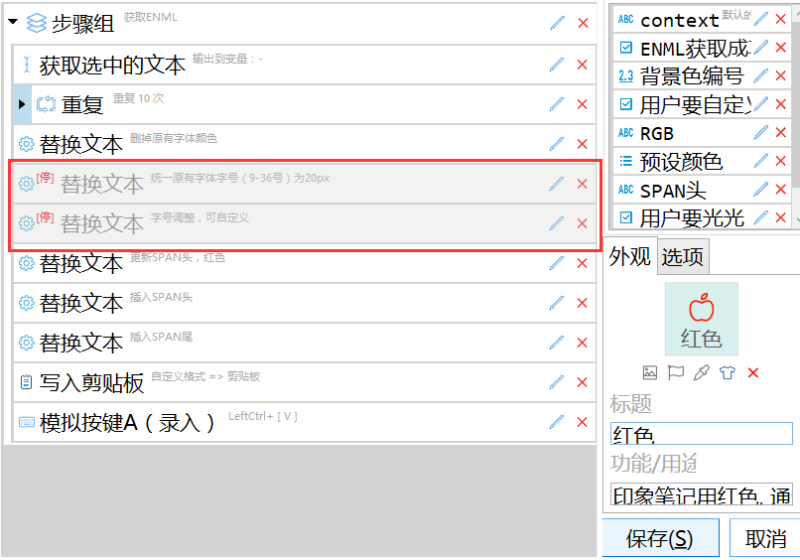

感谢大佬,动作非常好用,另外,想请问一下除了自动加粗,有没有直接自动更换字体的大小
雯雯2019 回复 震惊长安D1犬 2020-05-30 15:04 :
font-size: 20px;
在span那里增加这个就可以了,字号多少修改20这个数字就可以了。
你要调整字号为多少都可以

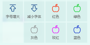

另一个方式就是直接用印象笔记的快捷键,增大字体和减少字体本身就有对应的快捷键,你如果希望一次增大两个字号,可以设置一个组合快捷键动作即可。
类似这样,一次增大三个字号并且加粗,利用印象笔记本身就有的快捷键就可以了。
希望对你有帮助~ 😄
震惊长安D1犬 回复 雯雯2019 2020-05-30 15:18 :
font-size: 20px;   具体在哪里增加,发现有好多个span,来自小白无力的眼神~   因为做笔记写标题时,都要自定义字体颜色,加粗,和大小,如果你的动作可以一键完成,快捷键我都懒得按了,已经懒出一定境界了。。。
雯雯2019 回复 震惊长安D1犬 2020-05-30 15:39 :
我把动作更新了一下,增加了字体的调整,待审核,你可能要晚一点才能更新
默认停用,需要可以启用这两个动作。在字号调整,可自定义 那个步骤中修改字号大小
震惊长安D1犬 回复 雯雯2019 2020-05-30 16:02 :
可以了,谢谢大神~

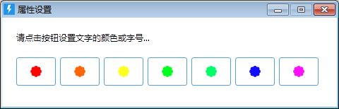

快客_蚕子 2020-05-30 19:58
建议你把选色或选字体、字体等设置按钮做成工具条,如上图
雯雯2019 回复 快客_蚕子 2020-05-30 20:14 :
我应该不会这么做,因为我为每一个颜色动作都设定了对应的快捷键
你用我分享的动作,多复制几个,调整为自己常用的几个颜色,设定好你喜欢的快捷键,在印象笔记标记文本的时候直接用快捷键就可以搞定了。
如果用工具条,每一次都要选择修改的颜色,效率反而变慢了。
更何况,quicker本身就自带文本悬浮窗功能,文本悬浮窗功能本身就是一个工具条,只要你选中文本,文本悬浮窗就会出现~
如果你喜欢工具条,你可以使用quicker本身的文本悬浮窗功能~
