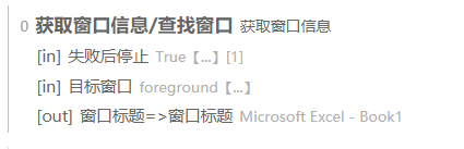

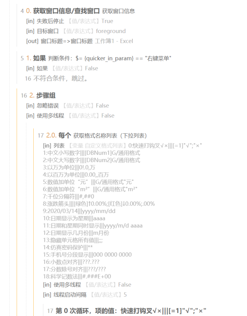

这里是不是打错了
咿呀杀杀 回复 tu10ng 2020-08-07 01:27 :
啊,我的Excel窗口标题是这样的:Book1 - Excel 或 工作簿1 - Excel
是版本差异么?也许改成以进程名称判断比较好。

大佬,请问我想在文本两边加双引号或单引号预置格式里面添加的格式怎么写呢?
咿呀杀杀 回复 拼命宝宝 2021-08-07 23:16 :
两边加上双引号|||!"@!"
两边加上单引号|||'@'
(半角双引号前面要加个 ! ,全角双引号不用加)
