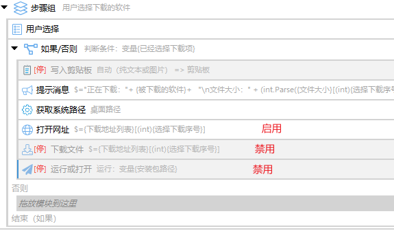

怎么更改成原来的浏览器下载,个人还是习惯浏览器ndm下载,能够随时取消。
joie 回复 用户3062448389... 2021-01-04 13:43 :
确实quicker下载模块还是不够完善,无法中断(改成下面两个禁用一个启用的图即可)
joie 回复 joie 2021-01-04 13:45 :
运行或者打开也要禁止

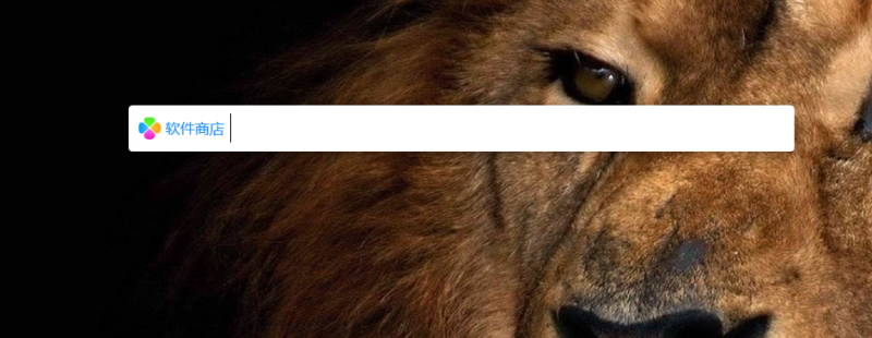

zdf153 2021-04-07 03:04
可以考虑做个quikcer动态搜索
joie 回复 zdf153 2021-04-07 13:26 :
quicker自带了搜索功能
想知道怎么一个思路?
zdf153 回复 joie 2021-04-08 01:26 :
https://getquicker.net/KC/Help/Doc/search-adv  新版quicker 网页  最后面

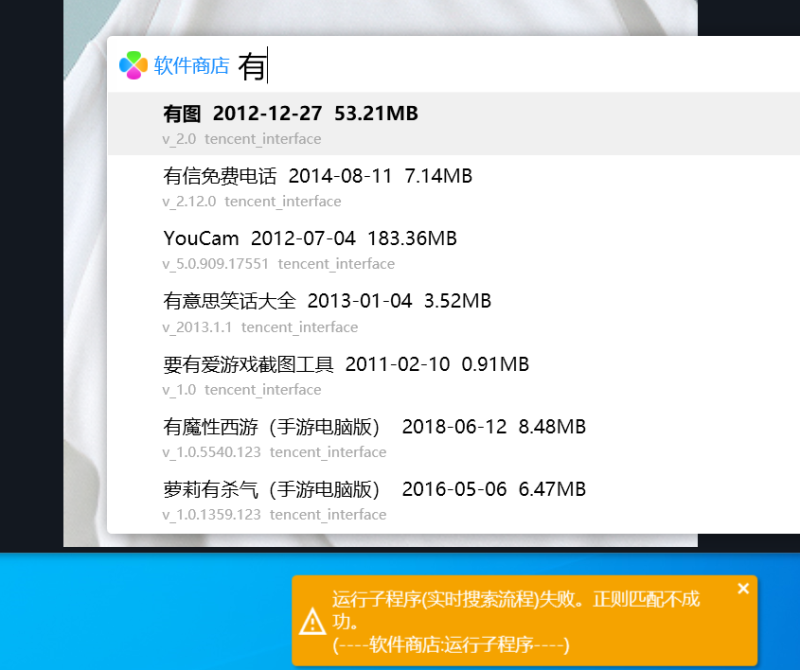

我通过quicker自带搜索打开这个确实方便而且可以实时看到有哪些软件,但是一直出现正则匹配不成功的弹窗,能不能把他隐藏
joie 回复 FDJKDF 2021-04-26 19:07 :
正则错误是因为没有搜索到你输入的软件,不影响正常使用

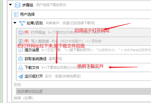

那如果我要改的话是在哪里改,就是把他实时检测输入状态这个去掉

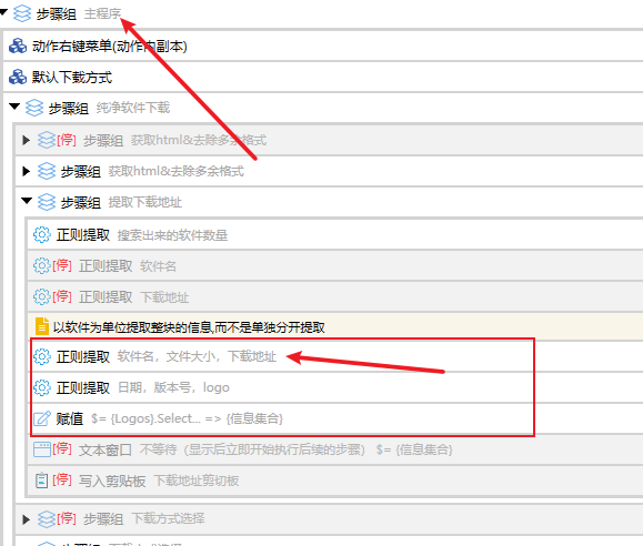

joie 回复 FDJKDF 2021-04-26 19:19 :
改起来可能需要一点动手能力
处理的位置大概是上图标注的,也不完全一定
错误因为没有搜索到匹配的软件,所以解决方法有
1. 添加判断,也就是判断当前是否匹配到数据,如果不匹配的情况下不显示
2. 从软件请求返回的内容上处理,看看如果没有返回软件数据是完全不返回,还是只返回一部分。然后再进行下一不步的处理

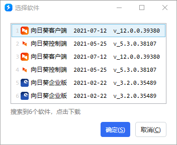

cddplp 2021-08-03 18:17
#6
1.能否加入自定义下载路径。默认下载到桌面想换换
2.能否设置“下载完成后自动打开安装包”的开关
3.希望能在“选择软件”窗口添加“返回“填写表单””的按钮
4.希望软件的区别能更明显。比如搜索“向日葵”
分不清哪个是32位哪个是64位

joie 2021-08-04 18:56
#7
1. 自定义下载路径、返回表单、多选下载考虑到需求不大,暂时不会添加
1.1 你可以手动设置下载路径,搜索 "下载文件" (有两个,下面那个),双击进入,找到"保存文件夹",选择你想要的路径即可
1.2 返回表单,推荐使用 实时搜索功能,会更加的直观和方便,可以动态变化
2. 是否打开安装包,会在下个版本更新上加上去
3. 我查看了一遍接口的数据,没有能够更加区别软件的信息了
最后,Thanks♪(・ω・)ノ

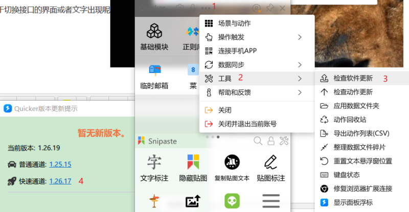

whoami_sys 2021-09-28 00:03
#9
无法正常运行,不弹出搜素结果
joie 回复 whoami_sys 2021-09-28 00:40 :
有错误提示吗 是什么我方便调试
whoami_sys 回复 joie 2021-09-28 01:04 :
好像是正则匹配不成功,只出现了一次,然后每次打开不出现结果,窗口也不自动消失,就和卡住一样
joie 回复 whoami_sys 2021-09-28 01:17 :
正则匹配不成功,通常意味着搜索不到你想要的软件,你可以尝试更换接口,或者更换关键词再试一下
如果都不是,那只剩一种可能,就是网络问题
窗口不消失指的是,搜索窗口?如果是那是正常因为没有匹配到,如果正常搜索到软件并且选择下载后窗口会消失

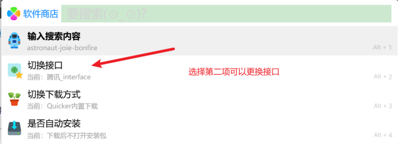

whoami_sys 2021-09-28 01:22
#10
怎么切换接口,没有找到有切换的界面,鼠标右击也没有显示有
joie 回复 whoami_sys 2021-09-28 01:26 :
只要鼠标点击 "切换接口" 就可以切换,点击后会有弹窗提示,可以看看gif
whoami_sys 回复 joie 2021-09-28 01:32 :
好像并没有出现任何关于切换接口的界面或者文字出现呢
joie 回复 whoami_sys 2021-09-28 01:40 :
我暂时没遇到这种情况
重新安装动作试一下
不行的话,可以更新quicker最新的快速通道版本,我的当前版本是(1.26.17)
如果还是不行,就暂时无解了
whoami_sys 回复 joie 2021-09-28 01:53 :
可以了,是软件版本的问题。感谢感谢

zdf153 2021-10-03 17:05
#12
joie 回复 zdf153 2021-10-03 19:59 :
这个错误一般不影响搜索结果,通常是网络请求的导致问题,下个版本加长请求延时
zdf153 回复 joie 2021-10-03 21:02 :
到时不影响使用,就是看到错误蓝瘦
joie 回复 zdf153 2021-10-03 22:11 :
🉐下个版本改进下
zdf153 回复 joie 2021-10-03 22:12 :
ok
