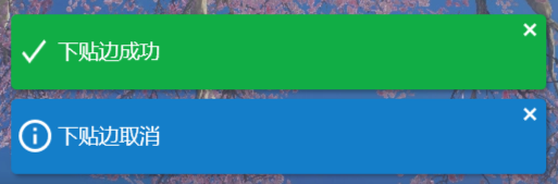

anklcaptain 2021-01-27 11:10
#12
请问,最新版无法取消一个窗口的贴边应该怎么解决呢?按步骤来应该是先停止运行动作,然后在右键菜单里选择对应的贴边,但是总是取消后又立刻自动贴边了
Ever 回复 anklcaptain 2021-01-27 12:07 :
这样不是更快速吗?需要只取消的话,可以在桌面取消。
anklcaptain 回复 Ever 2021-01-27 15:07 :
是这样的,比如有三个窗口设置为贴边,但是有一个窗口不需要贴边了,现在没有办法在不停止动作的前提下只取消那一个窗口的贴边
Ever 回复 anklcaptain 2021-01-27 15:09 :
anklcaptain 回复 anklcaptain 2021-01-27 15:11 :
有些歧义,意思就是我要么停止动作全部不贴边,要么就是全贴边,无法对单独某个窗口进行取消
Ever 回复 anklcaptain 2021-01-27 16:08 :
可以对单独的某个窗口取消啊。比如我有abcd个窗口分别贴边,我想要取消a窗口的上贴边,无论目前动作是否在运行中,我在桌面上选择上贴边就会取消了。并且动作也不会停止。就算动作停止了,再启动,原来bcd三个贴边的窗口也不需要重新设置

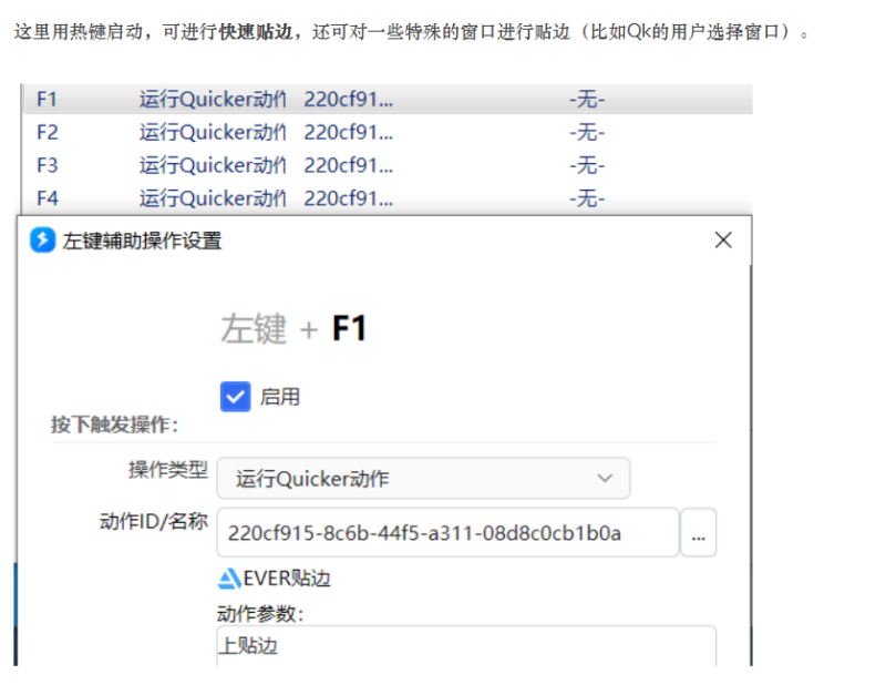

老大,希望能增加这个神级 动作面板 的贴边隐藏,现在显示是黑名单,但是这个面板单独隐藏和拖拽是可以实现的。
动作面板 quicker的扩展面板, 可以将常用的动作放在上..
Ever 回复 紫cm煞 2021-02-04 14:53 :
你把贴边设置热键,是可以对这个动作面板设置贴边的
xcvg 回复 Ever 2021-02-16 09:30 :
动作面板不好使呀,我这里还是显示黑名单,之前不知道怎么弄得成功过一次,现在一次不行。
Ever 回复 xcvg 2021-02-16 19:51 :
设置热键来贴边
Ever 回复 xcvg 2021-02-16 19:52 :
xcvg 回复 Ever 2021-02-16 20:32 :
试了半天,现在可以了,不过有个小问题,不知道是不是我电脑的自己问题,右贴边后多次使用弹出,慢慢就自己变宽了,最后动作面板就变成不是图标的形式了
Ever 回复 xcvg 2021-02-16 21:30 :
上次测试还可以,现在这个窗口已经贴边不了了,还是算了吧
