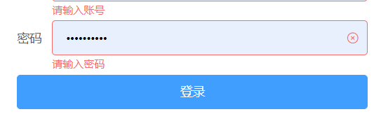

输入框在一个悬浮窗口时输入文字好像不行,显示有数字实际没输进去,css查看是类似这样的#login-box .login-form-item:nth-child(3) input,要怎么改吗
HumbleCoder 回复 WindChant 2021-06-25 21:18 :
方便把签到网址发我吗?我尝试复现一下。不方便可以加QQ ********* 私聊
悬浮的输入框确实没考虑过,我试试能不能改一下

大佬更新好快,但是我还是有个问题,打开某个网站,然后提取了“登录”的css,但是一运行就让输入账号密码,但是账号密码chrome已经保存了,这种如何解决呢,多谢
HumbleCoder 回复 Leemy 2021-06-27 21:15 :
可以对组件试试focus语句获取焦点
或者就原始一点kbInput模拟键盘输入(结合focus)
再不济就mClick鼠标点击(不过用了坐标你就得让页面固定位置才行)

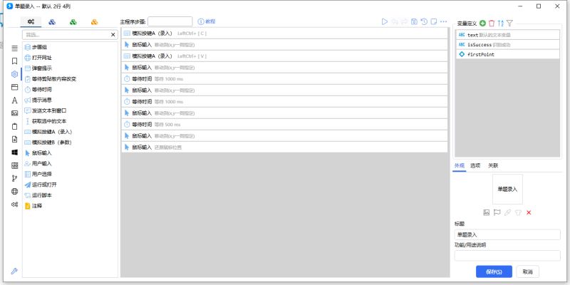

我以前用的是坐标这种实现自动化,但是发现如果浏览器比例变了或者位置变了就不行了,用你的css选择器就好很多,但是需要在你的自动化序列里才可以。不知道css能不能直接在quicker这个页面提取利用呢,如下图,这是我以前
