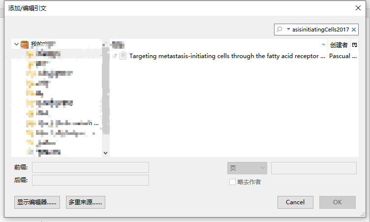

ycdai 2021-08-13 16:12
请问一下,为什么最后会跳到添加编辑引文的小窗口,还是需要再点击一下文献才能插入。。?
ttChen 回复 ycdai 2021-08-13 16:23 :
电脑等待时间设置短了。烦请根据"前提条件"中第4步,把最后一步等待时间设置长点,应该就解决问题了。
ycdai 回复 ttChen 2021-08-13 17:11 :
还是没用哎,就在这个界面不动了,感觉是少了一个步骤。。。
ttChen 回复 ycdai 2021-08-13 19:11 :
你这种情况,要把采用经典对话框的复选框取消掉就好了。
ycdai 回复 ttChen 2021-08-16 10:21 :
还是不行,就是好像少了一个enter的动作。。。然后我在最后加了一个ENTER的动作就可以了。。。。
ttChen 回复 ycdai 2021-08-16 10:42 :
现在这种情况属于电脑反应慢,把动作时间间隔设置长点要完美些。加ENTER能解决问题,但可能会出现不可预料的情况。
ttChen 回复 ycdai 2021-08-16 10:43 :
根据你电脑快慢,所有等待时间都可以修改。
ycdai 回复 ttChen 2021-08-16 11:10 :
好的,非常感谢,那我摸索摸索这个时间
