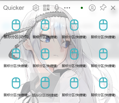

相关动作:1、鼠标分区(快捷键)        2、鼠标分区(动作)(动作并不完全,作为示例吧)

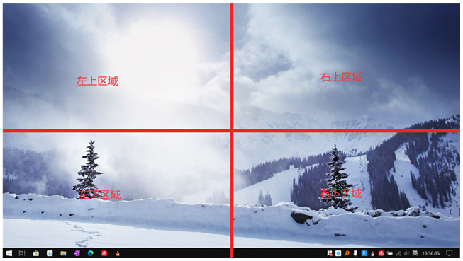

将屏幕四等分为四个区域:左上、右上、左下、右下(如下图)
根据鼠标所在的不同位置执行不同的动作效果、发送不同的文本、发送不同的快捷键等,下面举了一些例子

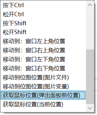

quicker中可以获取到面板弹出前的鼠标位置(下左图),使用可以通过此方法触发,以改变word中标题样式为例,如下右图。

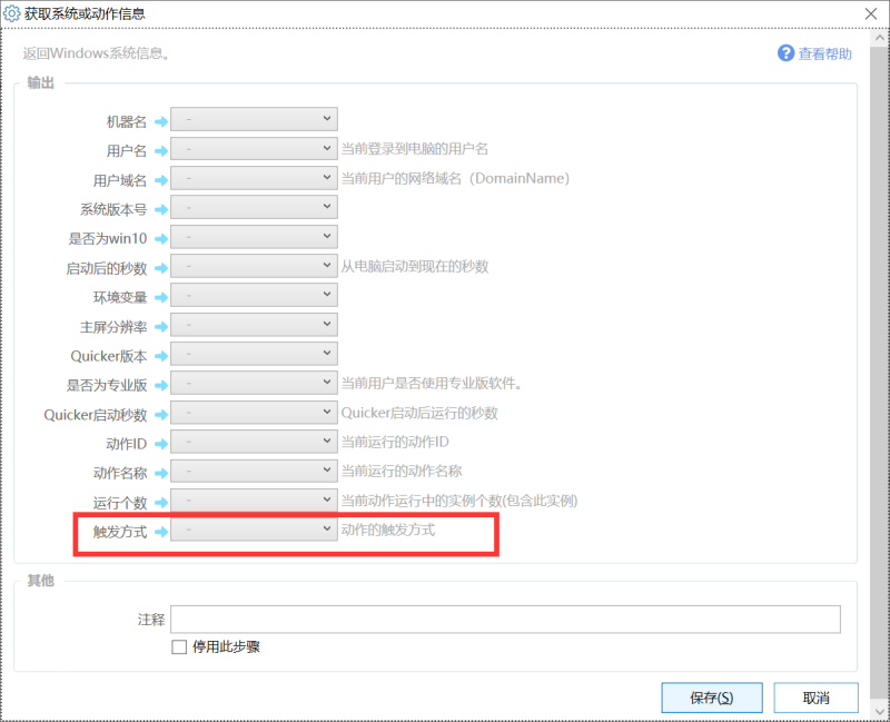

避免弹出选择框,增强操作连续性。下图以截图操作为例,如直接从面板点击会弹出选项面板,但是用快捷键、手势、轮盘等触发配合鼠标位置可直接跳过选项到相应执行操作(通过获取触发方式判断,下左图),如下右图中鼠标在左上区域按快捷键直接贴图,在左下区域按快捷键直接搜图。

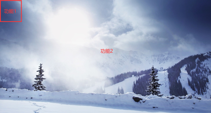

划分多少区是因人而异,因动作和特性而异的,没有固定。相对而言,四个分区比较容易判断,减少失误操作,但是我也曾考虑过分区大小不等,如果有两个功能——功能1和功能2,功能1使用几率远大于几率二,或者说功能2是设置,不常用,可以从分区大小上体现两个的使用几率,如下图。
