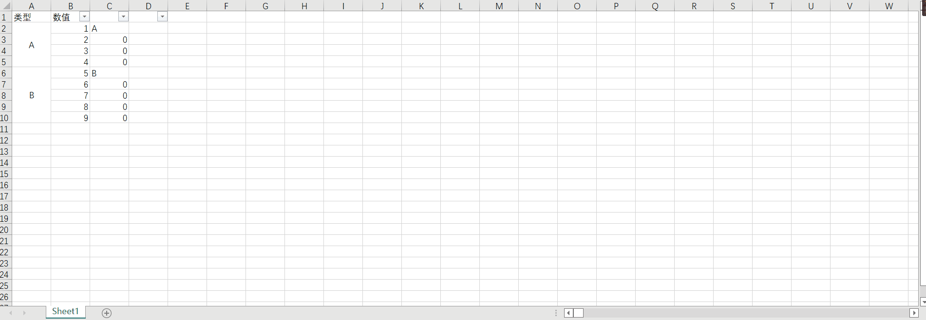

刚试了下好像在excel还不行,运行完是空值,应该哪步有问题,麻烦大佬再帮看看
运行完是空值是什么意思,最好截图加文字说明情况,我在WPS试了可以的呀,运行完后合并单元格里已经有值了,

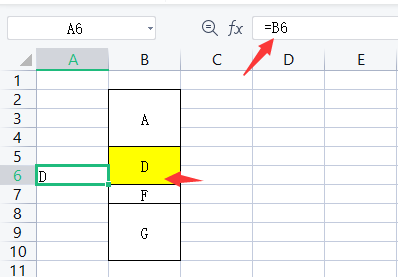

例如图上,B5:B6是一个合并单元格,通常B6是没有值的,运行完脚本后,测试B6已经有值了。
大佬 这是我的操作步骤,不知道是哪步错了

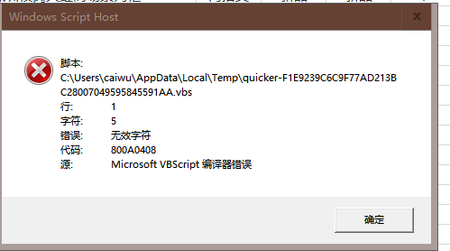

大佬 你好 我想请教下 我在quicker里用脚本VBA ,提示这个,但是我写的在表里能正常运行,是为啥呢。比如我写的一个删除筛选行:Sub 删除本期历史数()

不好意思,没收到系统的回复通知,一直没看到你这个。你把脚本编码类型改为unicode试试,还有问题就在代码前面加插值符$$试试

Dim application
Set application = GetObject(,"excel.application")
Application.Calculation = -4135
Set sht = application.activeworkbook.workSheets("2022年收入成本")
sht.UsedRange.AutoFilter 4, application.activeworkbook.workSheets("跟进报表").Range("a1")
Set rng = sht.Range("a2:a" & sht.UsedRange.Rows.Count).EntireRow.SpecialCells(12)
sht.Range("c1048576").End(3).Select
Set application = Nothing
谢谢大佬,可以用了,现在我会一点VBA ,然而网上搜了VBA代码和VBS的区别,好像都没怎么讲到,想快速把VBA的代码调整为VBS的,大佬有相应的教程吗,或者见过的网络资源
