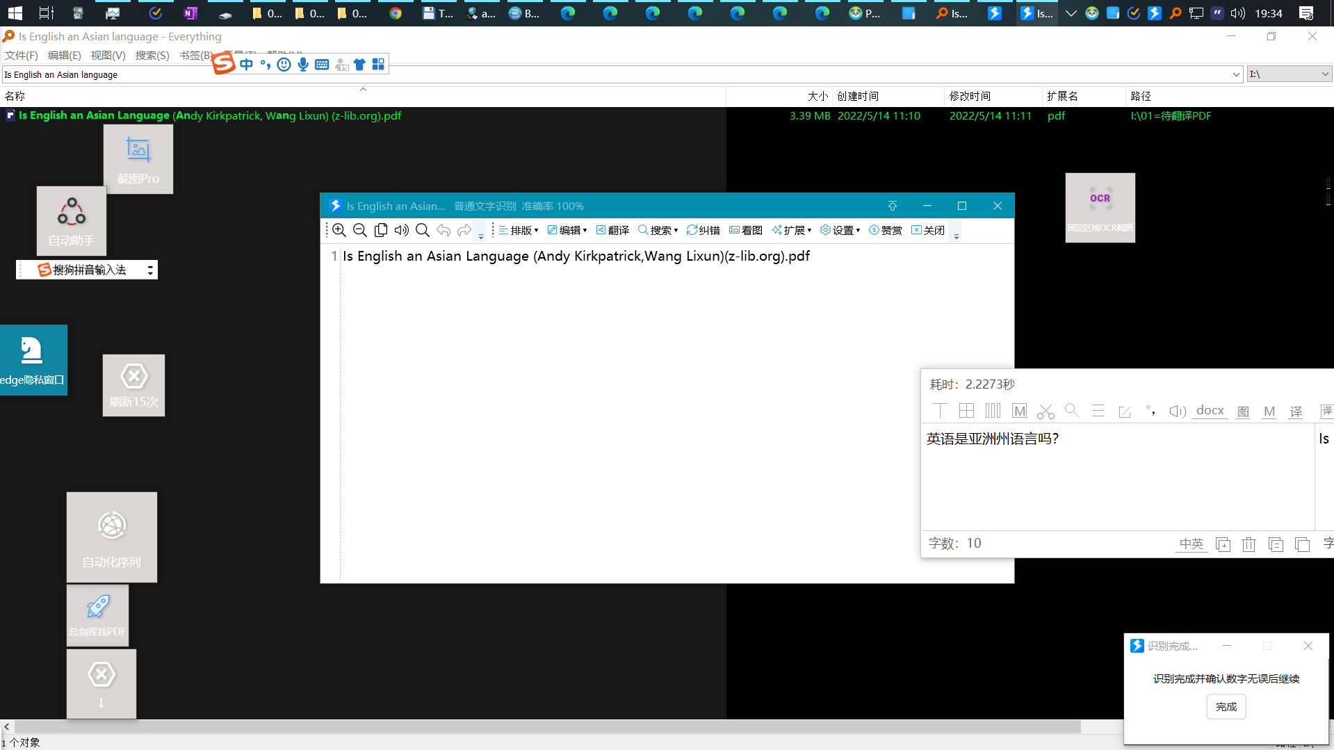

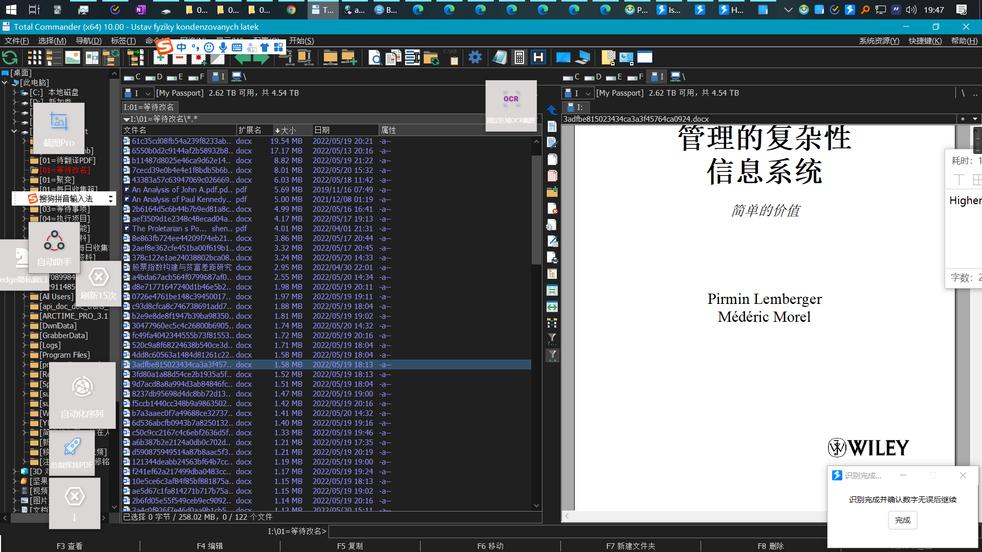

用其他自动化动作批量提交文档到阿里翻译,翻译完了之后,word文档名字是乱的字母
我手动识别里面的作者名次→everthing搜索出英文文档然后用本动作识别翻译 然后再用另外1个我自己写的自动化动作把译文和英文PDF分别选中移动,从2个文件夹里移动另外1个文件夹

对,因为阿里翻译之后里面的乱码不少,作者的名字不是固定某个区域的,而且阿里翻译文档也不像百度翻译,译文word不会保存原来的文档名,都是字母之类的
在total 里面预览识别
