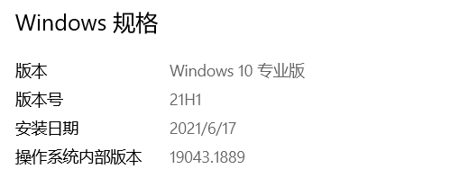

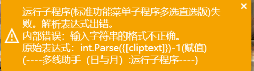

win10不能用哦
BUG反馈 · 1250 次浏览
苏腾kaze 创建于 2022-08-18 12:41
显示如图
sd309991 2022-08-18 12:59
应该好了
苏腾kaze 回复 sd309991 2022-08-18 17:01 :
还是一样的提示,依旧不行

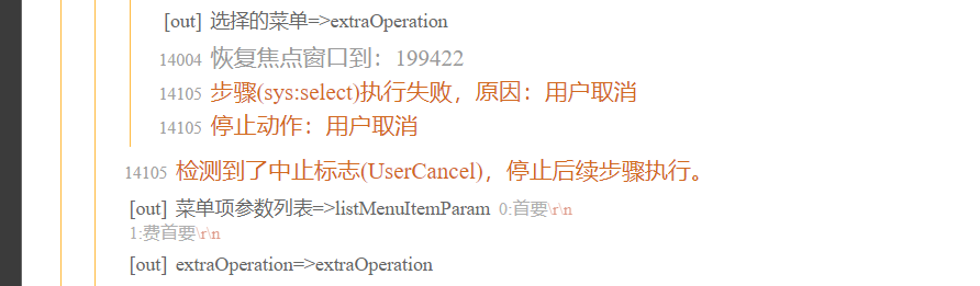

可以右键调试一下运行,然后把调试文件的地址发到这里看看嘛?苏腾.
sd309991 回复 苏腾kaze 2022-08-18 18:54 :
麻烦再试试看看。
苏腾kaze 回复 sd309991 2022-08-18 19:17 :
sd309991 回复 苏腾kaze 2022-08-18 19:49 :
你的剪贴板好像没法复制到东西,更新了,再试试。

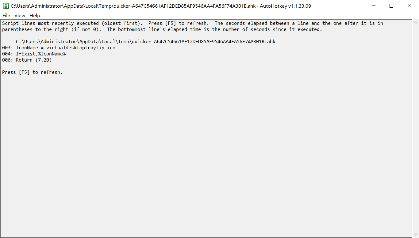

苏腾kaze 回复 sd309991 2022-08-18 20:37 :
应该不会出现剪贴板无法复制的情况吧,
https://temp.getquicker.net/16633/dd60e7af14d14089b2fba0660f829e41.htm
依旧是附上日志

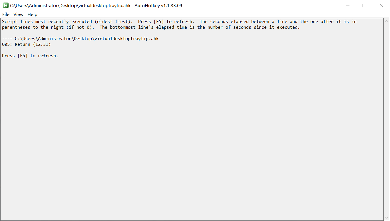

sd309991 回复 苏腾kaze 2022-08-18 21:07 :
https://cowtransfer.com/s/de44f1463f3c46
click link to check [ test.ahk ] or access cowtransfer.com and input 提取码: u6fm7i to check;

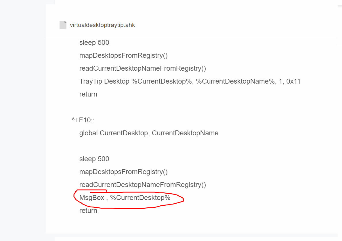

下载上面的AHK文件,运行然后按Ctrl+Shift+F10看看有没有反应
sd309991 最后更新于 2022-08-18 21:08
苏腾kaze 回复 sd309991 2022-08-18 21:13 :
是这样的

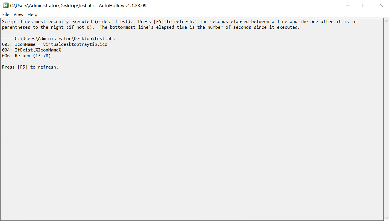

sd309991 回复 苏腾kaze 2022-08-18 22:05 :
试试看这个:
https://t.wss.ink/f/92qaubid06l

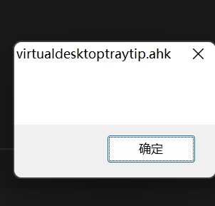

苏腾kaze 回复 sd309991 2022-08-18 22:09 :
这次没有弹出窗口,运行了后是这样
sd309991 回复 苏腾kaze 2022-08-18 22:12 :
https://t.wss.ink/f/92qcpfe5nt7 复制链接到浏览器打开
再来试试? 把旧的先关掉。

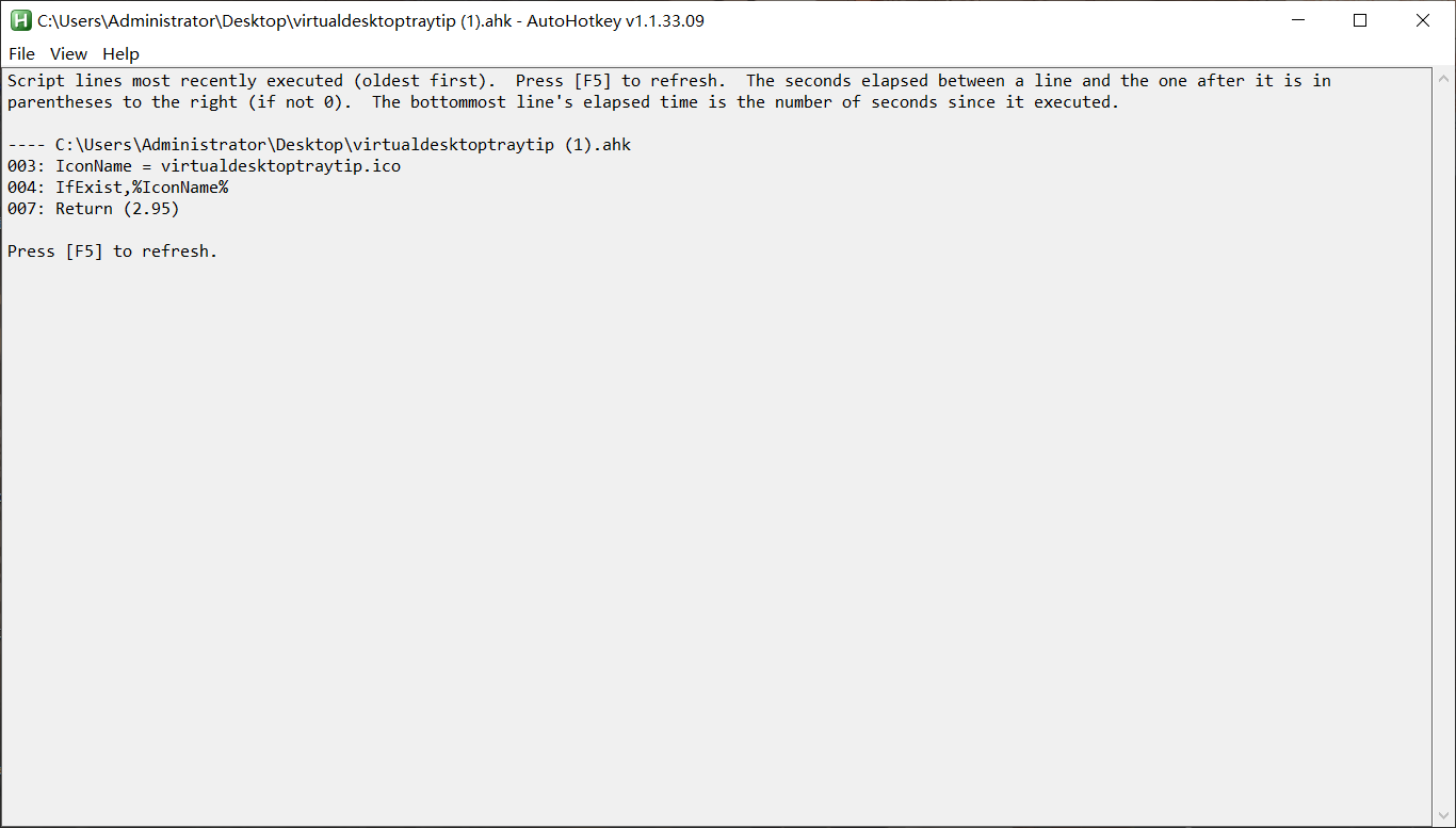

苏腾kaze 回复 sd309991 2022-08-18 22:14 :
好的,运行结果是这样,依旧没有弹出窗口
苏腾kaze 回复 sd309991 2022-08-18 22:16 :
第一次的test.ahk的结果是这样
sd309991 回复 苏腾kaze 2022-08-18 22:28 :
忘记保存了,看看这个。
https://t.wss.ink/f/92qgulfvb5h 复制链接到浏览器打开
苏腾kaze 回复 sd309991 2022-08-18 22:33 :
这样的
sd309991 回复 苏腾kaze 2022-08-18 22:44 :
弹窗有吗,之前的关了吗
我这里看到有弹窗哦

苏腾kaze 回复 sd309991 2022-08-18 22:45 :
没错,都是清空之前的之后进行的,没有任何弹窗

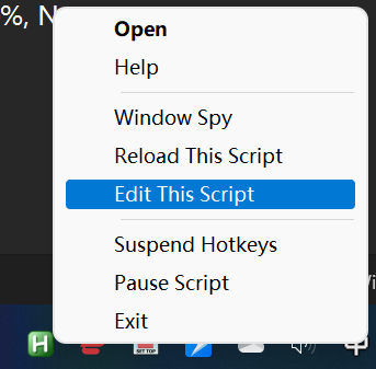

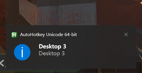

sd309991 回复 苏腾kaze 2022-08-18 23:12 :
Edit一下看看里面?
AHK TrayTip for Windows Virtual Desktop Name (etdofresh.com)
到这里下载这个原始文件,看看能不能用。按键是Ctrl+Win+左/右。
sd309991 最后更新于 2022-08-18 23:18
sd309991 回复 苏腾kaze 2022-08-18 23:25 :
https://t.wss.ink/f/92qvqbfwiel 复制链接到浏览器打开
sd309991 最后更新于 2022-08-18 23:26

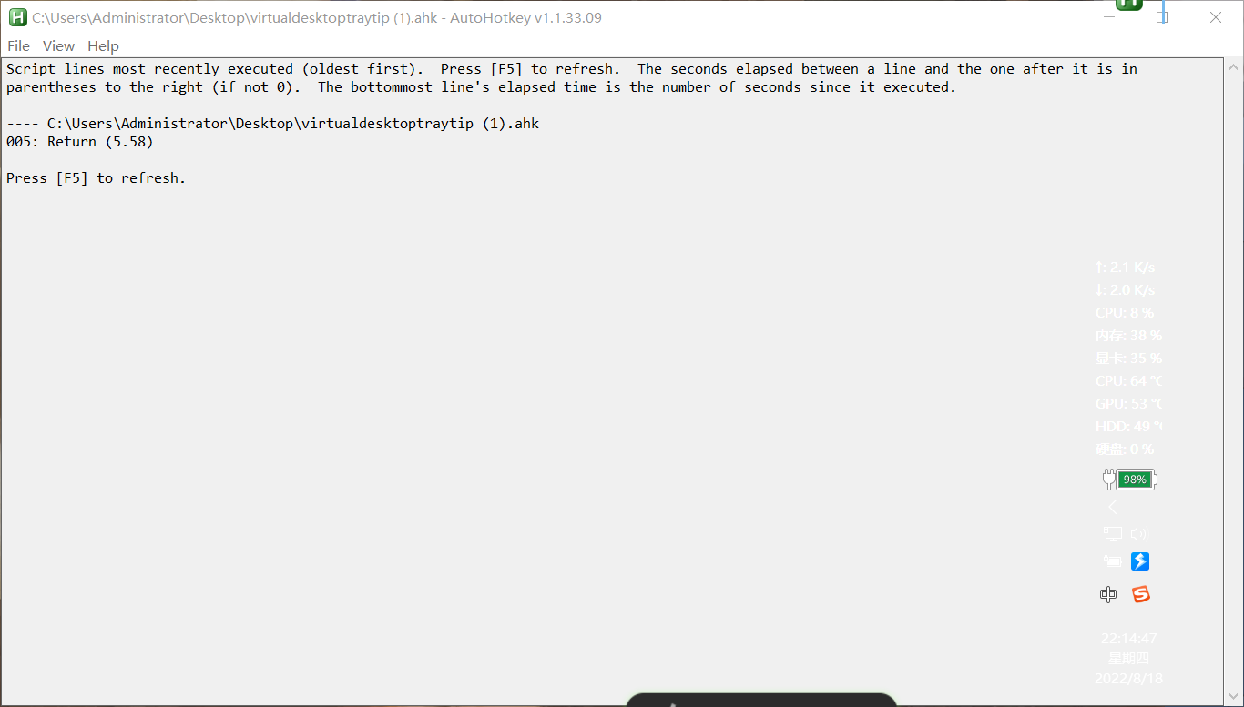

苏腾kaze 回复 sd309991 2022-08-18 23:25 :
原文件有用
运行后没有反应,但是切换桌面会有弹窗
苏腾kaze 最后更新于 2022-08-18 23:25

但是有这个消息出现是吗

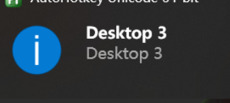

苏腾kaze 回复 sd309991 2022-08-18 23:41 :
对,不管是你的改版还是刚刚那个原版都会在切换屏幕的时候出现这个消息,你的在切换屏幕的时候还会弹出这个
sd309991 回复 苏腾kaze 2022-08-18 23:45 :
这就行啦。有弹窗。

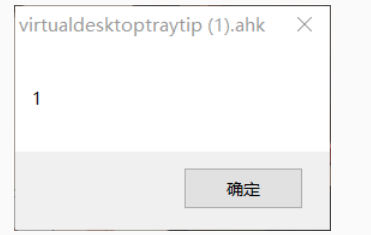

苏腾kaze 回复 sd309991 2022-08-19 10:28 :
sd309991 回复 苏腾kaze 2022-08-19 11:54 :
sd309991 最后更新于 2022-08-19 11:55
苏腾kaze 回复 sd309991 2022-08-19 11:56 :
启动时没有弹窗的,只有在启动后进行桌面切换时才会有弹窗,而且弹窗内容都是简单的“1”。
sd309991 回复 苏腾kaze 2022-08-19 12:08 :
那就是启动的那一次按键快了,还没启动完成就按下去了。你先更新,然后右键把延时调大一点。例如500毫秒。
sd309991 最后更新于 2022-08-19 12:09
sd309991 回复 苏腾kaze 2022-08-19 12:15 :
这个版本是哪一个?
sd309991 回复 苏腾kaze 2022-08-19 12:18 :
延时调5000试试

sd309991 回复 苏腾kaze 2022-08-19 16:17 :
这个里面没有成功选择的记录,显示是按了取消的,能否上传一个点击了选择的。
