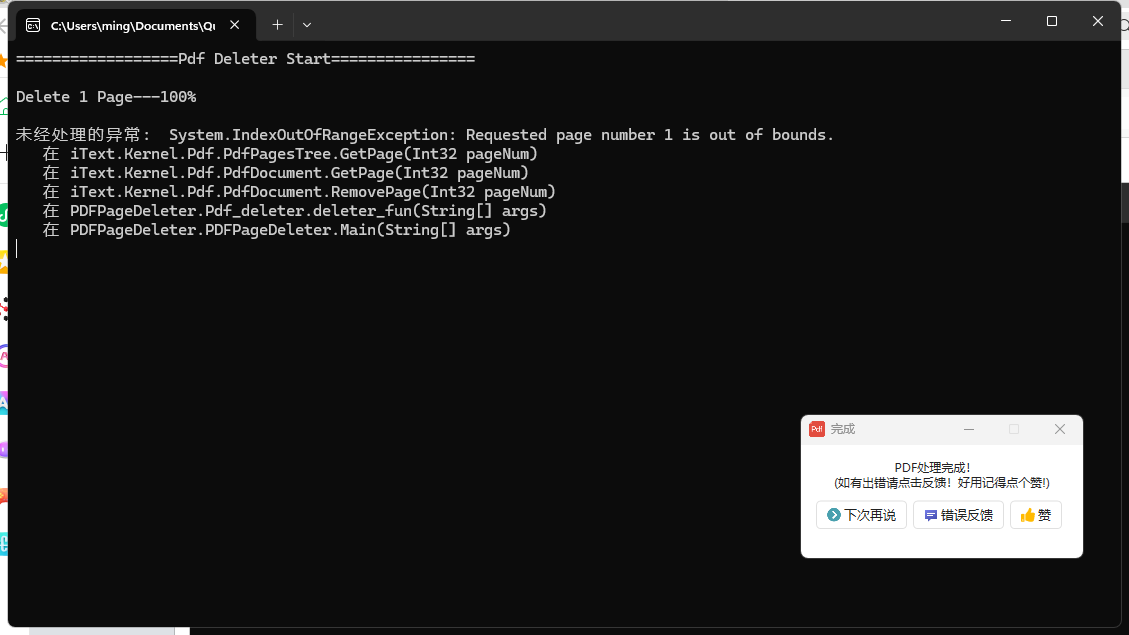

用户0yabjEPAAgA 2025-05-26 10:32
#12
分割出现异常,异常后然后原来文件消失
M-cc 回复 用户0yabjEPAAgA 2025-05-26 10:35 :
动作是不是最新版本,检查下:文档/quicker/mcc通用数据文件/pdf处理 文件夹里有没有你要转换的文件,有的话移出来或者删除后再试,动作要更新到最新版本。
更新动作后依旧报错这个
