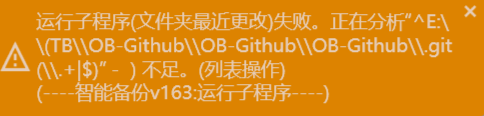

起因是最近一直没有使用自己家的电脑的ob
今天回家就拉取了一下 中间有个提示HEAD is now at ******* Quicker action update: Closed
在之后就这样了
我试过把本地库直接删掉 重新git clone一下
还是不行 无法上传 调试运行也是直接就出来了
调试文件链接https://temp.getquicker.net/19864/c05990f2edde4166b384aa3807ebc2f9.htm
希望大佬有空帮忙看一下

你出现这个问题是因为路径中包含了英文括号,在排除黑名单时我使用了正则表达式,我只对 \ 进行了转义,而 ( 则没有,因此被识别成了表达式内容,所以报错缺少 ) 。我已对此进行了修补,你更新动作后应该就能正常运作。
