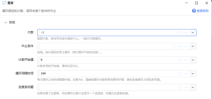

Dsx_大师兄驾到 回复 CL 2024-11-11 14:27 :
多谢。基本实现了,只是终止条件里面的值不知道怎么填,我留空了,然后用的全局终止快捷
RuiDSaaCC 回复 Dsx_大师兄驾到 2024-11-19 18:31 :
两种方式,第一种是 “用户选择” 模块有个 “取消后停止” 的勾选项,勾上后只要点击 “用户选择” 右上角的X关闭就会停止动作,第二种是 “用户选择” 内的 “输出到变量” 部分有个 “是否确认” 的布尔变量,在 “重复” 模块里加个判定该布尔变量为 false 就执行 “跳出循环” 就行了
