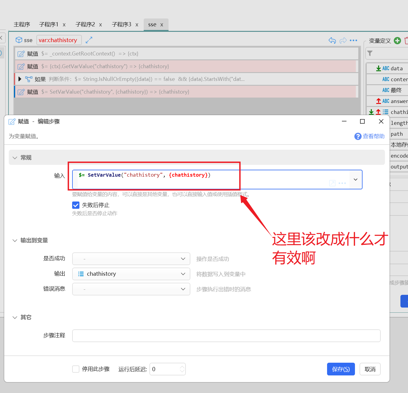

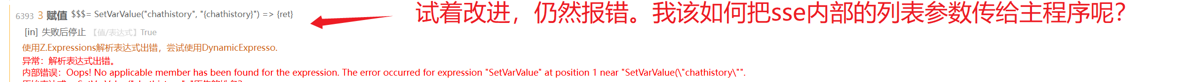

找到读取的方法了。在使用SetVarValue("变量名", 值) 的时候怎么引用子程序内的变量呢?
craming 回复 CL 2025-07-14 10:25 :
craming 回复 CL 2025-07-31 12:41 :
请问,在http流式输出的情况下,在SSE内部使用S= _context.GetRootContext(),此时的主程序是指哪个?(当http组件位于子程序A内部,而A又被嵌套在B子程序内部的时候)
