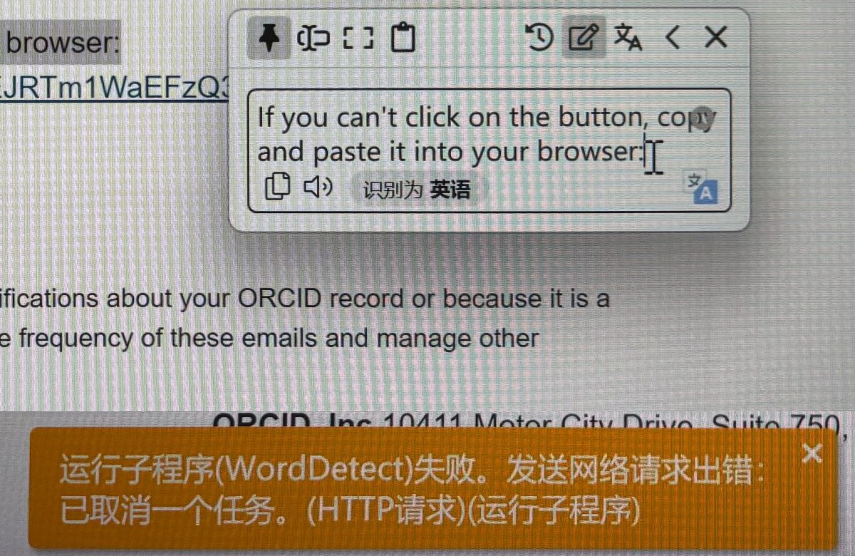

运行子程序(WordDetect)失败。发送网络请求出错已取消一个任务。(HTTP请求)(运行子程序)
异常报告 · 1324 次浏览
阿尔都塞 创建于 2025-02-14 20:15
上午时正常使用,后来就出现了这个问题:运行子程序(WordDetect)失败。发送网络请求出错已取消一个任务。(HTTP请求)(运行子程序)
然后再截图后就只有输入文本框,没有下面的翻译框
zryan 2025-02-15 20:29
之后重新运行一直都是这样吗?可以检查一下网络的问题,一般来说网络正常的话不会失败多次。
阿尔都塞 回复 zryan 2025-02-15 20:31 :
现在好了,昨晚上重启重装程序删除配置等试了结果整个晚上一直都不行,结果今天白天又能用了。。。
zryan 回复 阿尔都塞 2025-02-15 20:39 :
可能问题不在程序上,可能是接口问题。后面我把报错信息补充详细一点,如果再遇到可以反馈。
阿尔都塞 回复 zryan 2025-02-15 20:39 :
好的
Katrina_ 回复 zryan 2025-02-15 23:34 :
我也碰到了这个问题,看来不是他一个人的问题,也是昨天出现的,时好时坏。
Nanmo 回复 zryan 2025-02-16 16:07 :
同样遇到了这个问题,希望尽快解决~
zryan 回复 Katrina_ 2025-02-16 16:40 :
遇到问题时翻译的内容是什么呢?能否稳定复现?方便的话可以发出来我研究一下
Katrina_ 回复 zryan 2025-02-17 18:44 :
你好,我这边是台式机出的问题,台式机是直接拨号连接的校园网,然后出现这个问题,但是不能稳定复现,我推测还有可能是v2节点导致,有可能是拨号连接校园网导致的,我不太清楚别人什么网络环境,反正我是这样出现的
zryan 回复 Katrina_ 2025-02-17 22:07 :
暂时没有找到具体原因,不过根源在于这次的动作更新为了实现中文查词,换了一种方法进行单词和句子的检测,看来是新方法不太稳定,才会出现这个异常。
最新版本对这个异常做了一下处理,将新方法和旧方法一起使用来消除报错了。
Nanmo 2025-02-16 16:07
顶顶顶顶顶,同样的问题,目前还没有解决
zryan 回复 Nanmo 2025-02-16 16:40 :
Nanmo 回复 Nanmo 2025-02-16 17:15 :
不论翻译什么内容,都是这种情况
zryan 回复 Nanmo 2025-02-17 20:29 :
方便的话可以上传并私聊我分享调试文件我研究一下,调试文件分享方法可以参考这里
Nanmo 回复 zryan 2025-02-17 21:42 :
https://temp.getquicker.net/*******(调试文件链接已被 zryan 手动隐藏)
抱歉没找到私聊窗口,调试文件分享在这里了。另外我也是使用校园网时出现的问题
zryan 最后更新于 2025-02-17 22:00
zryan 回复 Nanmo 2025-02-17 21:59 :
没事,不私聊也可以的,主要是担心调试文件中会有配置信息泄露,我这边收到就给你把链接删除掉了👌
我看了一下,目前这一次的翻译调试文件中貌似没有看到有请求出错的情况,暂时没有找到具体原因。
不过根源在于这次的动作更新为了实现中文查词,换了一种方法进行单词和句子的检测,看来是新方法不太稳定,才会出现这个异常。我下个版本会对这个异常做一下处理,先把新方法和旧方法一起使用来消除报错。
Nanmo 回复 zryan 2025-02-17 22:00 :
好的好的,辛苦啦
