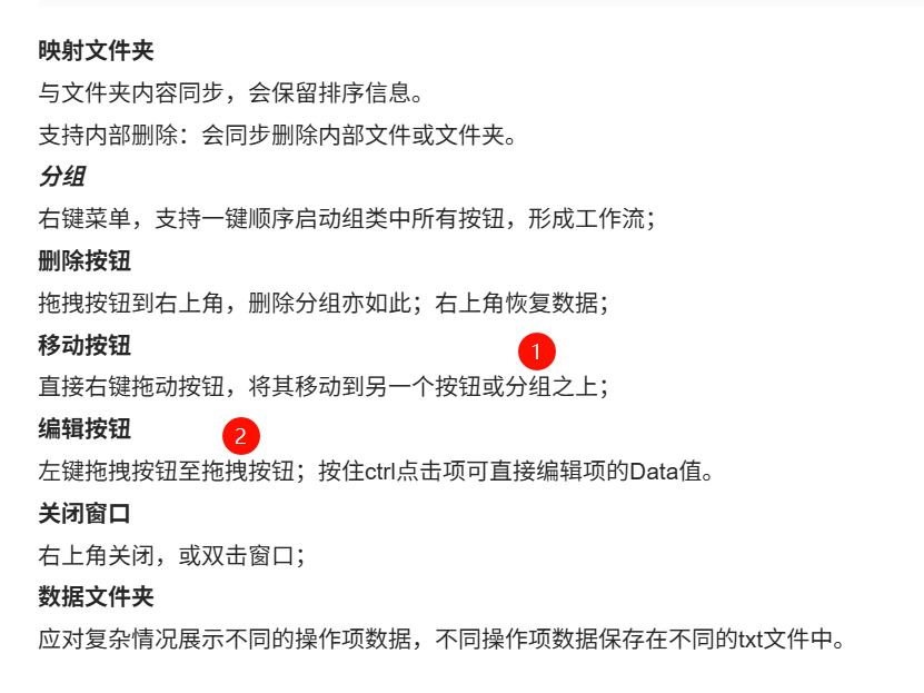

❶第一点,实际上,我多次移动到分组,没有成功。
❷第二点,我拖拽时,偶尔会变成复制一份,而不是编辑。我一直想重现复制这个情景,但没有成功。不知道是有bug,还是另有玄机。
困困君 回复 baiye123456 2026-04-25 17:05 :
移动分组,你要拖动到分组按钮那里。不要拖动到空白区。

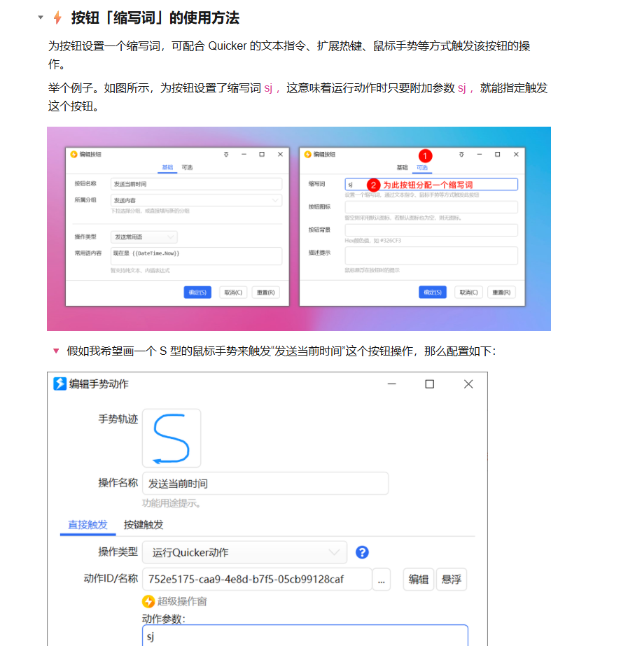

看到了,感谢大佬。大佬我这有一个小的建议。
能否增加-给按钮设置缩写词-快速启动呢,动作参数-文本指令可以传递参数,但是很多内容都是浏览器历史记录太杂了比如wx,出了微信还有很多浏览器历史记录,用文本指令出现太多了。但是文本指令又没办法输入中文,title的形式是完整匹配标题,我试着把标题微信改为wx-微信 形式,但是文本指令没办法准确触发。除非标题改为wx其他字都没有才行。
这个是我之前用的超级操作窗,他有一个缩写词功能,基本我只需要键盘输入就可以开我需要的按钮了。但是其他功能不如本动作方便。
希望大佬看看能否采纳。

你常用文本指令吗?是都用还是只用发送文本?是希望完全匹配还是模糊匹配?如果匹配多个你希望是以显示菜单的形式展示还是不做处理还是执行第一个?

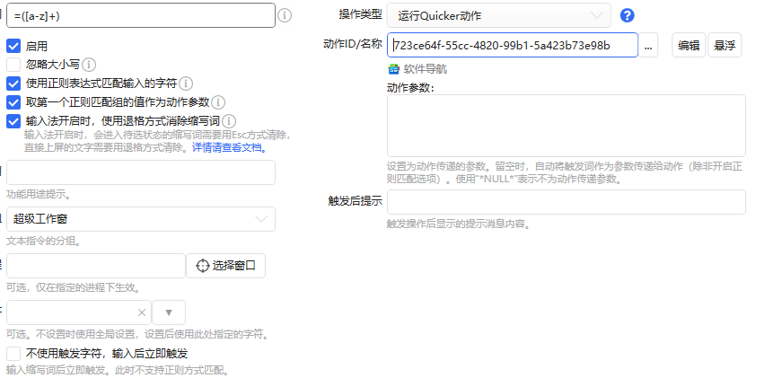

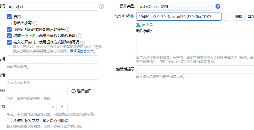

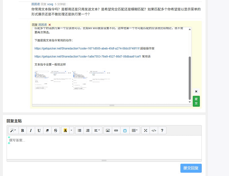

xcvg 回复 困困君 2026-04-28 23:52 :
我个人 文本指令用来启动动作比较多;
1、发送文本我是放到 ”常用语” 动作里面,直接文本指令使用的常用语,常用的文字文本,都通过‘常用语’动作发送。
2、这种便捷窗我一般是用来启动软件和动作,直接  “-+字母”快速启动,我偏向于键盘,所以用这种比较多。

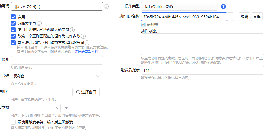

3、如果是”-+字母”   文本指令形式-肯定是类似完全匹配,(比如我给微信标题改为“微信-wx”之类的,然后用文本指令‘-wx’就可以启动微信,模糊匹配现在的这个搜索感觉就够用了。现在就是我标题是微信-wx这种,文本指令‘-wx’然后输出的内容太多了,因为有浏览器的历史记录,所以出来一大堆。
匹配多个的话执行第一个应该就可以,比如wx wxx我会设置不同,这样他第一个尽可能匹配的应该就比较相近,就不需要再次筛选。
下面是我文本指令常用的动作:
https://getquicker.net/Sharedaction?code=1671d505-abeb-45df-a274-08dc0740f11f 超级操作窗
https://getquicker.net/Sharedaction?code=1a8e7553-76e9-4527-66d7-08dbaa91cef1 常用语
文本指令设置一般就这样
这样去启动动作-软件-和文本
困困君 回复 xcvg 2026-04-30 15:45 :
更新动作
xcvg 回复 困困君 2026-04-30 19:16 :
好的感谢大佬,更新了,文本指令缩写词可以用了。感谢。
使用过程中遇到一些小的问题(不算太影响使用):
1、标题和描述框内缩写词可能会冲突,例如:动作标题:表达式助手(不设缩写词),给QQ设缩写词(bd),文本指令的“-bd” 会出现优先匹配标题的表达式助手,bd设的缩写词可能就没用了(因为他选择第一个)。这样的话缩写词就相当于白设置了。
但是缩写词-采用多位(例如bdxxx)或者加数字(bd233)输入文本指令“-缩写词”就会匹配的到缩写词的qq。这样也算解决了冲突而问题。
2、我看直接在便利窗搜索框输入bd,他会匹配标题,没有缩写词匹配。这个我觉得没问题,这样的话文本指令能否只匹配描述框内设置的缩写词,不匹配标题呢?
这样的话一个是能够区分,需要选择动作的话打开输入框选择。另一个文本指令作为设置缩写词的一键直达。
感谢大佬更新动作。🙏
困困君 回复 xcvg 2026-04-30 20:31 :
更新动作。窗口搜索框是不搜索描述文本的。
xcvg 回复 困困君 2026-04-30 21:49 :
ok,可以了大佬。感谢
