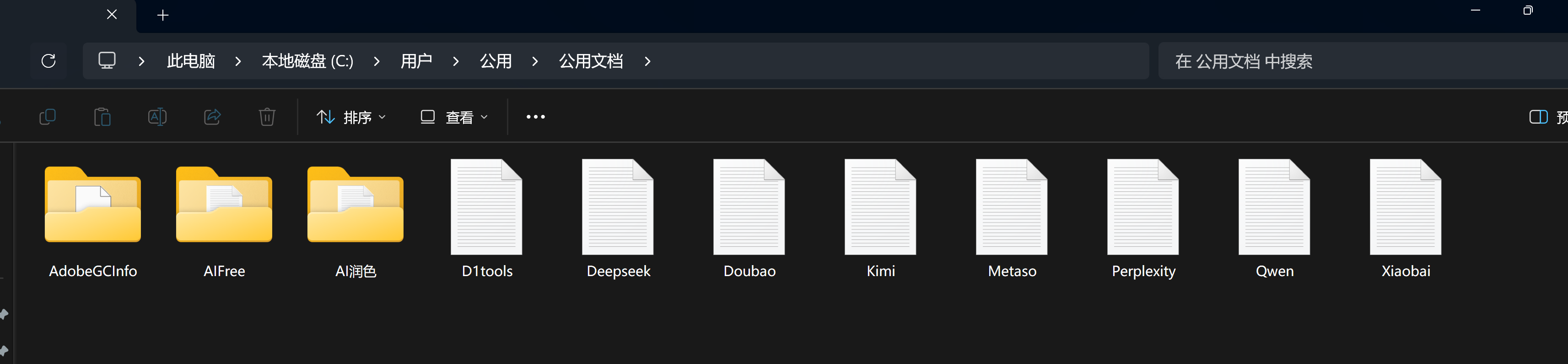

思先生 回复 -阿修- 2025-03-12 12:15 :
C:\Users\Public\Documents\打开本地的这个文件夹删除所有的这些AI的TXT
-阿修- 回复 思先生 2025-03-12 15:19 :
删掉后可以了大大!
