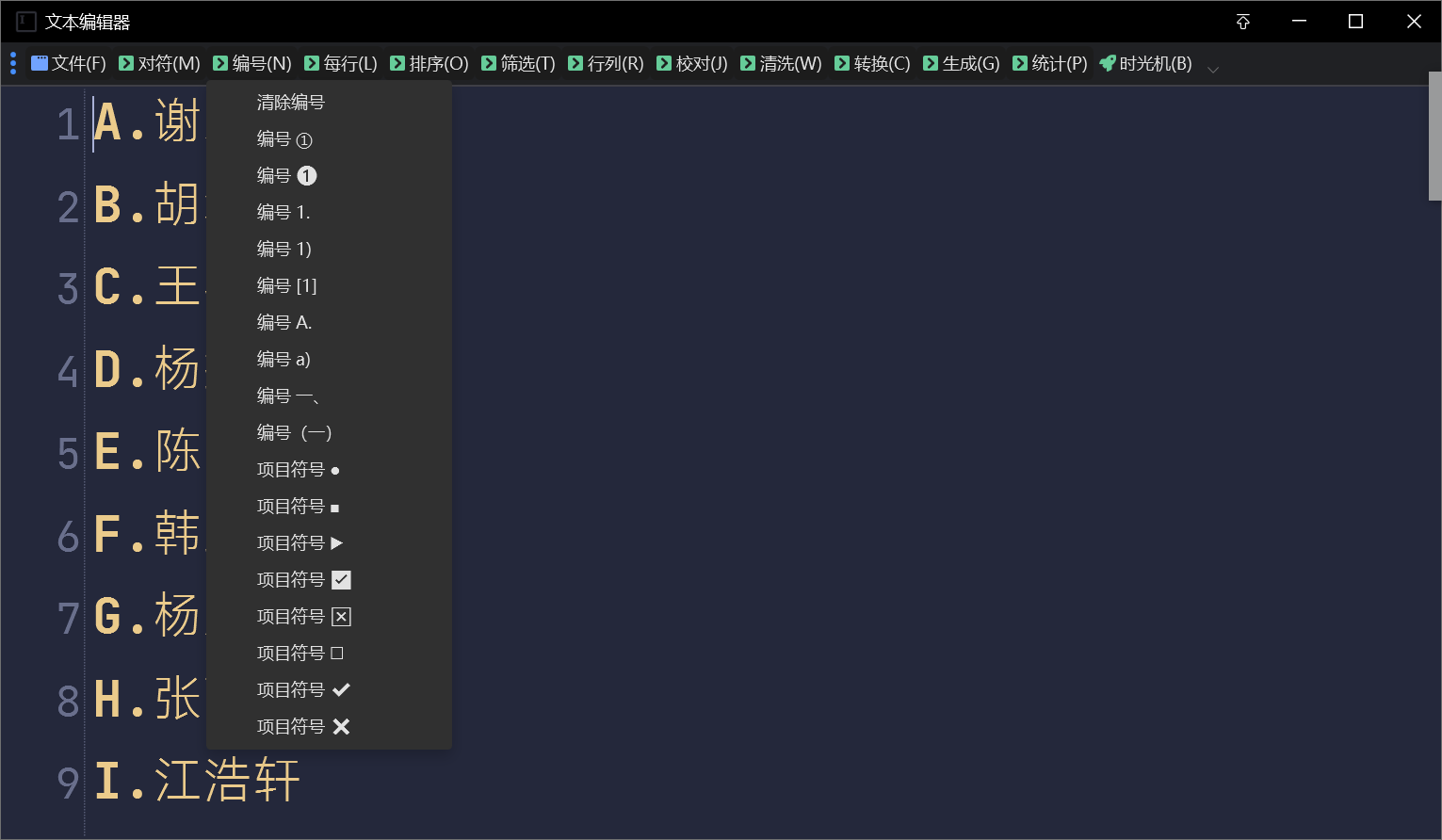

[-]编号 A|call:auto$rauto$sp$项目符号?type=numbering&name=A
比如,上面工具栏代码,name= 后面的参数是一个A字符,则最终效果编号将会是 A…B…C…
如果我需要在编号后面加上点号,参数直接改为 A. 这两个字符就行;
如果 A. 后面还需要加上空格,同样地加上空格即可。(即 A + 点号 + 空格
其他类型的编号同理。

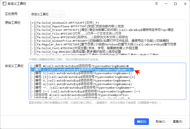

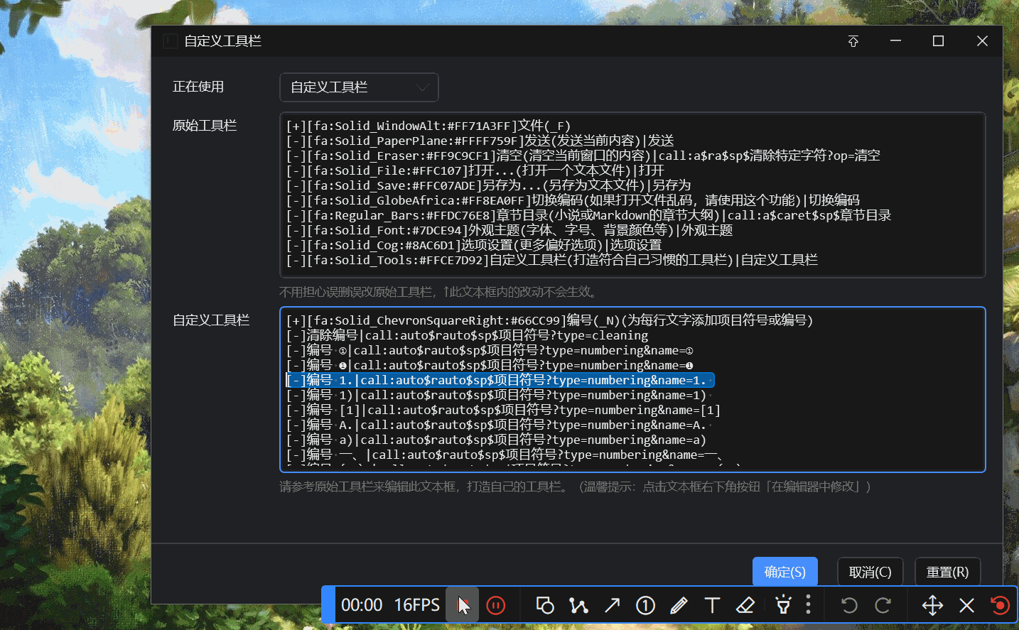

初腾Neo 回复 咿呀杀杀 2025-05-08 08:56 :
例如上图红色箭头所示,在1.之后添加了一个空格的,改行代码如下(空格我标记为蓝色):
 [-]编号 1.|call:auto$rauto$sp$项目符号?type=numbering&name=1.
但是实测下来还是没有添加上。

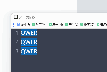

咿呀杀杀 回复 初腾Neo 2025-05-08 12:01 :
我这边测试没问题,如图。你检查一下动作和Quicker是不是最新版本。
初腾Neo 回复 咿呀杀杀 2025-05-08 15:33 :
果然是Quicker版本没有更新的原因,问题完美解决,已打赏,完美的动作,完美的开发者!
