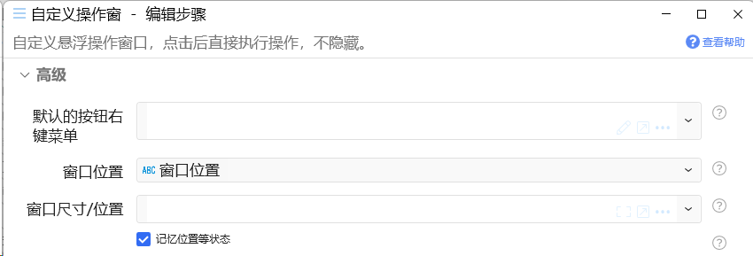

最近自定义操作窗稳定出现一个 bug:
关机一段时间后,再开机(比如晚上睡觉前关闭电脑,然后第2天再开机),那么自定义操作窗的 “Location”参数不变,而 “Width”和“Height” 参数变回默认值 300.0和450.0(见下图)。
如果直接重启电脑,则不会出现该问题。
已知:动作数据在关机之前已经发生变化,“Width”和“Height” 参数为用户设置的值(通过拉伸窗口来调整的)。

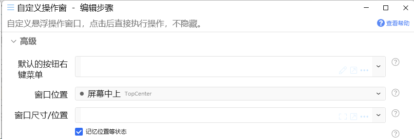

下图中,变量“窗口位置”的值为 TopCenter。如果这里不使用变量,直接选择 模块中提供的参数,也依然会出现这个问题。
已尝试:删除动作数据+重置自定义操作窗状态。该问题依然出现。

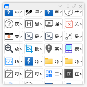

说明: “Top”为-32.0 是自定义操作窗移动到屏幕最上方的极限位置(如右图所示),这是一个正常使用情况,应当排除。
“Top”为-32.0的状态:
