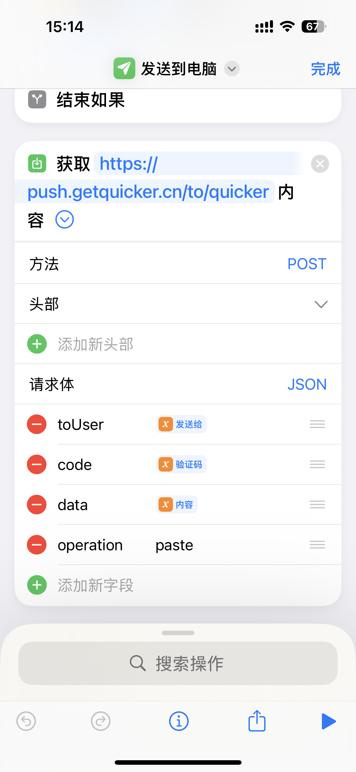

通过quicker自带的长连接快捷指令(苹果手机),把带有验证码的短信全文推送到电脑后,输入框中出现的是一整条短信的内容(【XX平台】,您的验证码是1234,请妥善保管),而不是验证码(1234),我推测这个程序没有获取到短信验证码,因为脱离这个应用,quicker自带的长连接工具也会吧手机发送的内容自动复制到输入框中

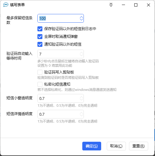

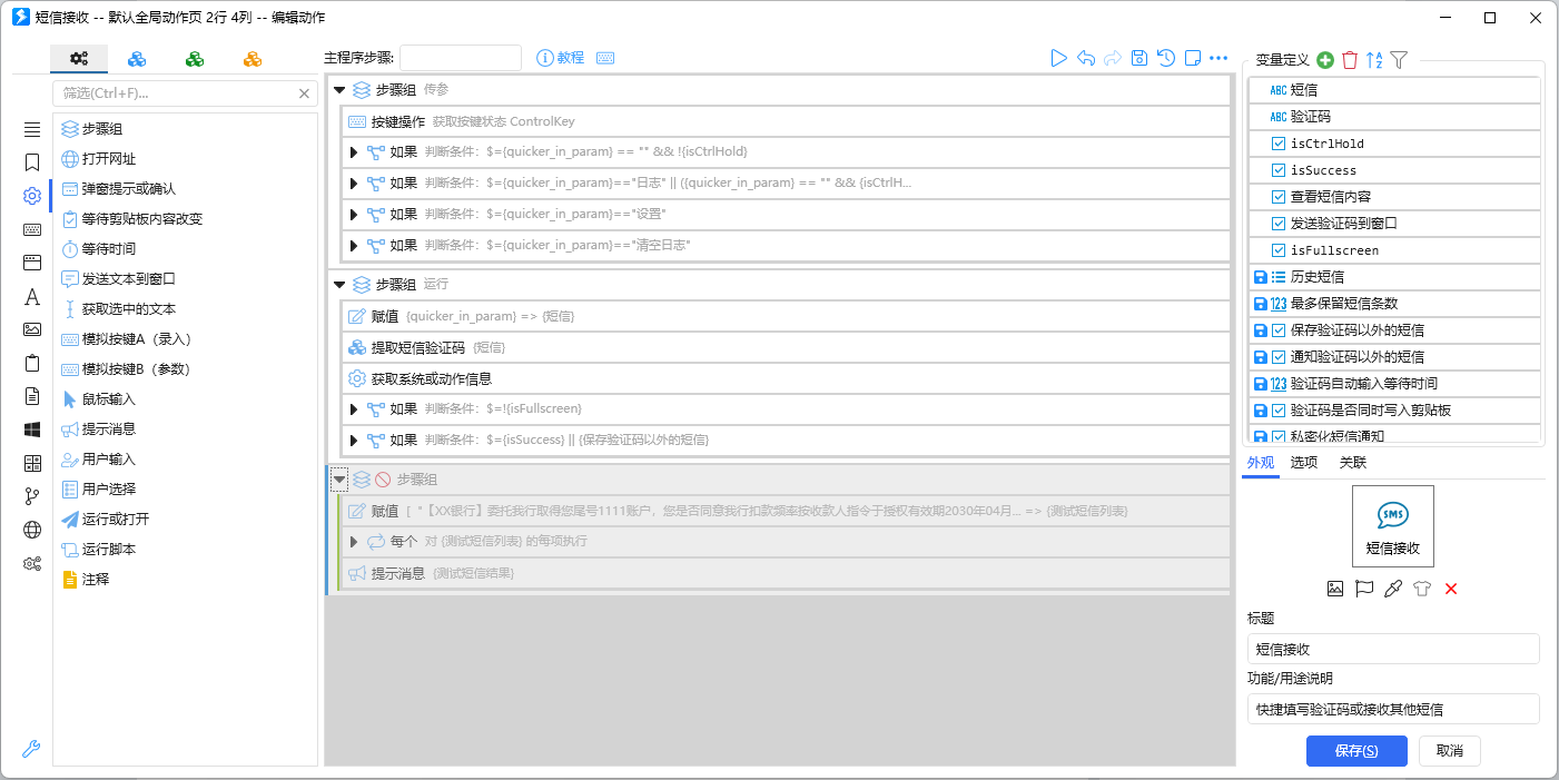

tysoncn 2025-05-13 15:09
这个是点编辑进去是这样的,软件运行的过程中没有任何提示,我点日志进去也是空的,我手机向电脑推送的内容都看不到
设置页面是这样的
sharklaka 回复 tysoncn 2025-05-13 15:13 :
你的长链接发我看一下?隐去qk密钥即可
tysoncn 回复 sharklaka 2025-05-13 15:21 :
不知道你说的是不是这个,就是quicker官网提供的一个快捷指令。网址是https://www.icloud.com/shortcuts/1d8f7a7574d94dc091b5837907fd069d。正常情况下是在苹果手机上复制内容后运行快捷指令,这个快捷指令会读取剪贴板的内容发送到电脑,我目前只是用这个测试的,后续会把读取剪贴板的步骤改成读取短信

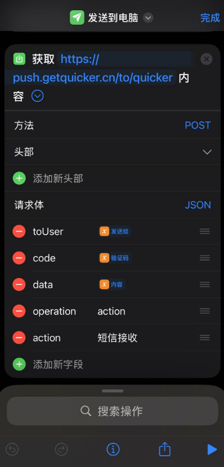

sharklaka 回复 tysoncn 2025-05-13 15:24 :
operation填action
另加一个新字段action,填“短信接收”
tysoncn 回复 sharklaka 2025-05-13 15:28 :
太棒了,完美解决

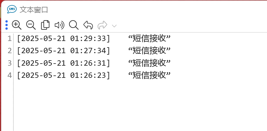

Aaronwdy 回复 sharklaka 2025-05-21 01:31 :
大佬你好,我跟题主目前设置是一样的,但是出现问题如下:1、程序没办法自动运行,必须要点下苹果的快捷指令才能有反应;2、发送到电脑不显示信息,但是会在日志里面生成记录。截图如下:
sharklaka 回复 Aaronwdy 2025-05-21 04:18 :
你应该是需要事件触发呀,苹果收到短信。触发捷径。你没有写,所以没反应,并且传了空内容给电脑
