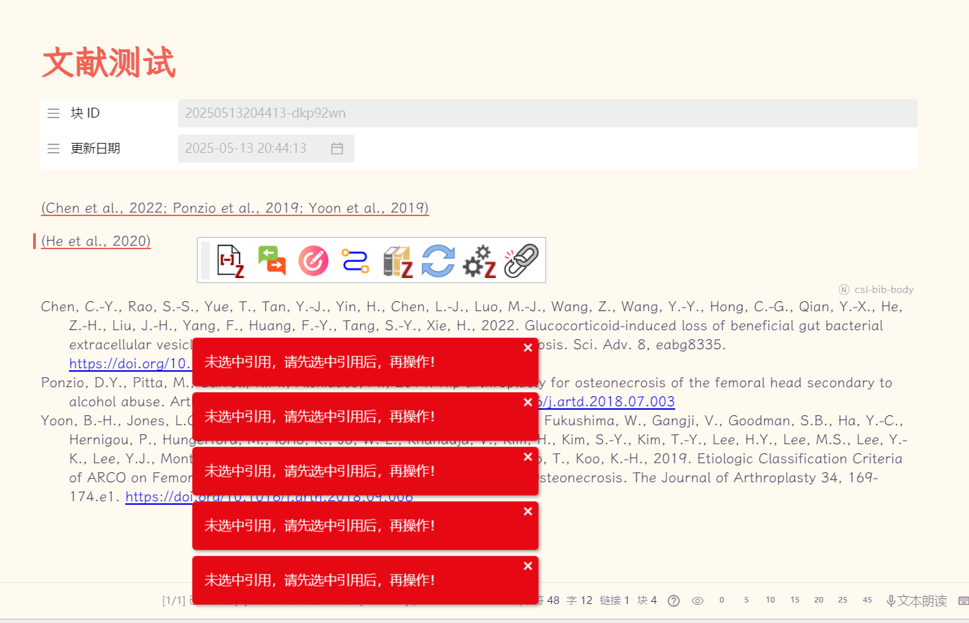

作者好,当我使用动作的第二/三/四个功能切换引用/编辑引用/一键回看时,提示未选中引用,可我siyuan和zotero都选中了啊,究竟如何叫选中引用呢?🤔
ttChen 2025-05-13 20:33 :
上图存在明显的文献嵌套问题,删完后再试试。

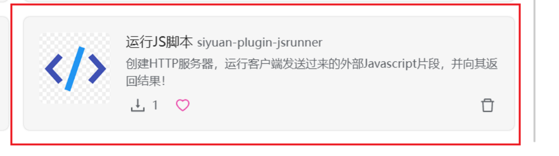

思源中,这个插件运行正常吗?
think5 2025-05-13 22:25 :
我在一个只有这个插件的siyuan V3.1.28环境中测试,也是2/3/4功能显示未选中引用,控制台输出我看了只显示“已开启服务,端口49465”,但是我看有一个issue显示如下,是这个原因吗老师?

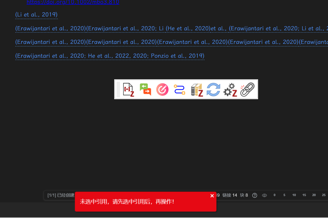

ttChen 回复 think5 2025-05-13 22:30 :
我更新到最新版本(v3.1.29)一切正常。单击第2、3、4个按钮前,需要先点一下超级链接,选中,如下面的(Huang et al, 2024)。
ttChen 最后更新于 2025-05-13 22:31
think5 回复 think5 2025-05-24 00:25 :
最后😭好了,双击就可以选中了,谢谢大佬插件
