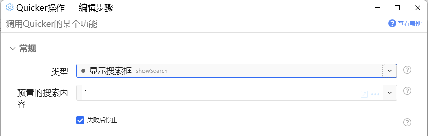

这样在远程控制的时候:先运行一个动作,这个动作发出文本指令的触发键(如图所示的动作),从而实现文本指令的触发。
理论上应该是能实现的,毕竟是 quicker 自己产生的按键,是标准的按键。

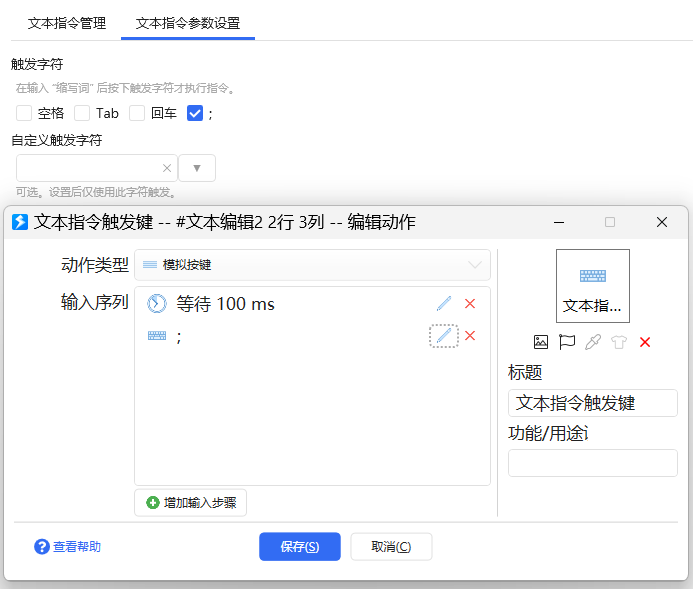

不对啊,就算 文本指令 “触发的动作里有模拟” ,通常也不会再次触发 “文本指令”,因为 “文本指令” 是需要输入对应的缩写词才能触发的,这种巧合情况出现的概率很低。
这里只是用 Quicker 模拟的按键来触发 文本指令,这是两种不同的情况。
具体场景:首先输入 文本指令 中设置的缩写词,然后用一个动作发送 文本指令的触发键,比如 tab,这时 “缩写词+模拟的tab” 符合文本指令的触发条件,从而最终触发文本指令。(模拟的按键 限定为 Quicker 自己模拟的标准按键,便于识别)

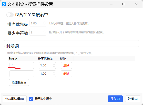

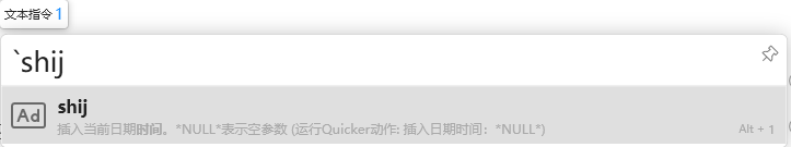

我想到了一种方法:使用 Quicker 的搜索来触发文本指令。如果 Quicker 提供对应的接口,就能完美实现了(接口在下文中说明)。
解决方法:Quicker 提供获取当前输入的文本的接口(也就是 Quicker 在触发文本指令时使用的接口),从而将 当前输入的内容传递到 搜索框中。
这样用户依然是正常在文本输入框中输入内容,然后运行 显示搜索框的动作,同时把缩写词传递给动作,动作将输入的缩写词 传递到搜索框,此时 用户就可以选择 自己设置的文本指令了。

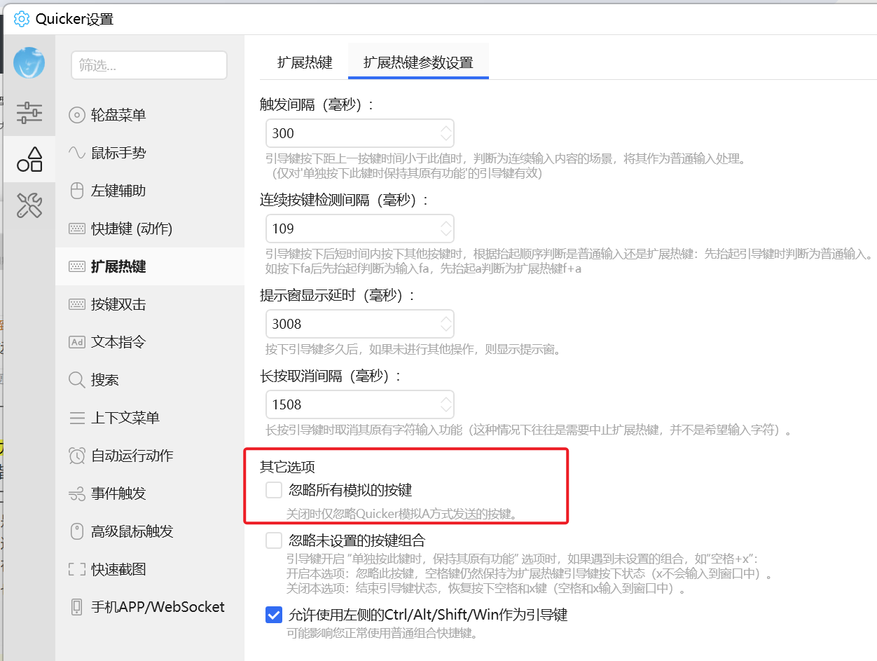

用windows远程桌面,可以直接在远程机器使用文本指令。
向日葵,可以关掉这里的选项后在远程机器使用文本指令。
格物致理 回复 CL 2025-05-23 21:30 :
谢谢,这样确实可以了。
不过这个选项放在 “拓展热键” 的位置,实在是有点难以想到它跟 “文本指令” 有关,或许可以再加点说明。比如在文本指令的位置提示一下这个开关。
