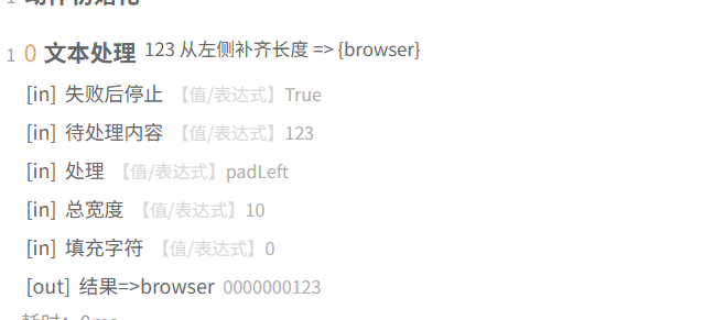

目前可以先定义好表格变量的各列类型,这时候导入的时候不会自动创建列,就可以避免这个问题了。
还有一个办法,是在使用编号的地方,将其进行补零处理。

因为你说的这个方式不适合我这里使用,我这里YO号,文件编号,并没有统一长度,只是一种类型的,有属于其本身规格的编号,所以补零麻烦,以及CSV导入存在列不固定的情况,而表格并没有只指定单个列类型的功能,要动态就不能指定列,只指定需要的列又会导致出现没被包含列时报错.
