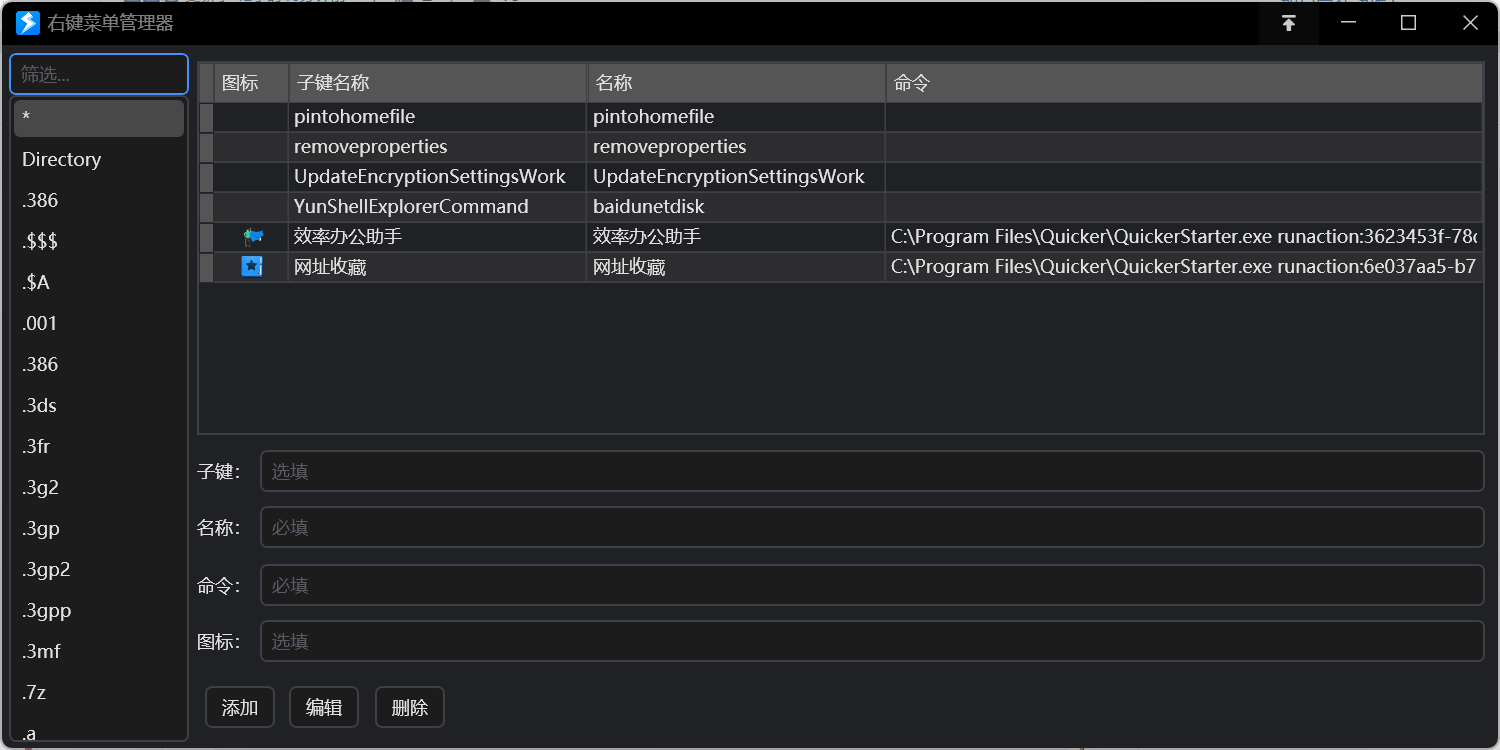

左边的*号以及下边directory这些是什么意思,动作不会使用
困困君 2025-05-25 12:13
HKEY_CLASSES_ROOT\*\shell:所有文件的右键菜单路径
HKEY_CLASSES_ROOT\Directory\shell:所有目录的右键菜单路径
HKEY_CLASSES_ROOT\Folder\shell:所有文件夹的右键菜单路径
HKEY_CLASSES_ROOT\AllFilesystemObjects\shell:所有文件和文件夹的右键菜单路径
HKEY_CLASSES_ROOT\DesktopBackground\Shell:计算机桌面背景的右键菜单路径
HKEY_CLASSES_ROOT\Directory\Background\shell:系统文件夹或桌面背景的右键菜单路径

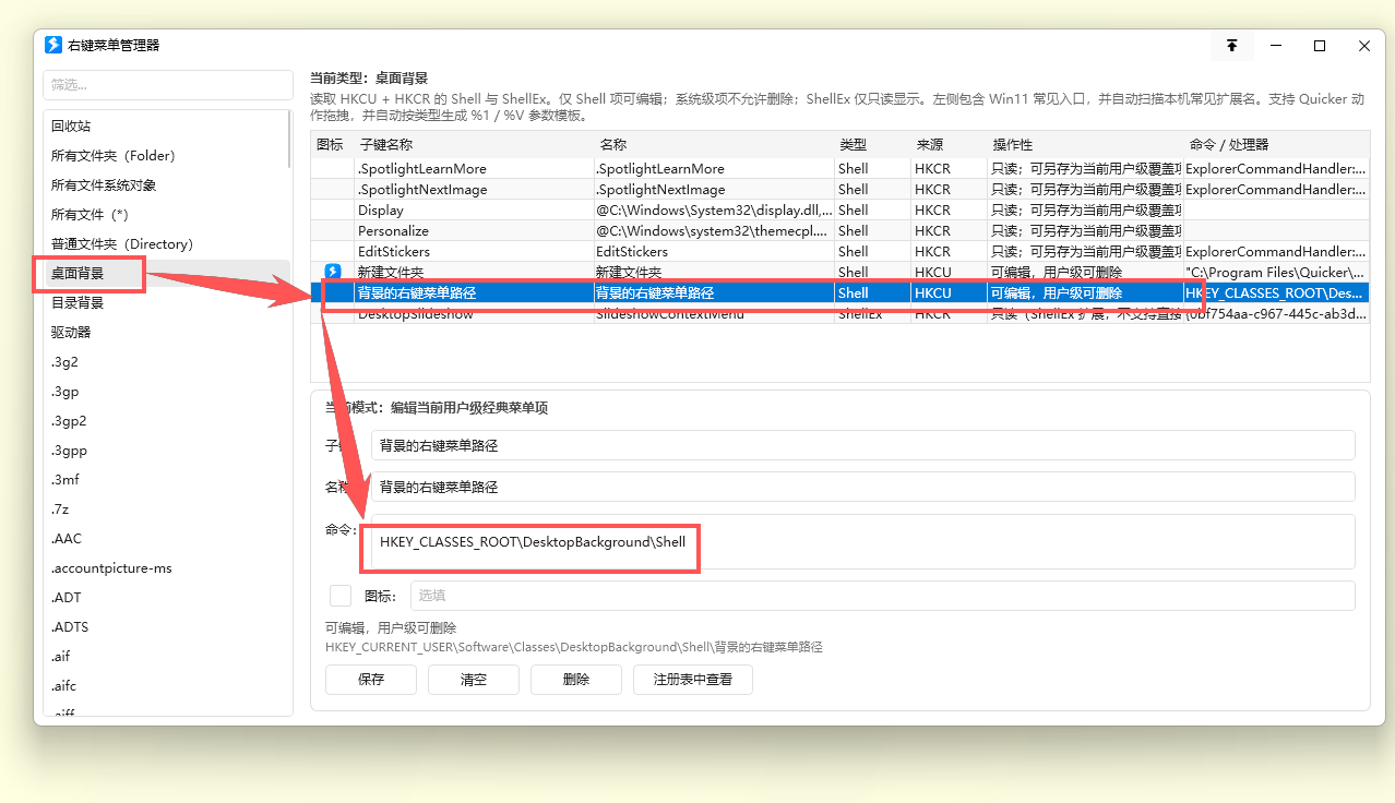

ai56 回复 困困君 2026-04-05 17:47 :
大佬,这个是
这样写的吗?
困困君 回复 ai56 2026-04-05 17:53 :
你这是要做什么呀?有疑问,你可以点击在注册表中查看,然后问ai,我要添加。。。功能,在注册表。。。位置,这样写是否对?
