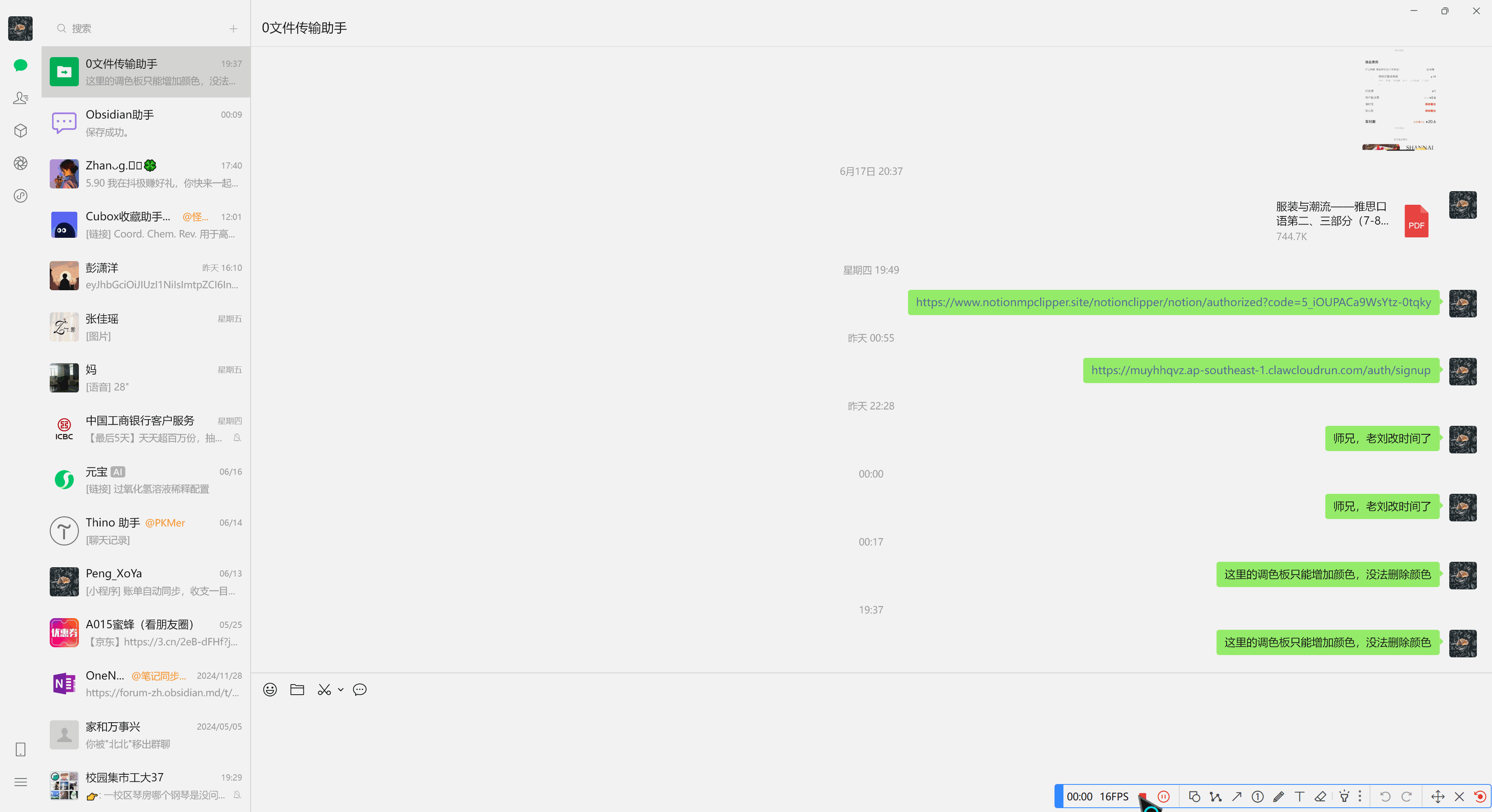

Obsidian助手这样的服务号找不到,我按照正常步骤,已经可以发送给我自己,还有文件传输助手了,但是这种服务号不可以,佬可以优化一下吗?感谢!!

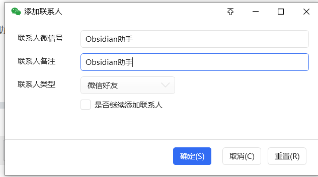

我这里可以正常发送,你把Obsidian助手的类型选择为“微信好友”“微信群”“微信公众号”应该都可以正常发送,我的微信版本是3.x

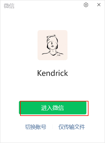

另外,参考如下设置 https://getquicker.net/Common/Topics/ViewTopic/32025,实现微信自动点击登录,可能会对你有帮助

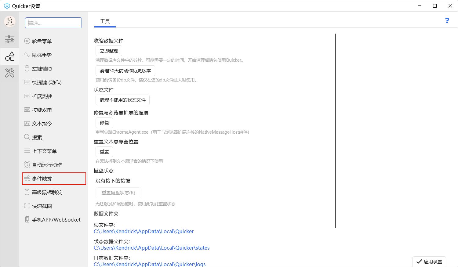

不过我没找到这个网址中的事件触发窗口,就没法填写哈哈
流亡大街 回复 Peng_XoYa 2025-05-28 22:35 :
在这,可以参考一下

感谢感谢佬,我找到了,刚刚弄好哈哈哈!这个是要二次点击动作才可以发送的哈?
流亡大街 回复 Peng_XoYa 2025-05-28 23:28 :
没太理解你的意思,这个“事件触发”弄好后,每次你启动微信,Quicker会自动给你点击“进入微信”按钮,不需要你启动微信后再点击“进入微信”

Peng_XoYa 2025-06-12 22:55
新版微信的也出现这个问题了,佬有空了麻烦看一下
这是调试
https://temp.getquicker.net/75445/ff32a209a5714883a838d35bce501227.html

对于 Obsidian助手或者其他公众号,需要把联系人类型更改为「公众号」

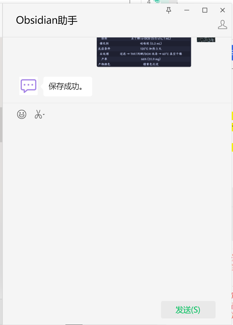

Peng_XoYa 回复 流亡大街 2025-06-29 00:03 :

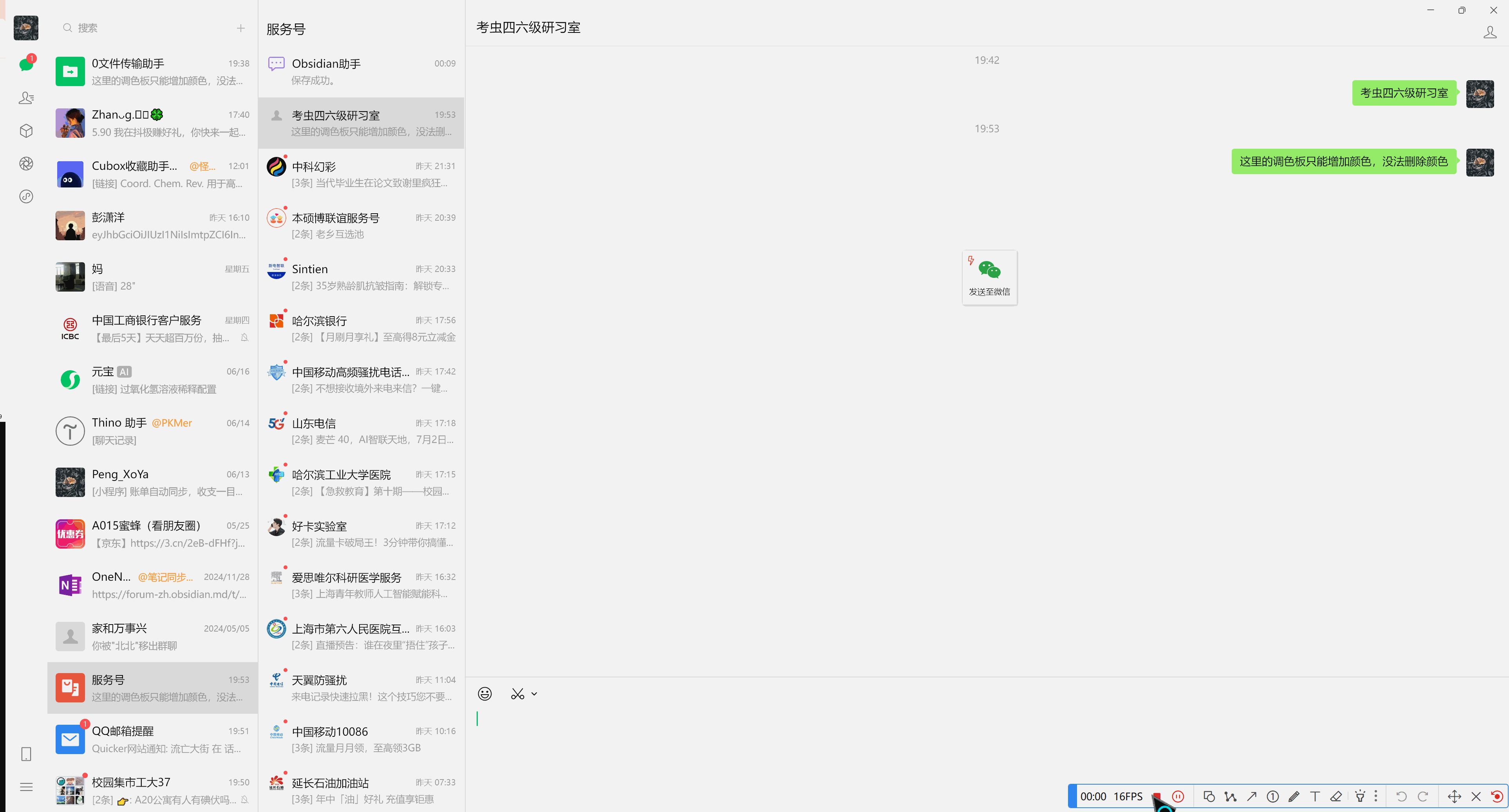

感谢大佬,好迅速。bb过,我刚试了一下,发送完弹出来这个
流亡大街 回复 Peng_XoYa 2025-06-29 00:07 :
请问是微信4.0.5.23最新版吗
Peng_XoYa 回复 流亡大街 2025-06-29 00:09 :
是的呢
流亡大街 回复 Peng_XoYa 2025-06-29 00:12 :
能否把调试文件发给我看看

请问发送失败是什么场景呢
Peng_XoYa 回复 流亡大街 2025-06-29 19:40 :
跟我第一次的是一样的场景。好麻烦你啊,有点不好意思了

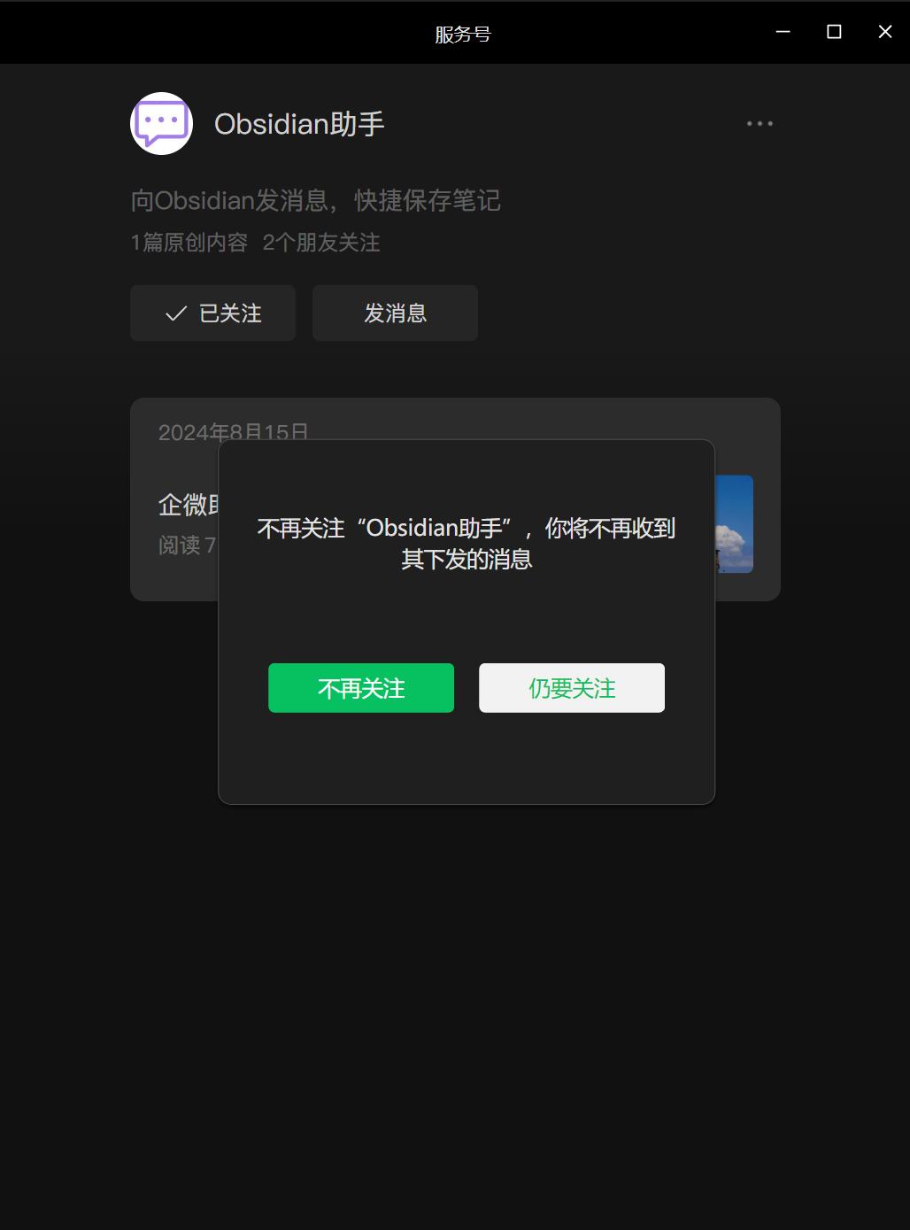

流亡大街 回复 Peng_XoYa 2025-06-29 20:34 :
你再试试呢,现在应该可以了,之前是用找字的方式来确定「发消息」的位置,而「Obsidian助手」界面可能有多个「发消息」这三个字,虽然我的电脑可以运行,但是不同电脑分辨率不一样可能会出错
新版本通过找图方式,需要重新初始化
