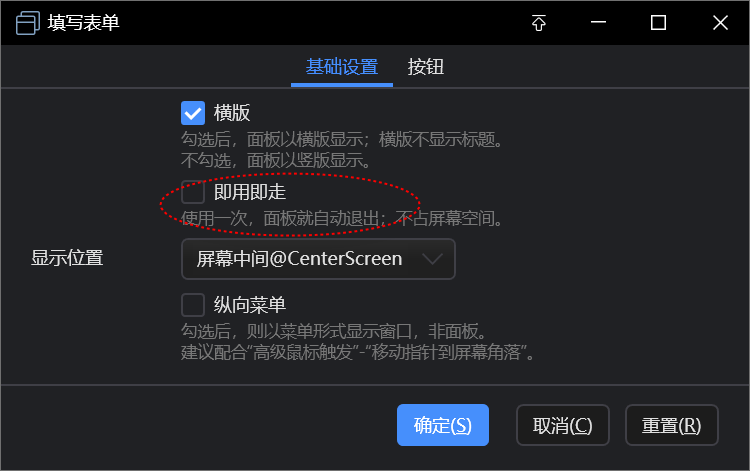

seasnake 2025-05-29 15:03
我的界面是这样的
即用即走 在哪
效率591 回复 seasnake 2025-05-30 22:22 :
在“样式”中。“样式”是每个样式的独立设置,各不相同;“全局设置”是所有样式共享的。
