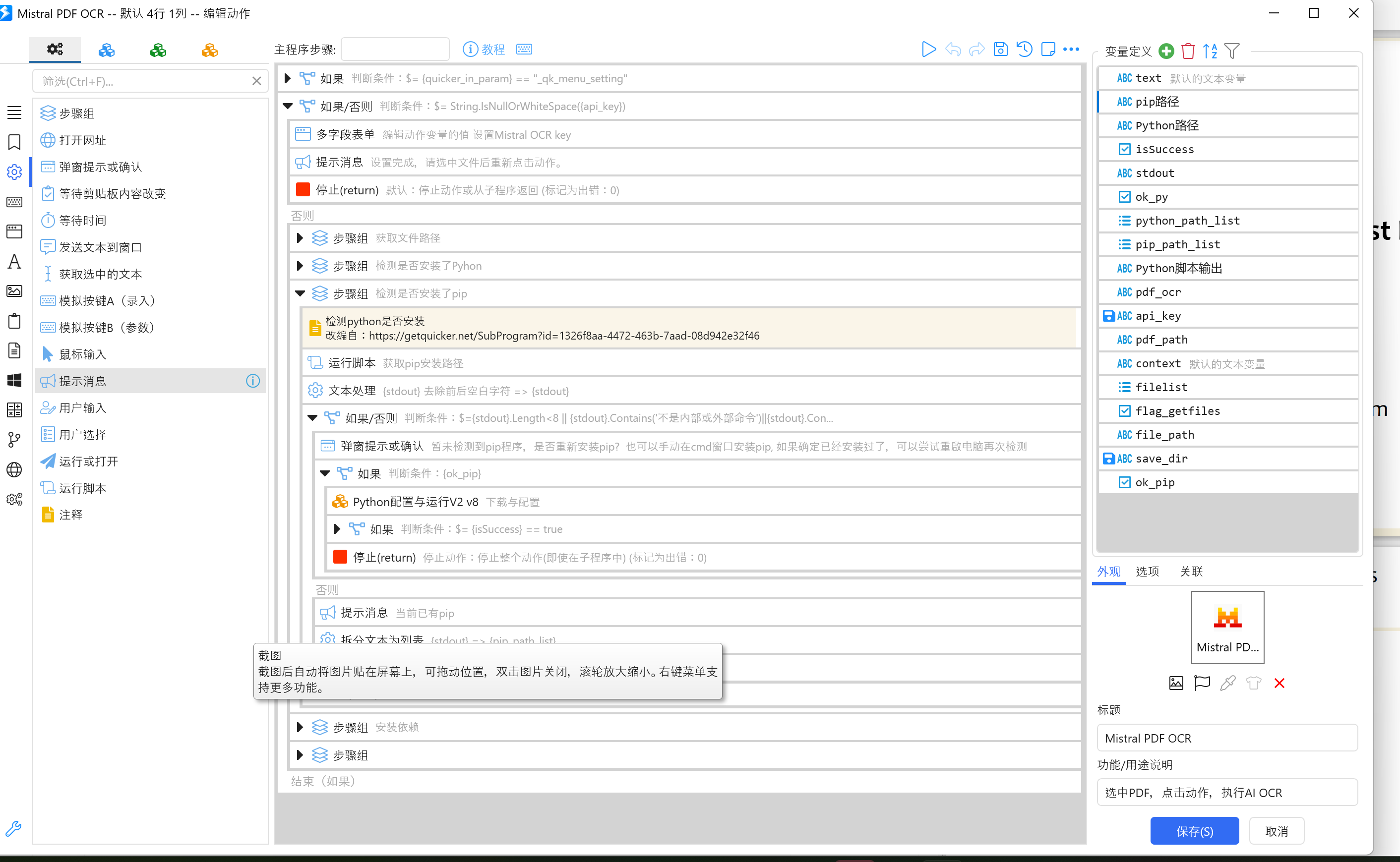

python路径无法识别,如何设置 例如 C:\ProgramData\miniconda3\python.exe
使用问题 · 1064 次浏览
alin1980 创建于 2025-05-29 09:11

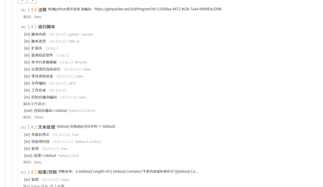

10341.4.1运行脚本
[in]脚本内容【值/表达式】python --version
[in]脚本类型【值/表达式】CMD_K
[in]扩展名【无输入】
[in]使用指定软件【无输入】
[in]命令行参数模板【无输入】%FILE%
[in]以管理员身份运行【值/表达式】False
[in]等待进程结束【值/表达式】False
[in]文件编码【值/表达式】utf-8
[in]工作目录【值/表达式】
[in]控制台输出编码【值/表达式】oem
脚本文件路径:
[out]控制台输出=>stdout'python' is not recognized as an internal or external command,\r\n operable program or batch file.\r\n
耗时:293ms
13271.4.2文本处理{stdout} 去除前后空白字符 => {stdout}
[in]失败后停止【值/表达式】True
[in]待处理内容【变量 stdout】'python' is not recognized as an internal or external command,\r\n operable program or batch file.\r\n
[in]处理【值/表达式】trim
[out]结果=>stdout'python' is not recognized as an internal or external command,\r\n operable program or batch file.

duzh 回复 alin1980 2025-06-04 19:29 :
你好抱歉,最近没有看Quicker消息,回复的不及时。从日志来看设置的python下载没有成功,可能是由于python的下载路径需要番强,您可以试试手动下载python,或将anaconda 的python路径 放到 我的电脑 -- 系统 -- 高级系统变量 的 Path变量里面(可以百度一下,或者询问下GPT获取详细信息),这样可以在cmd窗口访问到python。有问题您可以留言。
