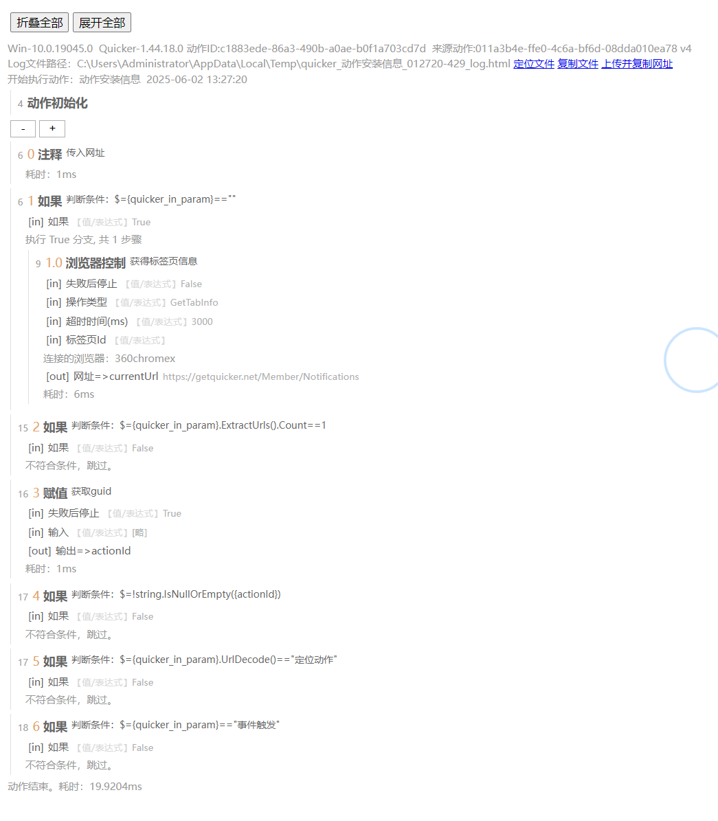

你要进去那个动作页,点击这个动作呀。你看那个currenturl,后面都没有带那个动作id
url。
明白了,是还要手动点击一下。可不可以,识别到是动作页,然后自动判断呢
能自动判断,不要手动点击,那就更直观了

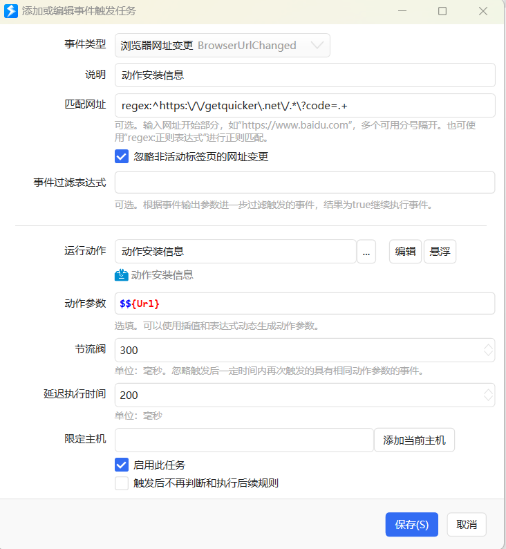

事件触发就是干这个的,为啥你的触发不了?我也奇怪,我这边就正常。
也是奇怪了,换浏览器也是一样,不能判断。
更新下动作
困困君 回复 困困君 2025-06-02 13:49 :
或者事件触发,你换下动作,看看规则能否触发该动作。

是同样的配置,我其他动作能正常触发,就你这个不能正常判断,搞不清楚咋回事了😂
应该没有和别的动作冲突的说法吧
把其他触发的动作,都关了,也还是一样
✅好用✅实用✅易用 最后更新于 2025-06-02 13:58
哦,可能和哪个这动作安装过没冲突,因为需求规则相同。
