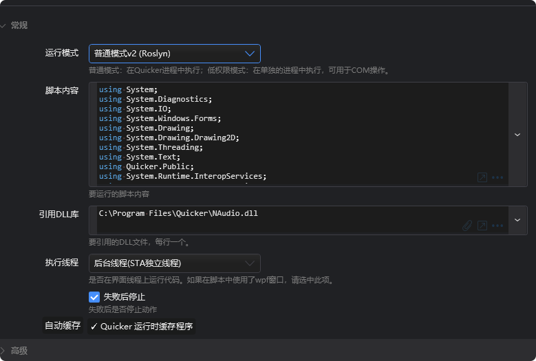

我在想,动作作者可以通过传递特定参数,只缓存而不执行,那么这个功能是否可以加到动作模块中,或者Quicker设置中?
譬如,“自动缓存程序集” 在运行 Quicker 时自动缓存。
