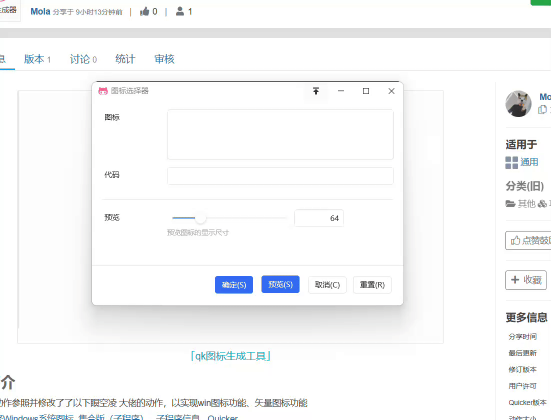

点击无效
BUG反馈 · 398 次浏览
Runos 创建于 2025-06-11 19:09

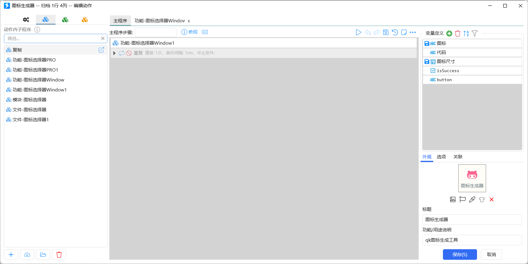

我尝试更新动作后,任然是无效的。创建动作内副本是指?
这个是我这边的界面,子程序还是可以看到存在的

你受累更新,再测试一下。我猜测是 自定义的文本工具找不到对应的子程序导致的问题。我本机他可以正确的调用公共子程序,所以正常,但分享后未必能正确包含所有组件。现在,我把所有的公共子程序都转换为动作内的子程序了。理论上应该没有问题了。如果仍然不行,你受累右击动作调试运行,然后点击任意图标后退出,把弹出的网页截图或者发给我给我看看,
Mola 回复 Runos 2025-06-13 23:32 :
我已经自己开云电脑修正了,应该解决了,你需要再更新一下,折腾这么久,抱歉哈。
事故原因,似乎和qk分享时打包文件有关,不太靠谱的猜测,公共子程序被转换为动作内子程序时,公共子程序内的子程序会转换为隐形的子程序。如果动作内有同名的子程序,特别是qk使用子程序名执行,如果重名就可能会发生冲突。
我更改了自定义的文本工具 指向的子程序名就修复了
