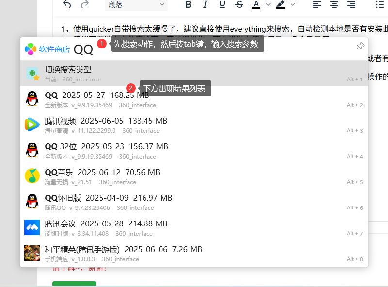

4,搜索文件的操作是否能集成到quicker搜索框上操作,everything这个软件是支持命令行操作的,建议搜索过程隐藏到后台,前台就是在quicker搜索框上操作比如下方图片

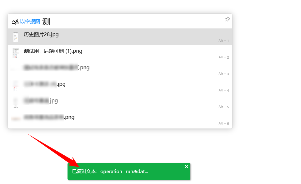

也计划给动作增加实时搜索功能,但是编写过程中出现了以下两个帖子里的现象:
在更新版本1.37.23后,动作出现了强提示“已复制operation=callbac..”,回退版本就不会出现
1.37.16更新,关于搜索框,ctrl+shift+c问题
现象一样,但是根据帖子内的方法并没有把问题排除掉;所以搁置了

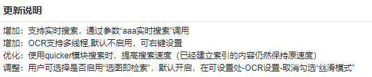

lanyu_er 2025-06-14 13:50
已增加部分功能,欢迎体验

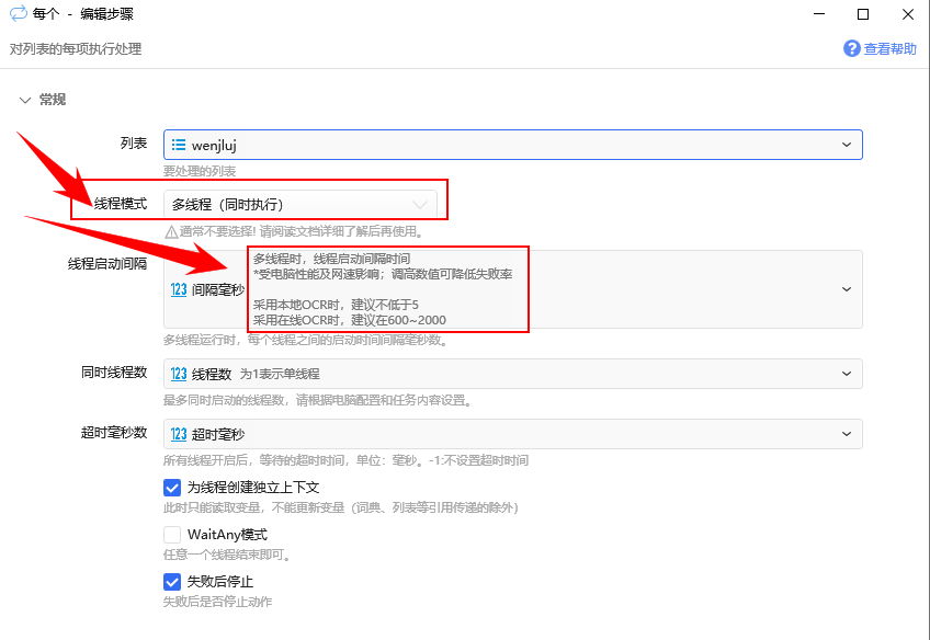

lanyu_er 回复 韩道友 2025-06-17 09:43 :
OCR 的多线程可使用“每个”模块实现,如图
设置的时间间隔不能太小,不然部分线程容易失败
目前直接使用quicker搜索模式的情况下,搜索速度也媲美everything
