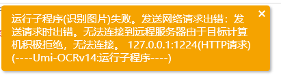

KevinFung.GS 创建于 2025-06-20 15:36
运行子程序(识别图片)失败。发送网络请求出错:发送请求时出错。无法连接到远程服务器由于目标计算机积极拒绝,无法连接。 127.0.0.1:1224(HTTP请求)
(----Umi-OCRv14:运行子程序----)
请问应该怎么处理。谢谢

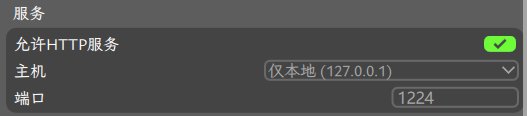

ImmortalSty 2025-06-20 16:56
你 Umi-OCR 版本是最新的 2.1.5 吗?软件这里的设置和我一样吗?

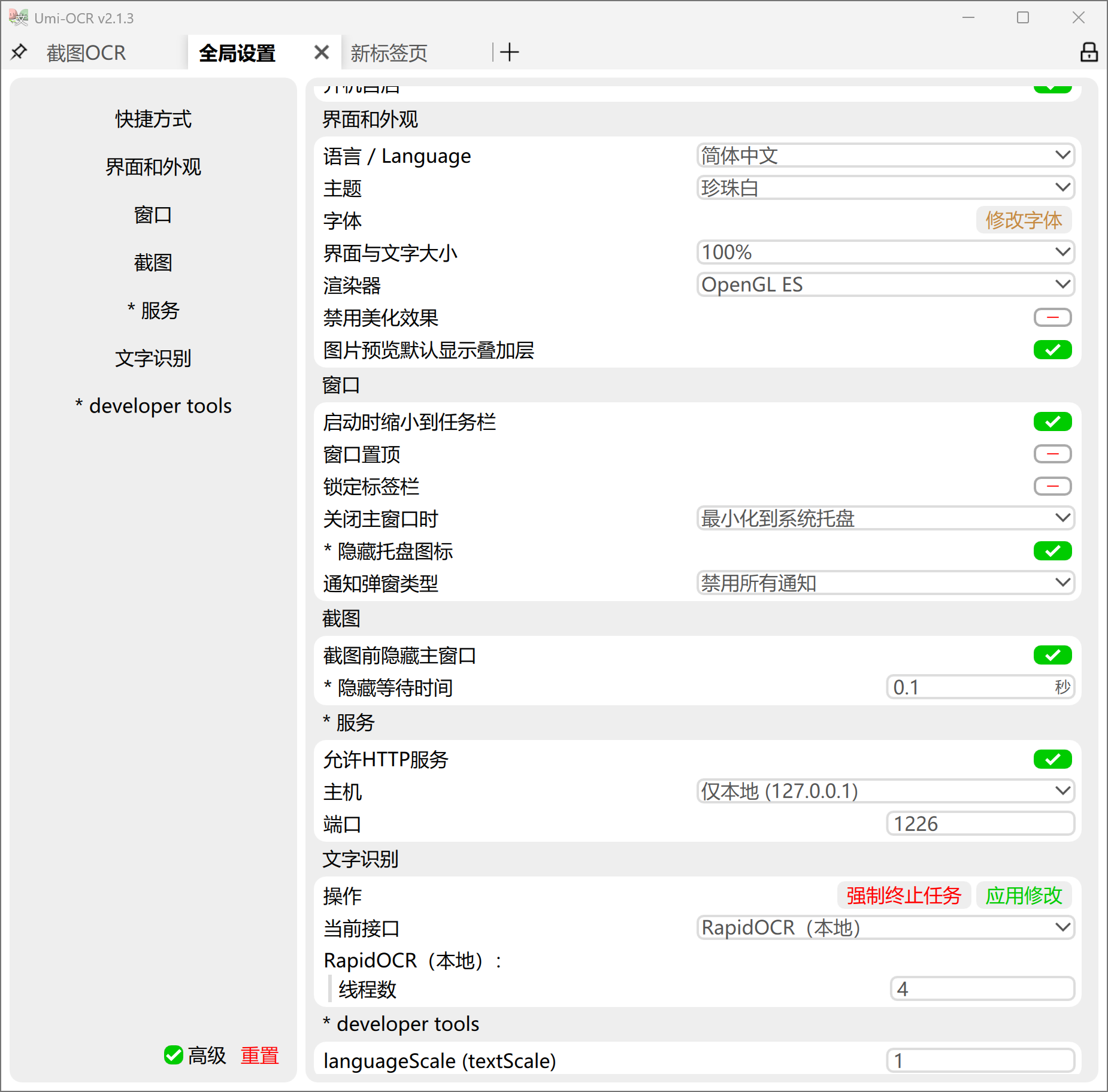

KevinFung.GS 2025-06-21 02:55
谢谢你的回复,原来是端口不一致的问题, 我的是1226.改为一致后,能正常OCR了。 谢谢!
