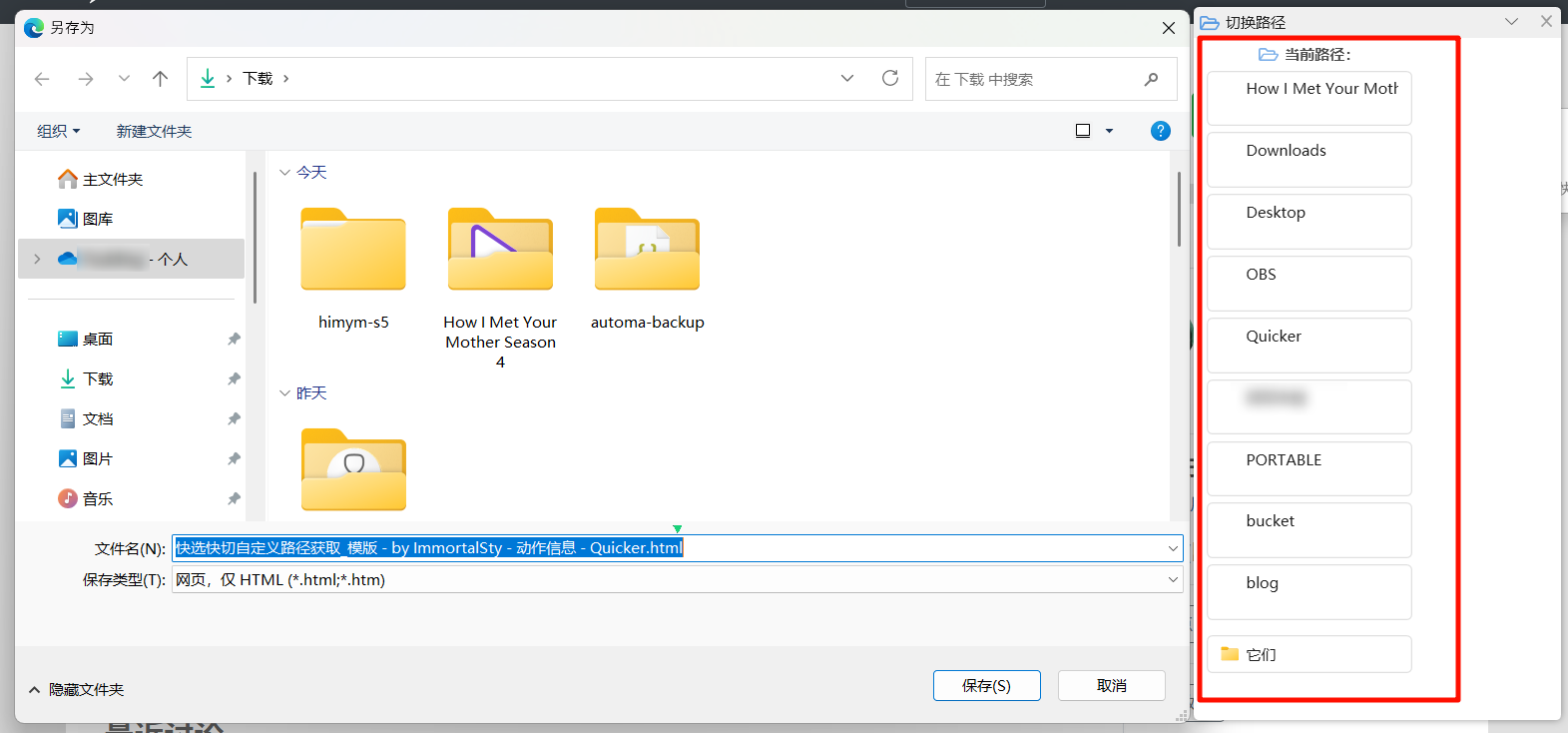

小布丁的大布丁 回复 ImmortalSty 2025-06-23 11:35 :
试了下,使用插件之后显示窗的排版好像不太对
小布丁的大布丁 最后更新于 2025-06-23 11:38
找到问题了,子程序 getOpenedPath 使用 `\n` 对自定义动作输出作了分割,我这里输出的换行符是 `\r\n`。我觉得有点多余,因为如果文本内容是分行的话(一行一条路径),直接输出成列表就可以了
小布丁的大布丁 最后更新于 2025-06-23 13:24
