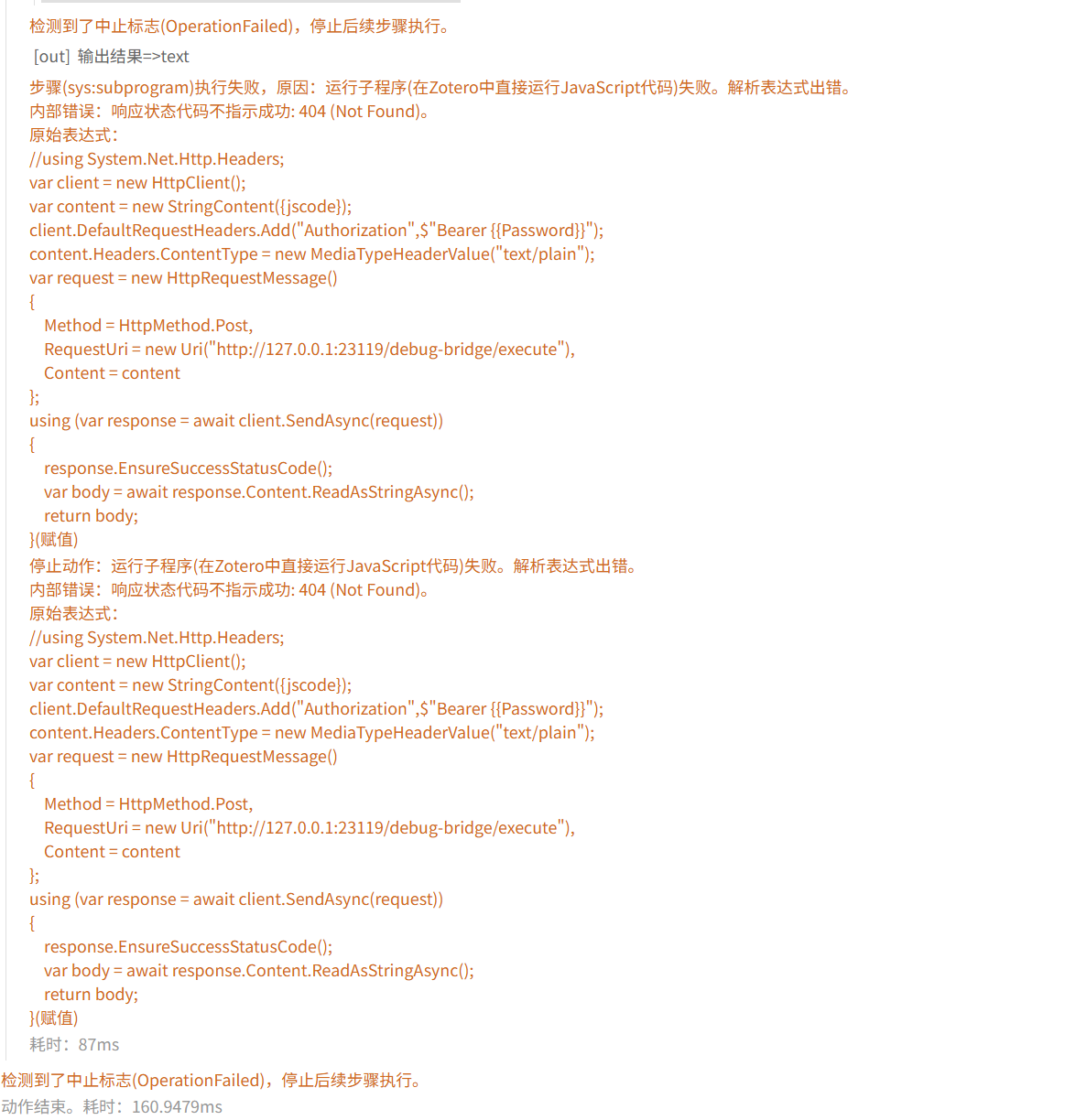

装了好几次插件,也重启了quicker,zotero版本是7.0,怎么都不行

Zotero 7.0xxx最新一次小更新导致的,建议用回更新前的版本;或者直接用Zotero 7.1xxx.
问题是Zotero7.0xxx版本认证机制又发生变化了,等稳定点我再统一更新。

用户Nu0jNa7qBQA 回复 ttChen 2025-06-25 15:18 :
7.1也不行 刚刚试过了

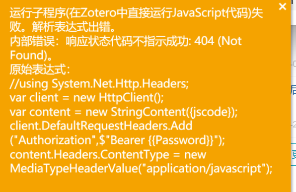

用户Nu0jNa7qBQA 回复 ttChen 2025-06-25 22:57 :
按照您的建议全部做了一遍 还是显示404的错误代码
ttChen 回复 用户Nu0jNa7qBQA 2025-06-26 07:54 :
确保插件更新了吗?我这边试了几台电脑都没问题。

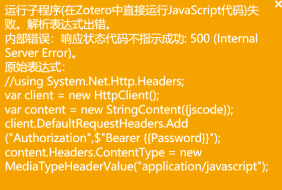

用户Nu0jNa7qBQA 回复 ttChen 2025-06-26 19:54 :
现在开始报500的错误代码了。。

用户Nu0jNa7qBQA 回复 ttChen 2025-06-27 20:12 :
现在已经成功安装了 现在是报500的错误代码

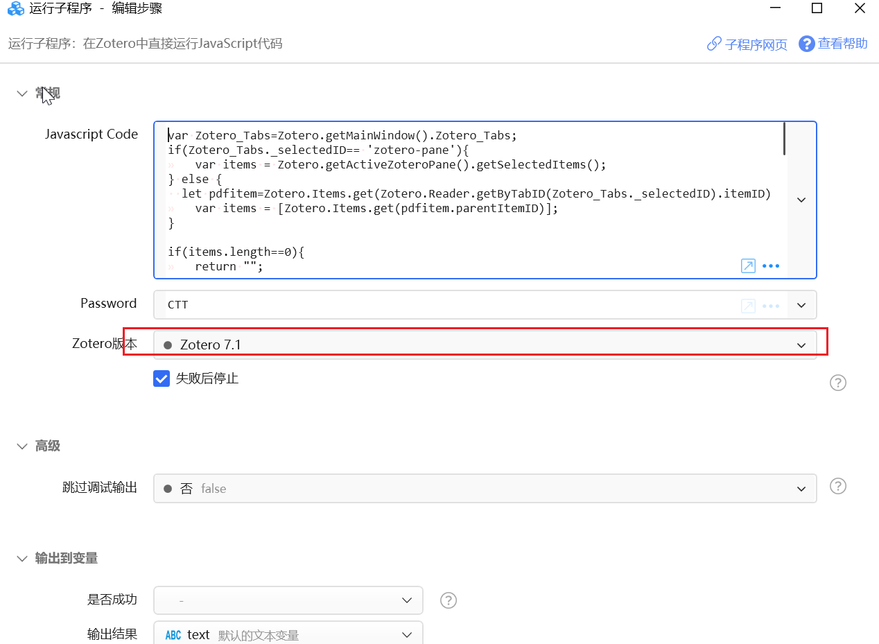

ttChen 2025-06-25 15:24
回复 用户Nu0jNa7qBQA :
7.1也不行 刚刚试过了

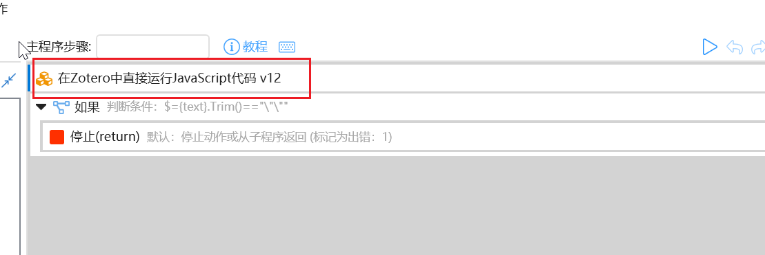

1. 把子动作更新到V12
2. Zotero版本切换到 Zotero 7.1
3. Zotero Debug Bridge 也要安装对应版本。
