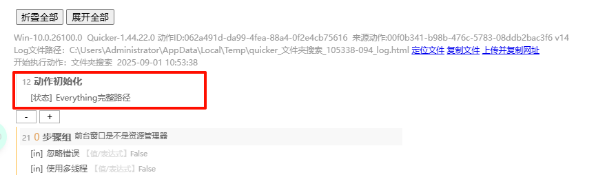

UkuLiLee 回复 M-cc 2025-09-01 10:54 :
https://temp.getquicker.net/1028551/6252c4d5a1024618b885f7fa9a33bf08.html

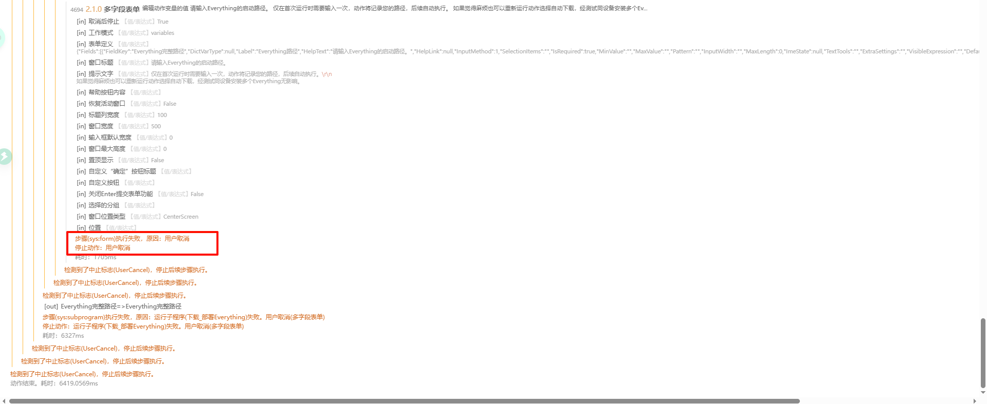

调试运行后完整运行一下,路径也要输入,我看下是哪一步导致的没有记忆路径。
UkuLiLee 回复 M-cc 2025-09-03 09:41 :
https://temp.getquicker.net/1028551/0637deebface4987a3d5238b3006522a.html。补充一下:是每次开机都要重输路径
M-cc 回复 UkuLiLee 2025-09-03 10:49 :

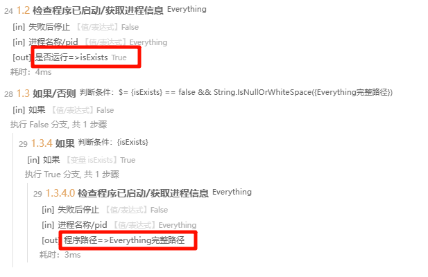

看到问题所在了。我之前也出现过类似问题,可能是Everything的某个版本或者其他原因导致everything的进程退出后可能仍然存在残留,这个问题会导致quicker的检查进程模块判断ev正在运行,但是却获取不到任何信息,且“使用everything搜索”的模块也无法使用,属于是一个小BUG。
更新下动作再尝试,新版本我在前面加了一层判断来避免这个问题。
